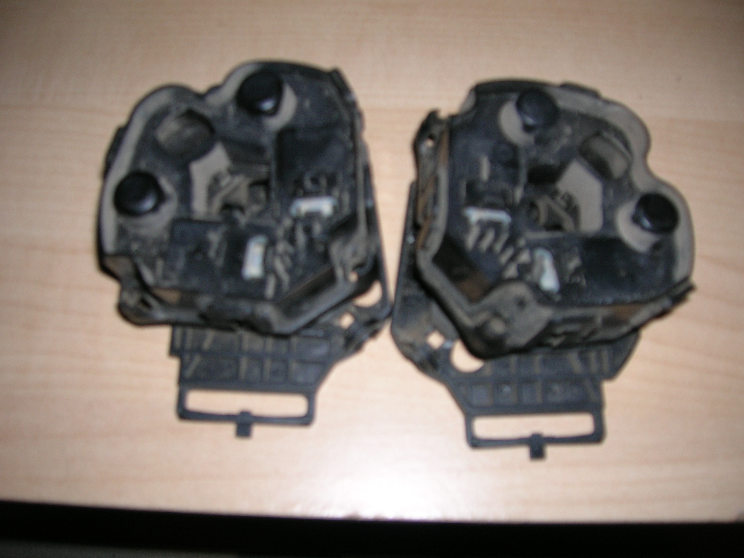

Noaptea trecuta am avut "placerea" de a fi pradat de hoti. Am ramas fara geamurile de oglinda si motorasele de reglaj. Motorul la care i-am facut poza mi-a ramas datorita faptului ca l-au rupt cand au incercat sa il fure. Am si eu nevoie de codul sau codurile pieselor din oglinda (motoras ,geam, si altcevea daca mai trebuie) pentru masina din dotare VIN: YV1RS714162545612 S60 d5 - 2006 modelul cu oglinzi cromate. Deasemnea va rog sa imi spuneti daca se potrivesc oglinzile complete de pe modele mai vechi. As vrea sa stiu daca ansamblul de reglaj  (motorasul) de la modelele 2001-2005 ( cele cu capac rotunjit)  este acelasi cu cel de la mine. Parca nu as renunta la modelul cromat si as monta motorasul de pe modelul vechi urmand sa dau comanda in anglia pentru geamuri.

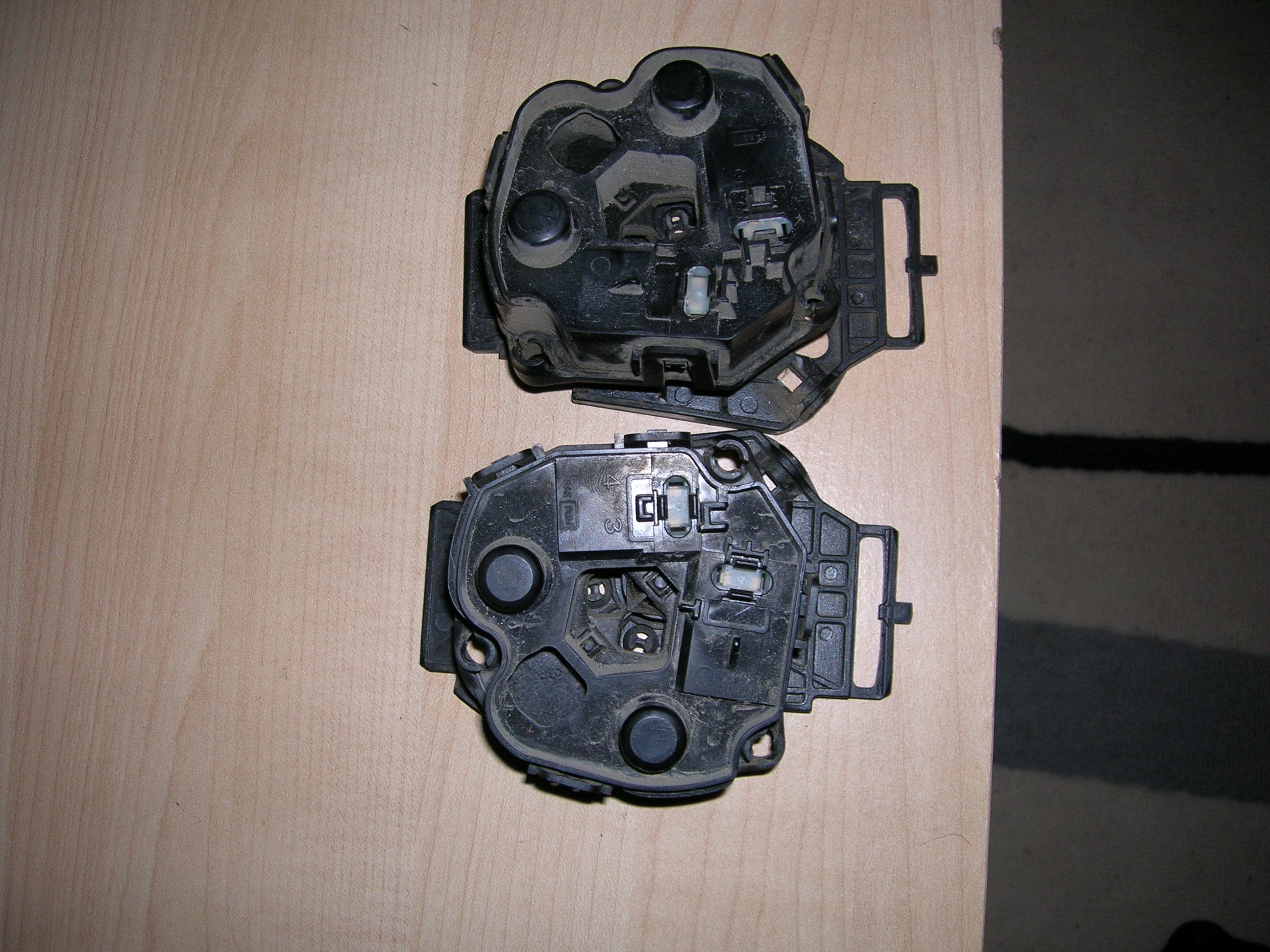

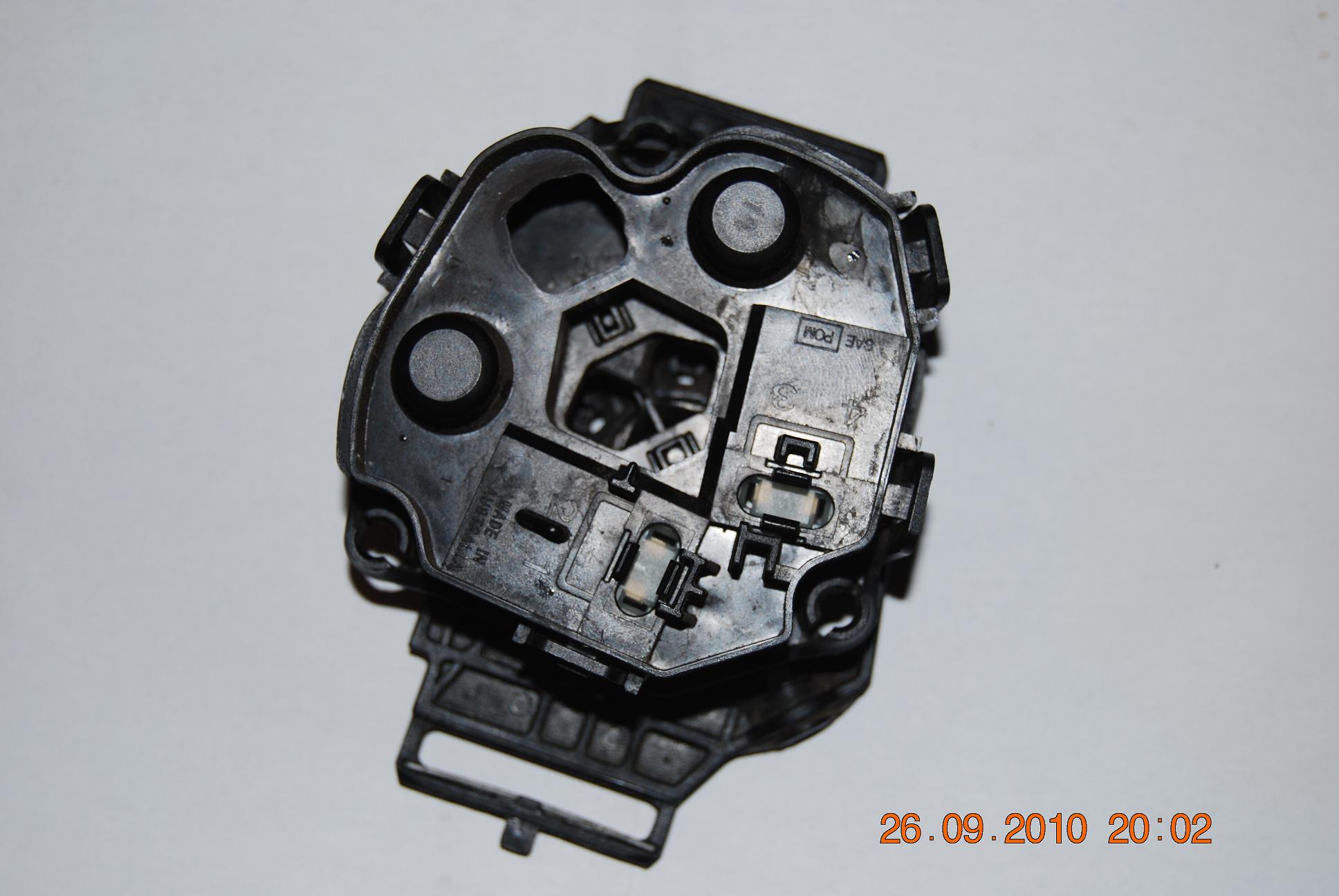

Eu am varianta fara memorie. Ai idee daca sunt acelasi model si se potrivesc ? Din ce am aflat este de la CH 315.000-
Din poza arata la fel ca cele din 2001-2005.
Totusi eu nu vad unde e rupt motorul asta ;D

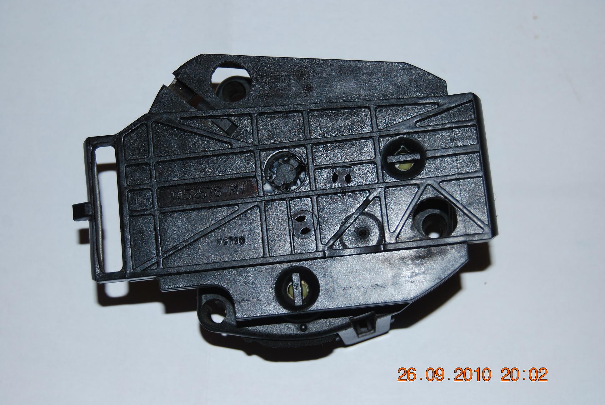

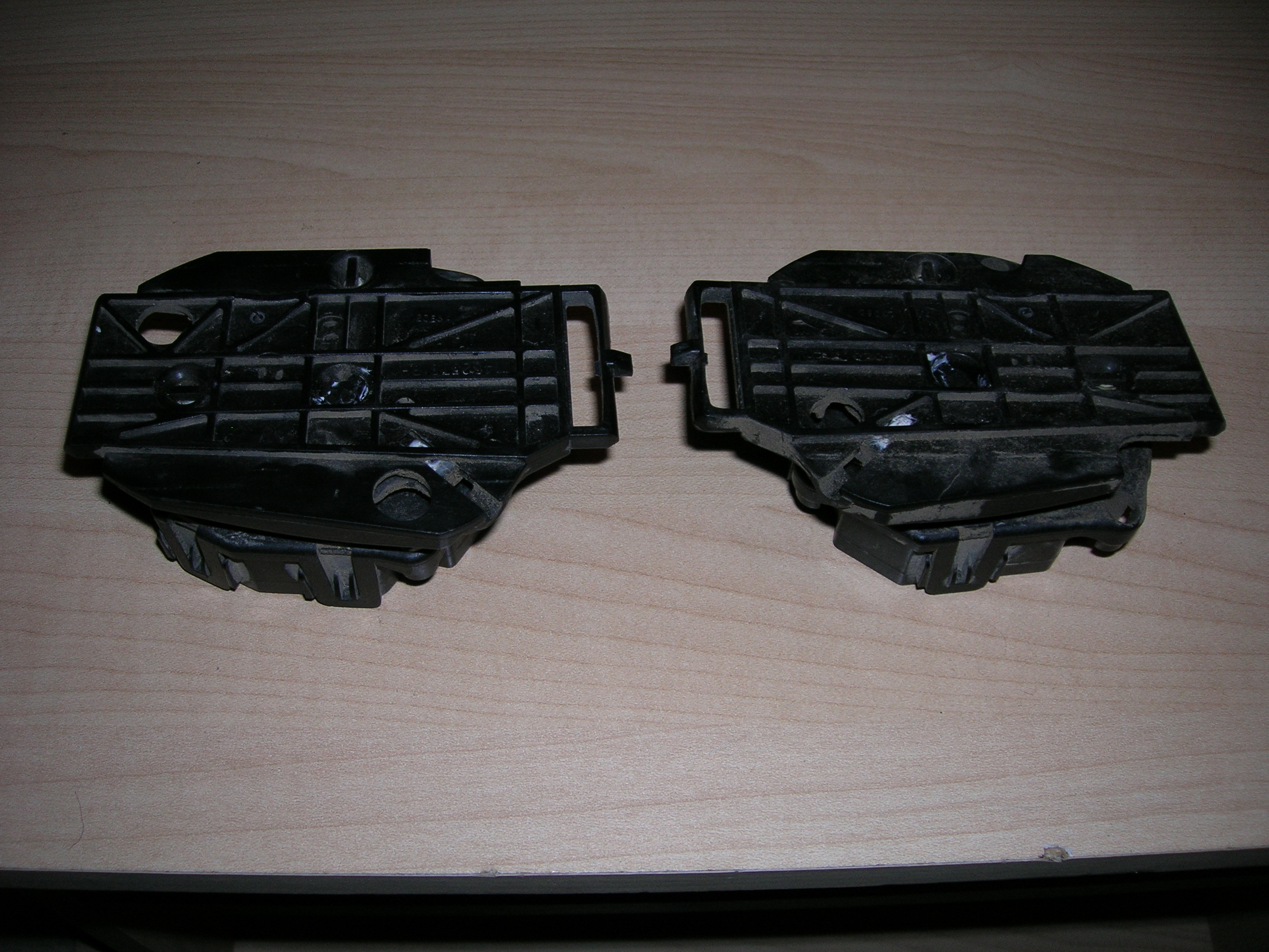

Am eu 2 motorase. Nu stiu de pe ce model sunt, dar la prinderea sticlei se potrivesc cele de S60 modelul vechi, dar din cate vad sunt la fel ca cel caruia i-ai facut tu poza. Iar daca al tau este rupt, inseamna ca si astea sunt rupte, desi nu se vad urme ca ar fi rupte. Daca vrei sa faci o proba, da-mi un telefon 0764433946. Pret 150 lei
Pai vad ca au prinderea centrala intreaga, cele 3 prinderi iarasi sunt Ok, deci chiar nu vad unde este problema .
exista o mica diferenta intre cele 2 modele. am pus oglinzi modelul vechi, urmand c in cazul in care va permite bugetul sa le repar si pe cele originale ale mele. diferenta dintre cele 2 motoare, la prima vedere cel putin, este minora. intradevar gaurile pe unde intra suruburile la modelul vechie sunt ceva mai mari in diametru la motorele model nou, deci nu ar trebui sa fie o problema. la modelul meu prinderea in oglinda se face pe baza de clipsare, iar la modelele mai vechi prinderea se face in 3 suruburi (mult mai sigur din punctul meu de vedere) . pe modelul de carcasa noua nu exista gauri pentru prinderea celor 3 suruburi, dar se poate improviza prin taierea unor bucatele de plastic si prinderea modelului vechi de motor cu un sistem de diblu.

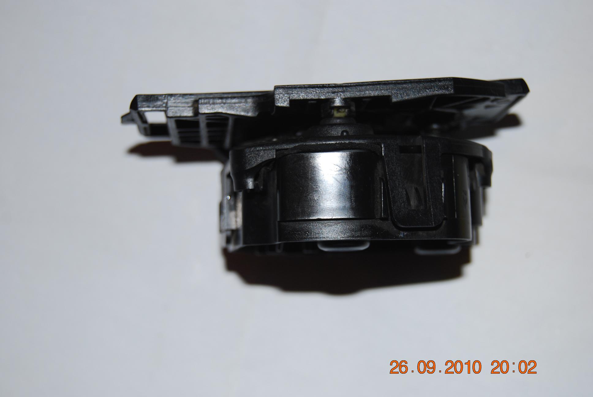

Am vrut sa scot geamul oglinzii(oglinda) si am rupt piciorusul care misca orglinda pe orizontala(spre exterior sau interior).
In speranta ca reusesc sa fac ceva la piciorus,intrebarea este:cum se scoate acest motoras,caci am vazut niste gauri dar nu vad vreun cap de surub?
