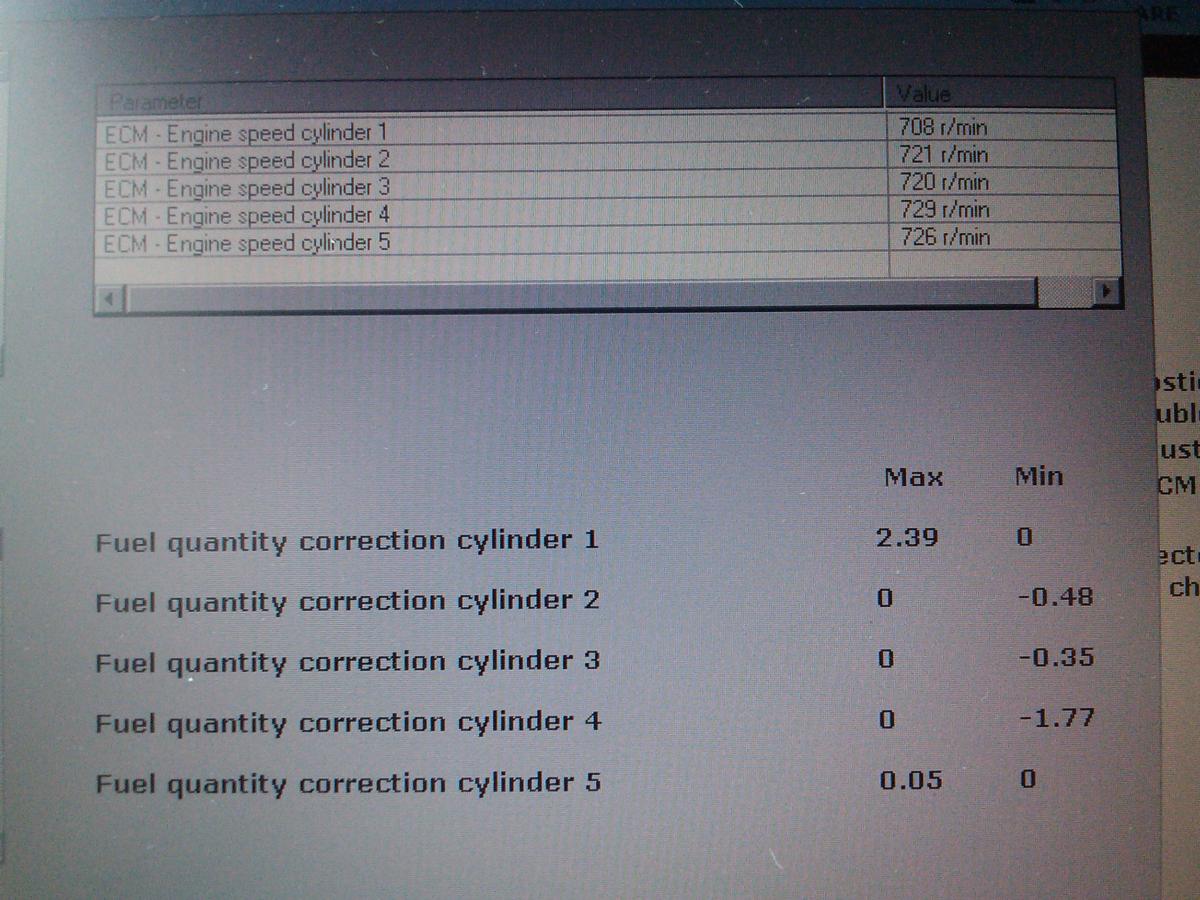

Am facut testul de injectoare. parca unul singur a iesit pe maxim cu 1. restul au fost cu 0,0x sau 0,xx si binenteles cu + sau -. Imi pare rau ca nu am facut o poza. Asta e. Intrebarea e cum fac un test de compresie cu DICE-ul. Am cautat de am inebunit. Am ceva diferente de turatie pe cilindrii, si anume
cil 1- 690 rot
cil 2- 703
cil 3 - 690
cil 4 - 703
cil 5 - 696
Ce parere ai ??

@WAM ala e asa numitul test de compresie, nu este edificator. Tot in acelasi meniu (ceva mai jos) ai testul de injectoare .
Alea cu 0.xx ma intereseaza, daca la rece toate sunt cu 0,xx inseamna ca tb sa schimbi bateria :D

Din pacate testul l-am facut la cald. Nu prea aveam motorina in rezervor si a trebuit sa ma duc sa bag inainte de a pune dice-ul pe masina. o sa fac unul si la rece. Bateria nu are nici macar 1 an, problema e ca masina a stat mult in garaj si e posibil sa fi scazut curentul in baterie.

La rece. Cum e Bogdane ?
E nevoie de injectorul nr 1 .
dupa 1 minut era la 1.68. dupa alte 2 minute era la 2.23. de principiu cum se procedeaza ? doar se schimba sau trebuie cumva si "recodat" ???
Cel mai corect este sa dai jos toate injectoarele si sa faci o testare pe banc pt ca exista posibilitatea sa ai mai multe injectoare obosite si pe testul din VIDA sa-ti arate ca numai unul este cu probleme .
Avand in vedere parametrii poti estima daca risc sa imi faca probleme in urmatorii 3000km ? Nu de alta , dar plec in concediu si parca nu as baga bani acum.
