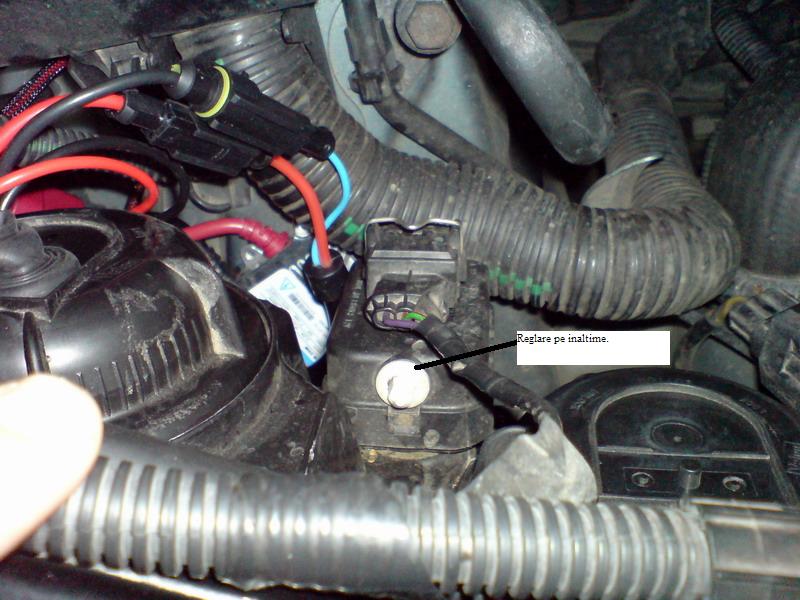

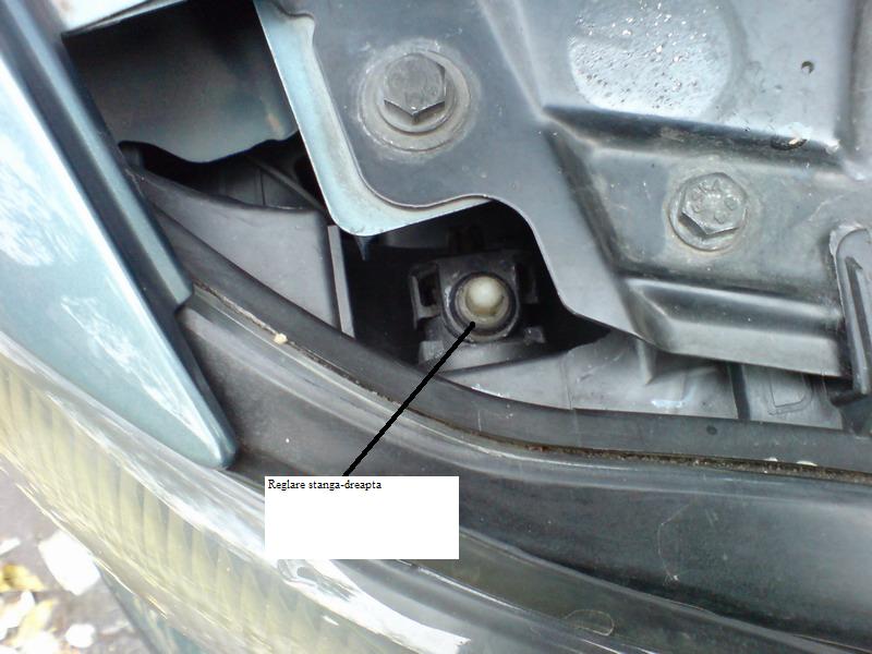

Astea sunt suruburile de care trebuie rotit pentru reglarea farurilor (S60 model '01-'04). Am pe undeva si o schema cu reglajul efectiv dar n-o gasesc acum :P.

Din cate observ cel din stanga bate mai jos.Cand am fost sa mi reglez farurile ,le au pus la acelasi nivel.Sa inteleg ca asta nu i bine ???

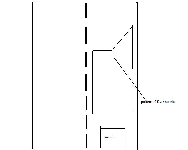

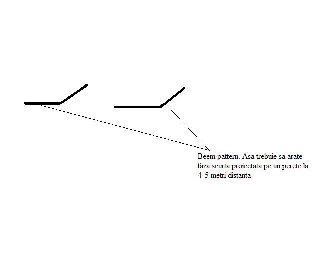

observ ca in imaginea nr.3, in plan vertical proiectia farului stanga este mai sus decat cel dreapta; e corect si intervine ceva din constructia farurilor? stiam ca cel din stanga trebuie reglat putin mai jos pentru obtinerea unei pete de lumina asimetrice si spre marginea drumului, ca in figura 4.
Intreb pentru ca ale mele sunt reglate ca in figura, pattern-ul culmea e corect dar cam scurt pe mijloc, dar daca le ridic putin sa vad si eu ceva imediat primesc flash-uri.
