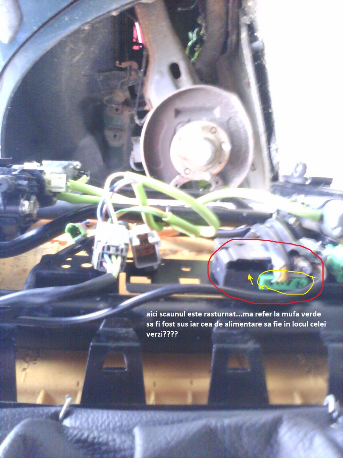

deci pina la urma trebuie soft sau activat din vida dice butoanele pt scaune sau nu,....ma refer la clima....???
e posibil sa fi incurcat mufele din cutiutele de sub fiecare scaun??atasez pozele.....adica in locul celei verzi sa fie cea gri de alimentare si viceversa....
mufele sunt bine puse (acum am facut pozele in garaj )
alimentarea vine jos langa mufa aia cu doi pini
daca are butonul pe comanda clima original nu trebuie activat nimic
plug and play
dar la alimentare trebuie sa vina +;- si firul de la ccm

deci pina la urma trebuie soft sau activat din vida dice butoanele pt scaune sau nu,....ma refer la clima.... ???

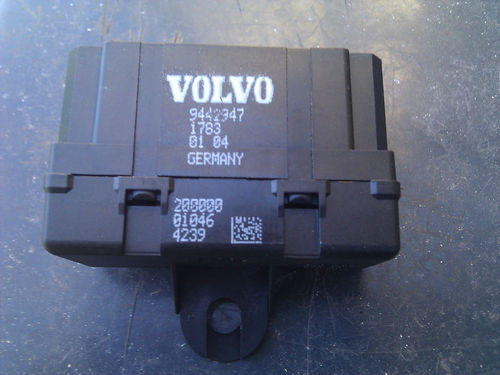

se mai inatampla ca acele cutiute cu mufe sa fie si defecte....stiu ca am vandut vreo 2 sau 3 pana acum....nu stiu sa iti zic cum poti sa le verifici ca sa elimini orice dubii!!!!
multumesc mult nu pot decat sa cumpar alte 2 cutiute sau sa imprumut una sa vad daca nu cumva sunt cutiutele defecte......oricum multumesc mult CIPILIKA SI VOLVO 244.....
CIPILIKA.....cat este o cutiuta din asta la tine ??pe ebay am gasit cu 15 lire........
la mine ii 50ron :smile: bucata

ok .....sa fac rost de banuti si vb....punele bine deoparte(2 buc).....poti deja sa le impachetezi......

se incalzeste doar spatarul scaunelor,......partea de sezut NU!!....cred ca modulele acelea mici sunt de vina sau din" vida-dice" trebuie setata alta temperatura pt scaune....sau senzorii din scaune din partea sezut nu merg..... .voi ce spuneti???
trebuie sa se incalzeasca si una si alta...trebuie sa ai 2 fire negre care vin de la iincazire....una din spatar si una din sejut.
am sa verific Ciprian.....ele mi-au fost livrate stranse ....adica sezut peste spatar.....ma gandesc sa nu se fi rupt vreun fir pe acolo....dar cred ca senzorii sunt inseriati nu in paralel...dar am sa verific....deocamdata spatatarul scaunelor se incalzeste dar foarte putin...chiar daca dau a 2a treapta din butonul de clima....indiferent de ce voi face te rog din nou sa pui deoparte 2 module mici ...alea care vin sub scaune....multumesc
le-am pus deoparte...
am rezolvat-o.....firele din mufa care intra in clima,erau inversate....asa ca eu apasam butonul de la scaun sofer si se incalzea scaun pasager.....si viceversa....oricum ambele merg dar nu incalzesc foarte tare asa ca oferta ramine valabila,,...Ciprian.....multumesc mult pt ajutor baieti...DONE

Am si eu o curiozitate , pot testa pe direct incalzirea in scaun , sa alimentez direct mufa sa vad daca se incalzeste sezutul , ca am masurat conductibilitatea si este , nu este intrerupa , dar totusi nu incalzeste deloc ... , deci pot sa alimentez direct cu 12v ?
Din pacate nu merge. La incalzire ai 4 fire, care pleaca din modulul de sub scaune. 2 sunt alimentarea si 2 sunt de CAN. Incalzirea porneste doar cand primeste comanda din CCM, pe firele de CAN. Ai verificat si sezutul si spatarul? Vezi ca daca este unul intrerupt, nu merge de loc.
Verifici asa:
La incalzirea sezutului si a banchetei, trebuie sa ai in jur de 1 ohm. In controlerul incalzirii, de sub scaun, in mufa gri mica ai doar 2 fire (cred ca maro cu negru) si in mufa verde (gri cu negru), daca aici ai aprox 1 ohm la fiecare, inseamna ca incalzirea este ok.
Apoi pornesti incalzirea si masori in mufa gri mare, daca ai 12v (rosu si negru). Daca ai si acolo 12V, inseamna ca este stricat controlerul si trebuie altul. Daca nu ai 12v, inseamna ca nu vine tensiune si mai trebuie sa cauti problema.
