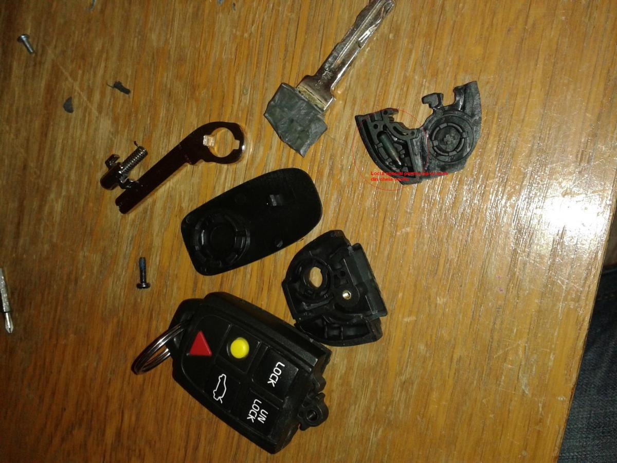

Incerc sa fac o cheie normala de volvo S60 intr-o cheie briceag.
Ce am facut?!

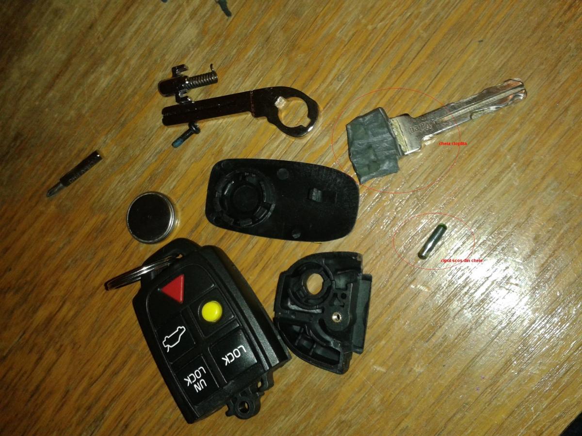

Am scos telecomanda din modelul vechi si l-am bagat in carcasa de la briceag, s-a potrivit perfect doar ca telecomanda veche nu avea pe montaj si butonul de panica. L-am lasat asa.
Am sculptat in cheia veche, cu cuter-ul, usor pana am scos cipul. Arata ca o mica buteliuta din sticla (vezi poza)
Cipul are locul lui in capul de la cheia briceag. Se potriveste perfect acolo (vezi poza)

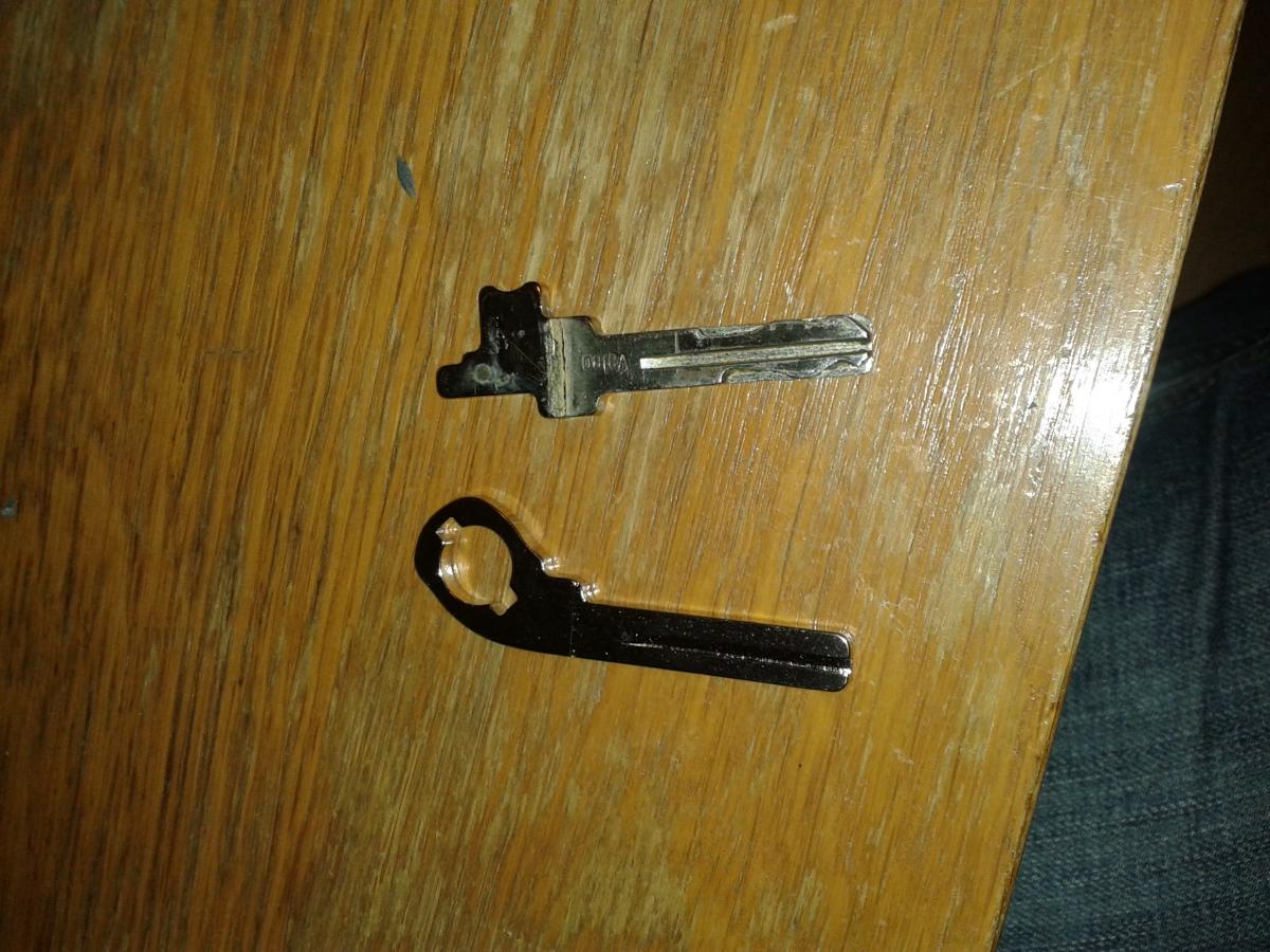

Problema a aparut, incredibil, la prelucrarea cheii brute. Nu am gasit inca unde sa o modelez.....

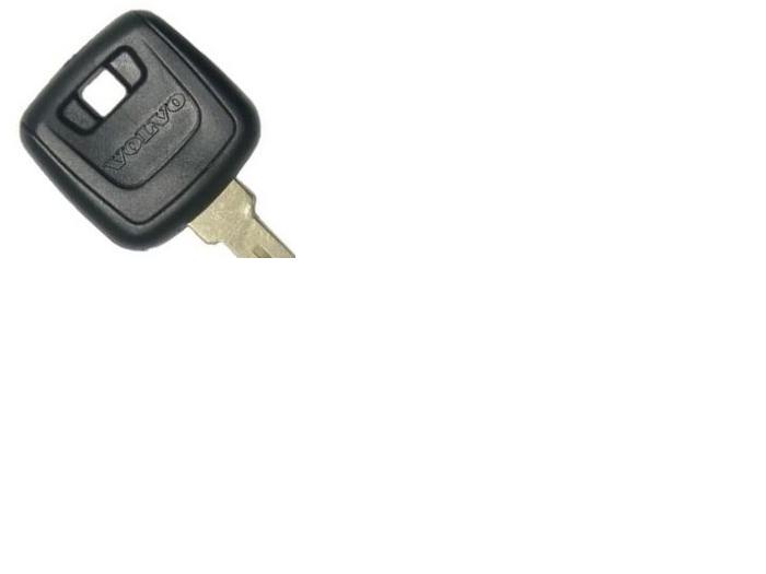

Ceva de genul asta arata cheia, doar ca era mult mai uzata.

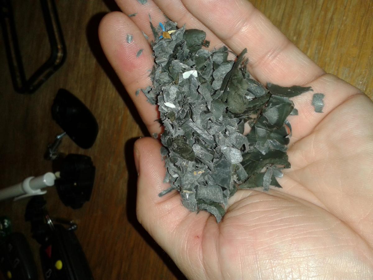

Apoi am taiat partea din plastic, pentru a scoate cipul. Am taiat feliuta cu feliuta pentru a nu-l sparge ( a durat peste o ora, cred ca chiar doua)
Am bagat cip-ul in carcasa briceag.
Iar acum as mai avea nevoie sa prelucrez cheia bruta

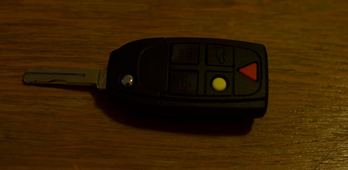

Gata si cheia
Multumesc Zack. Am fost la Marius si mi-a taiat cheia.
A avut ceva retineri pentru ca nu era chiar in cotele originale insa vineri am testat cheia si a functionat bine.
Astazi am inchis si partea din fata. definitiv.
Am largit un pic locul unde vine cipul si am pus silicon. (ma refer la partea care il tine strans) Chiea fiind luata din china, imi era teama ca nu e in cote si exista riscul sa se sparga buteliuta in care e bagat cipul.
Mi s-a parut mai sigur asa.
Atasez si o poza cu cheia in stadiu final.
Telecomanda arata putin diferit fata de pozele de mai sus pentru ca este chiar cea cumparata.
