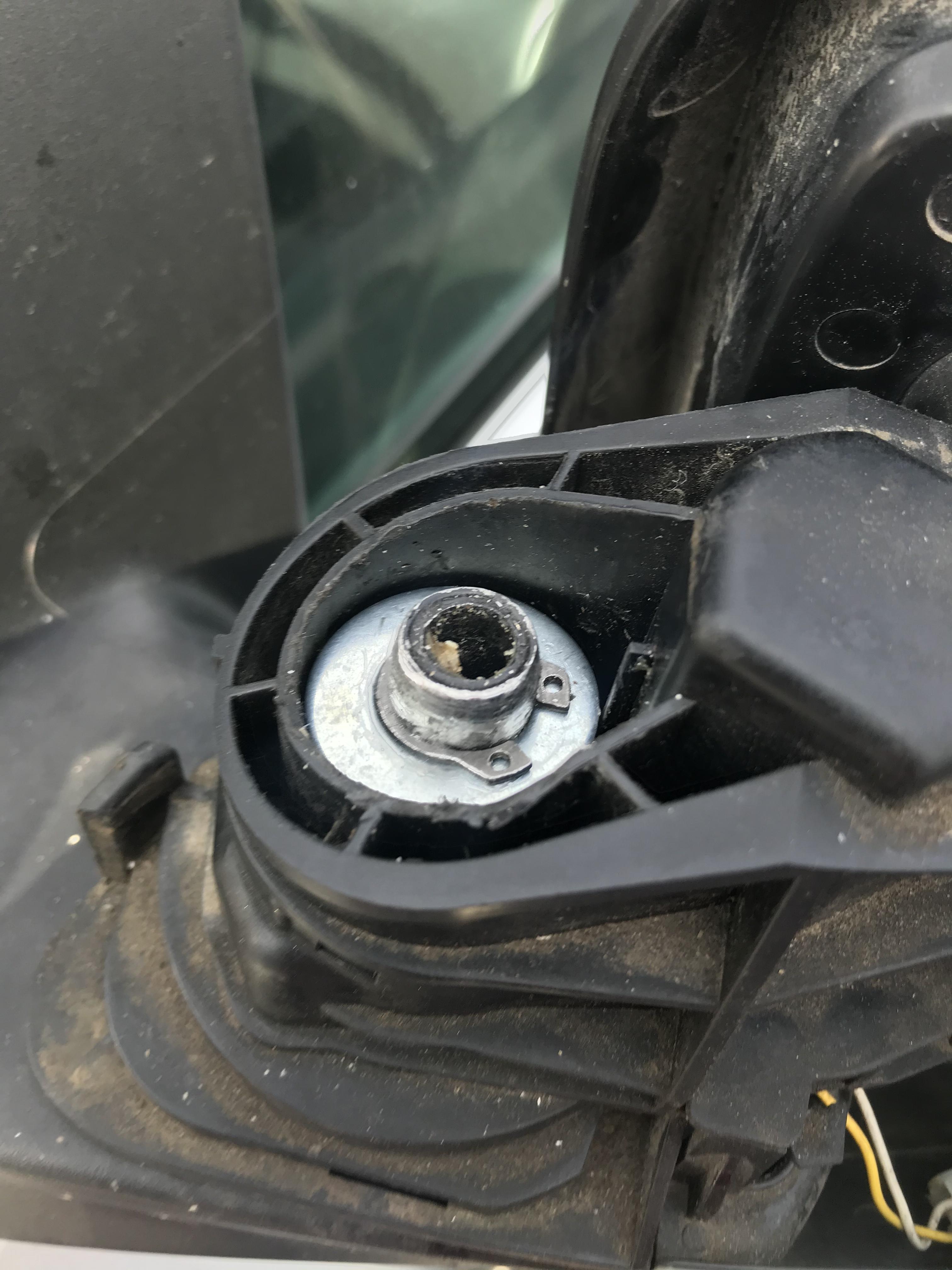

Salutare tuturor!
Zilele trecute am găsit mașina cu oglinda care pare sa fi fost data peste cap, pe partea șoferului. Mașina are oglinzi rabatabile electric, dar am dezactivat plierea automata la încuiatul mașinii pentru ca știu de problemele ce pot apărea in timp. Practic, cel mai probabil a fost forțat mecanismul și acum se mișcă liberă atât pe axa orizontala, cât și pe cea verticala (vertical nu e chiar de tot liberă, pare ținuta totuși de ceva fire probabil, dar se poate mobiliza oricum).
Ce părere aveți, oare exista cumva un sistem de siguranță in caz de fortare sau e compromis mecanismul?

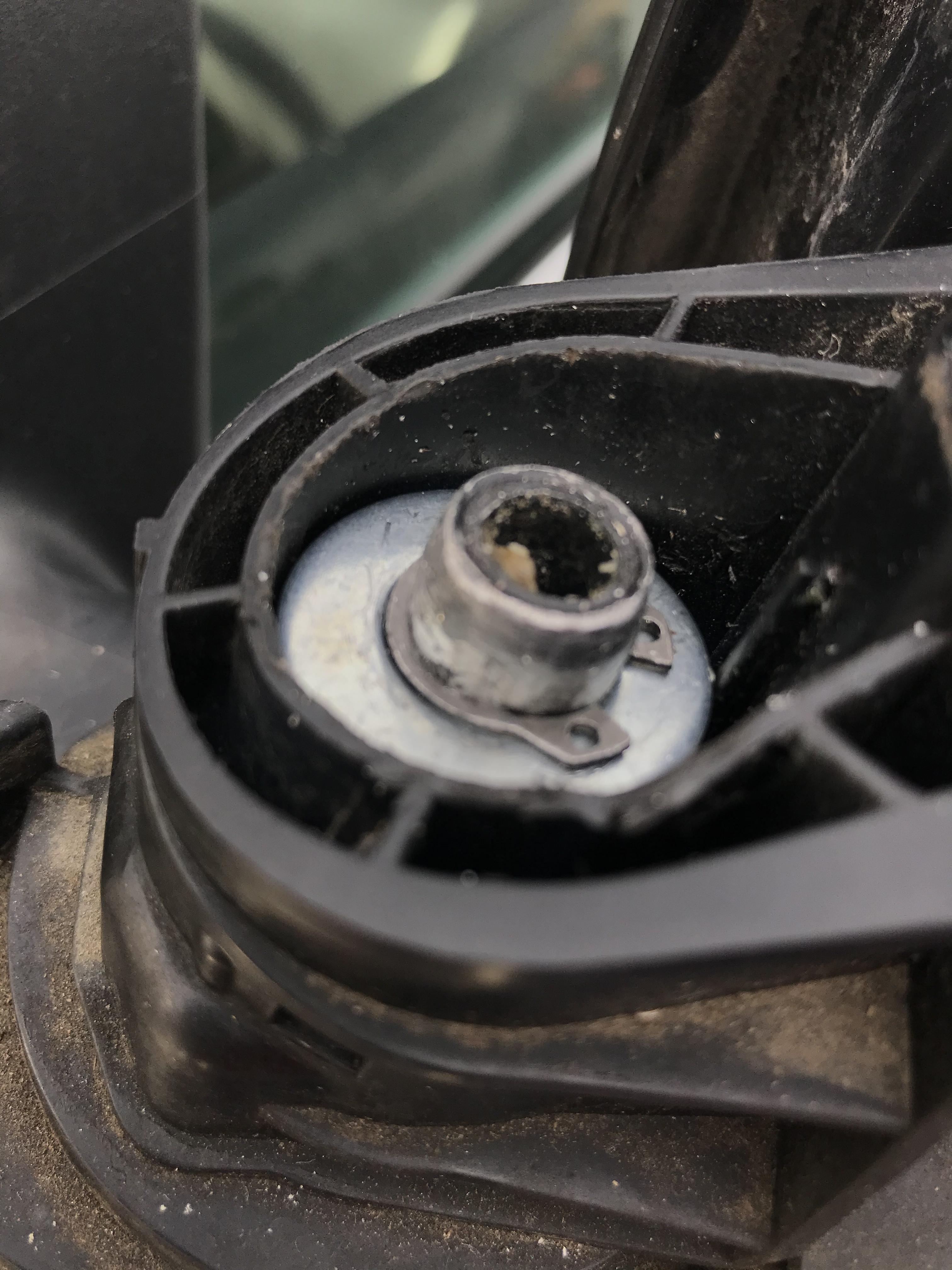

Am rezolvat problema. Am urmărit câteva clipuri pe YouTube pentru a-mi face o idee despre mecanism (de ex: https://youtu.be/3eM03R3Z76Y).
Pe scurt: oglinda se fixează de caroserie pe o bucata clilindrica de metal, care are o scobitura pe tot diametrul ei, la aprox 1-1.5 cm de vârf. Ca sa stea fixa, este împinsă in jos de un arc, care la rândul lui -pentru a rămâne in tensiune și a ține oglinda fixată- este securizat de o siguranță (+șaibă) ce intră in scobitura respectiva. Am atasat doua poze, dar din cauza șaibei care e sub siguranța ce tine arcul in tensiune nu se poate observa arcul.
Se pare ca la oglinda mea a mai fost umblat întrucât siguranța (se observa in poza, are forma literei “C”) este diferită fata de ce am văzut in clipurile de pe net. Rezolvarea a constat practic in comprimarea arcului, atașarea șaibei + fixarea lui cu acea siguranța in scobitura respectiva.
