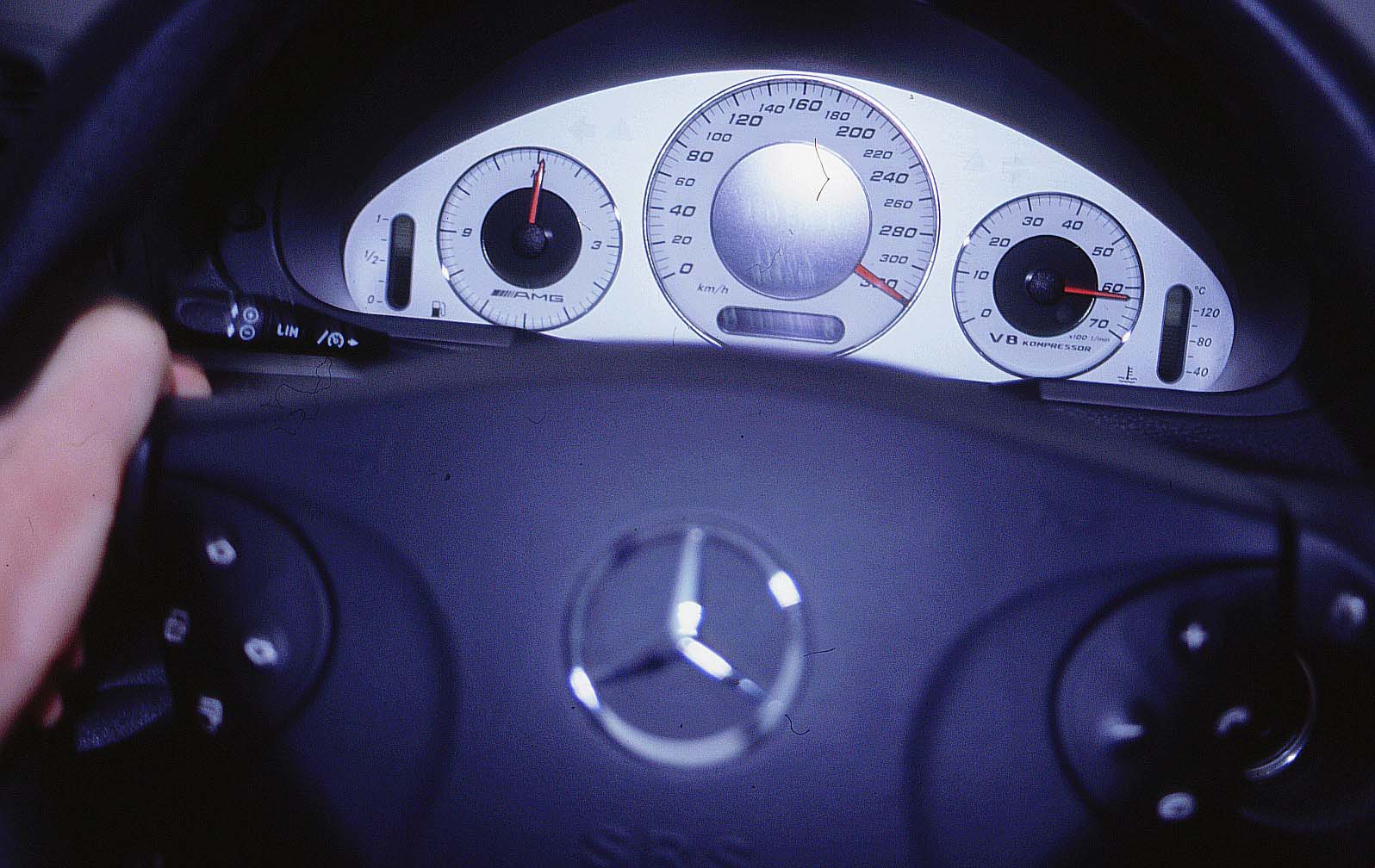

THIS IS THE SHIT  ;)
Curgea apa pe mine ca pe torente  ;D
