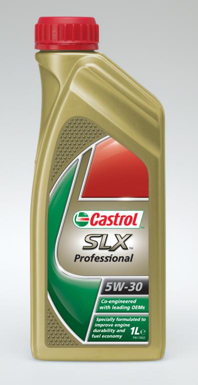

Asta e uleiul care trebuie.Ia in calcul o eventuare curatare a EGR-ului,verificate bujiile si acele role de care ziceai ca scartaie.
