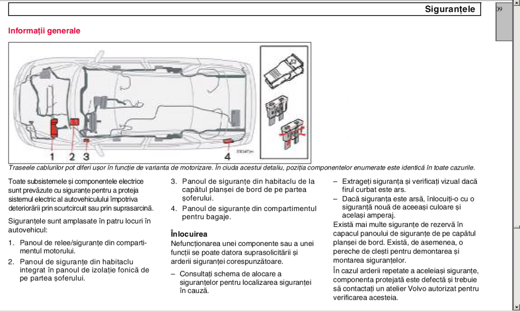

Salut iti inteleg supararea,dar sigur defectul il remediezi numai la reprezentanta, voi suna pe cineva pe seara sa-mi spuna nr. sigurantei din portbagaj, iti voi spune valoarea cu care aceasta trebui schimbata chiar daca nu este arsa faci o incercare nu pierzi nimic.Rabdare :D
Scrie pe capacul care acopera sigurantele unde este localizata fiecare.

Problema nu este tocmai simpla acolo ai un releu care ar putea fii si el cauza nu esti singurul care a venit cu aceasta problema in service,ai siguranta nr.1 de 10 Amp,schimba cu alta de 5 Amp,ideea este ca releul de pe panoul de sigurante ar fii mai mult ca sigur dar s-a rezolvat acest defect schimband siguranta de 10 cu una de 5(straniu).Cu atat am putut sa-ti fiu de ajutor.
Panoul de sigurante este cel din stanga bordului parca. Sau mai sunt si altele?
SiguranÅ£ele la S60 sunt amplasate conform cu imaginea alăturată
Deschide portbagajul, in partea stanga ai usa din capitonaj si cu te uiti drept ai un panou de sigurante.

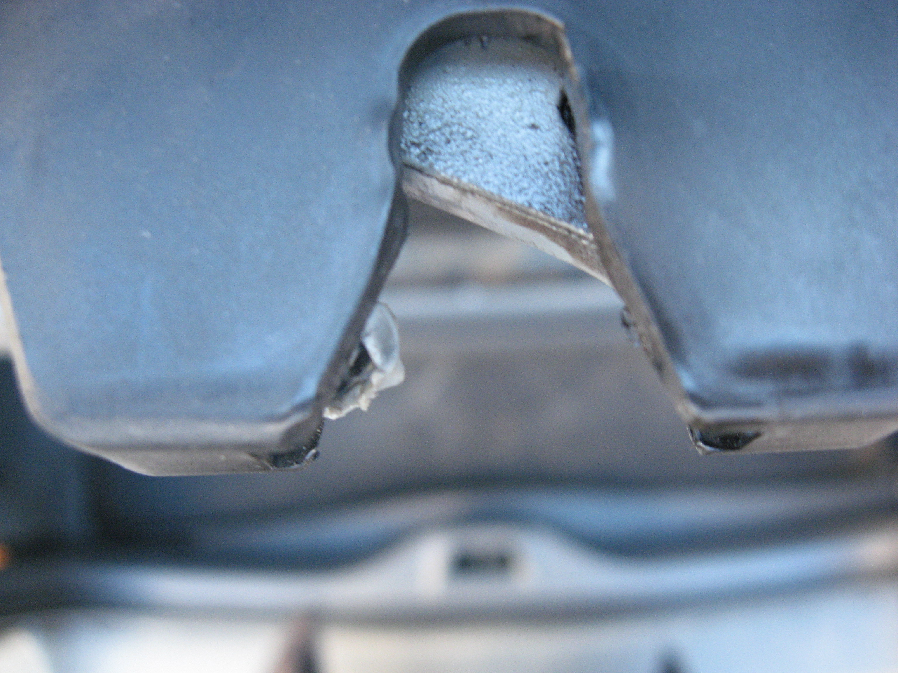

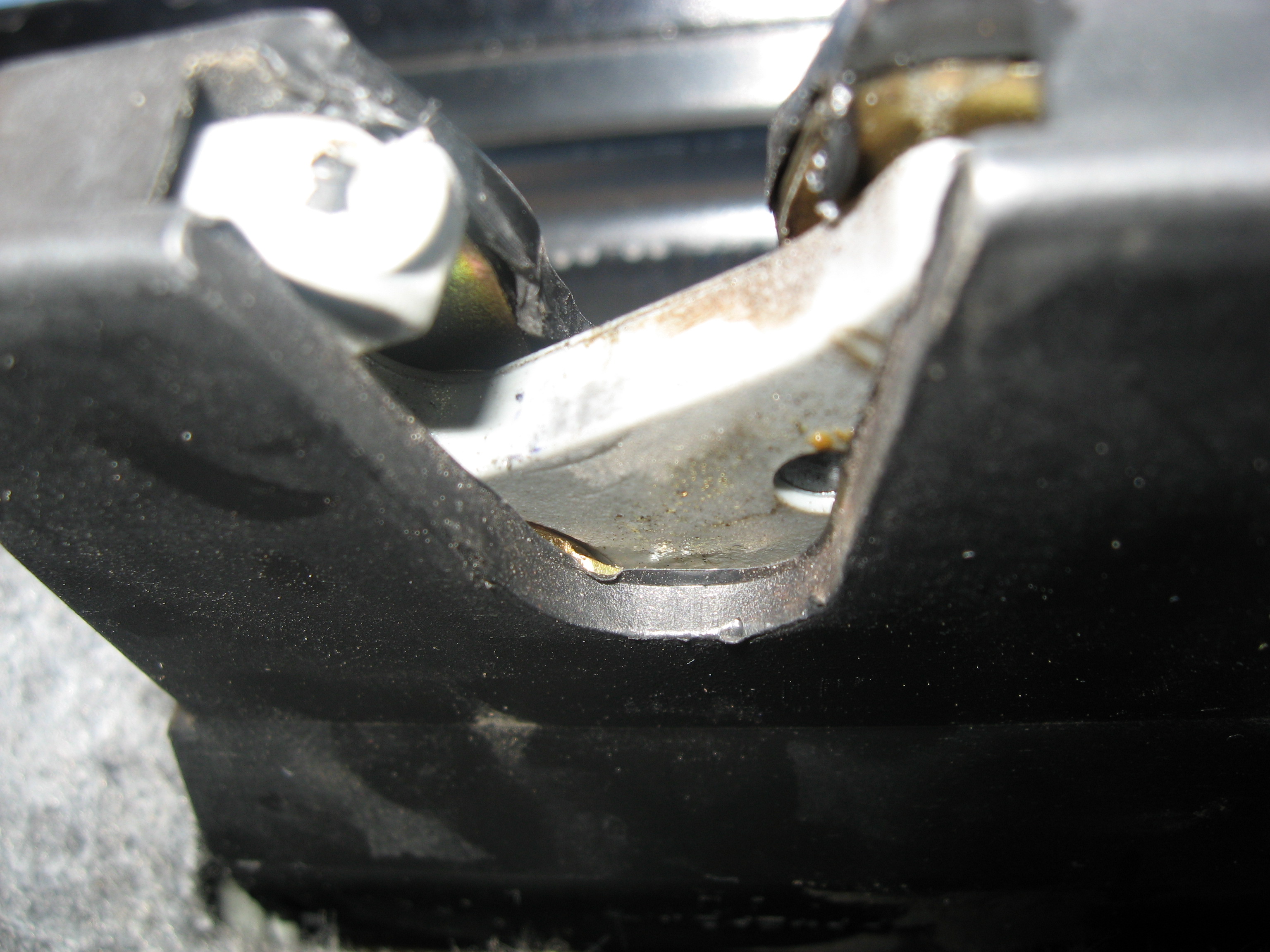

    Cat despre chestia cu portbagajul, ai verificat daca nu cumva se misca foarte greu motorasul care INCHIDE portbagajul ? Poate se intzepeneste in ceva sau e ancrasat si crede computatoru' ca e blocat. Se comporta ca si cum incerci sa blochezi usile din butonul de pe bord cu portiera de la sofer deschisa... Se incuie si sare singura imediat.

Merg acum si fac o poza sa-ti arat o chestie, poate o fi de-acolo. WAIT!

    Incearca sa iei o butelca de WD-40 si sa spray-ezi bine de tot cu paiul in incinta aceea in care se plimba limbutza... Il inchizi / deschizi de cateva zeci de ori, timp in care mai stergi, mai spray-ezi, mai stergi iar...
    Vezi ce iese :)
