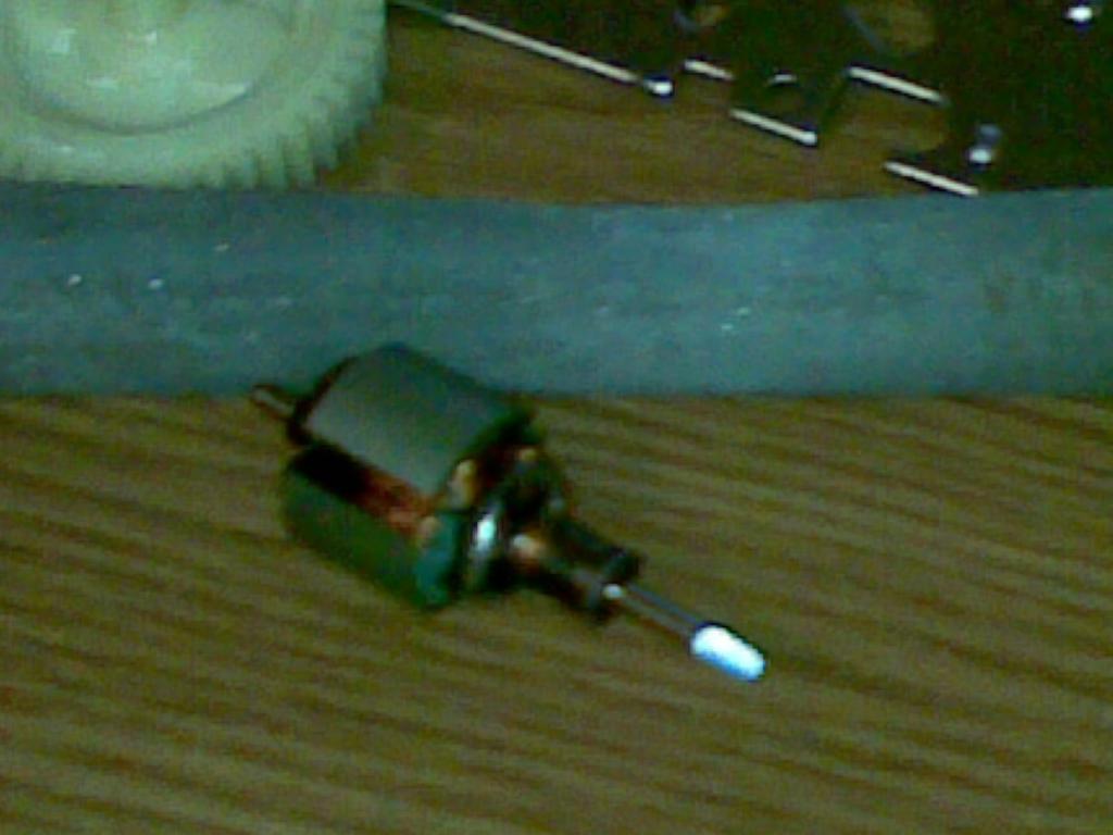

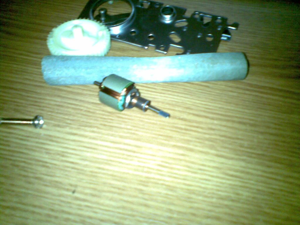

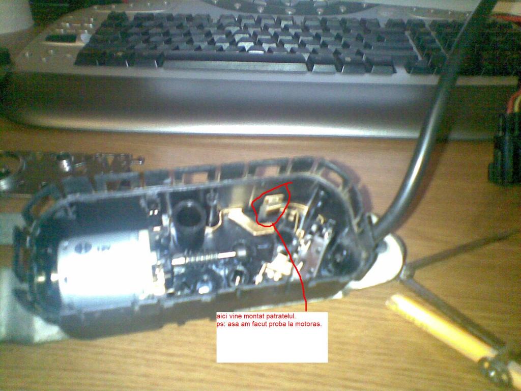

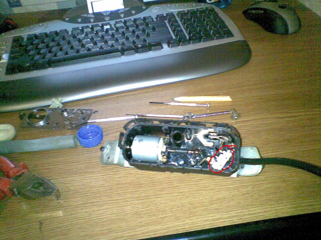

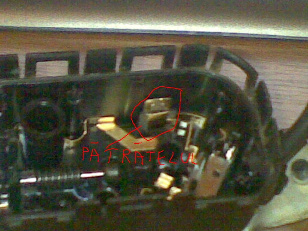

L-am desfacut din nou, am gasit intre 2 lamele un patratel de plastic (cred sau...) care are 2 pelicule de metal pe ambele parti. Una din fete avea o dunga neagra, am slefuit-o si tot degeaba. Poate cineva sa imi spuna ce e cu acest patratel de mai jos din poze? Scuzati claritatea... Am fost jos la masina, am conectat motorasul fara angrenajele din interior, motorasul porneste cand il conectez dupa care se opreste. Cand dau din stergator nu reactioneaza. O sa incerc sa il desfac sa ma uit la perii... Sper sa ii dau de cap. Orice sfat este binevenit.
ps: Motorasul cand l-am conectat la inceput avea o viteza relativ mare dupa care din ce in ce mai mica. La un moment am pus mana pe el (cand avea viteza foarte mica) si s-a oprit. Am dat cu degetul de exul cu "rotita" aceia neagra si a inceput sa mearga usor...timp de 3 secunde dupa care s-a oprit de tot.

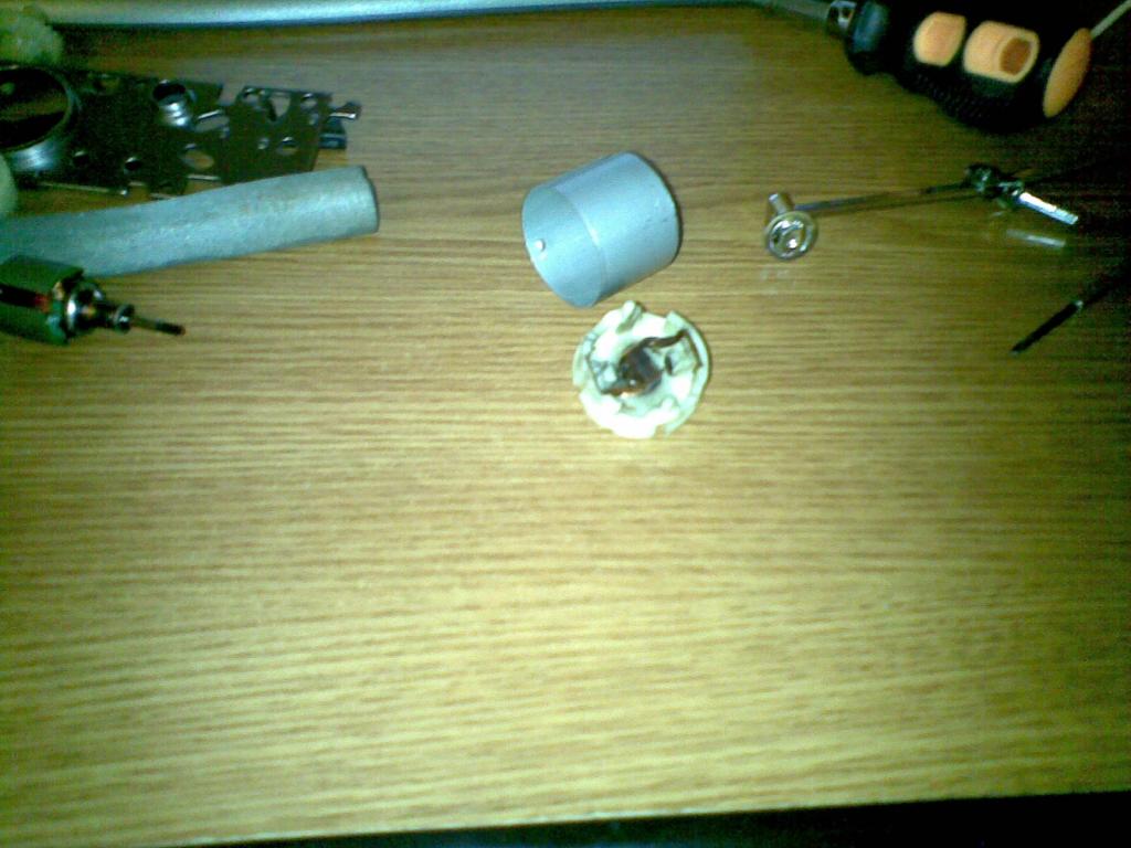

Am desfacut si motorasul. Carbunii mai au cam 3,5 mm fiecare. Ce ma uimeste este ca la contactul cu carbunii exista vaselina...cu praf de carbune. Ma apuc sa curat si sper sa mearga. >:( Numai chef de curse cu liftul la ora asta nu am...dar ma macina psihic ca pana luni cand mi se va monta farul vreau sa am stergator functional la farul stang ::) Scuzati claritatea pozelor dar asta este telefonul... Totusi va puteti da seama cam ce e acolo. Inca ceva...pe exteriorul carcasei motorasului este o tabla care il inveleste. Aceasta este toata plina de ulei. Ciudat... :blink:

Am montat motorasul la loc, i-am facut din nou proba fara angrenaje. Dezamagitor...inafara de faptul ca prinde la inceput viteza mai mare...nimic nou. Atunci cand il conectez porneste cu viteza dupa care incepe sa mearga din ce in ce mai incet pana cand se opreste. Totul dureaza cam 7 secunde. Ce e de facut? Are in el un releu...sau ceva...un contact mai special ? Oare se asunde altceva inafara de o simpla "priza" in spatele tablitei? Astept idei.

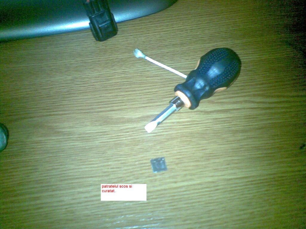

Am facut acum un test ca sa zic asa...am conectat motorasul fara pastila si a inceput sa mearga la o turatie mare. Cu pastila pusa intre lamele face la fel. Asta inseamna ca e ceva de la pastila aia (patratelul de mai sus care e in poze). Cine imi spune ce este acel patratel ca mi-a mancat tot weekendul :mad:
ps: Marean boss iti multumesc pentru propunerea ta de a-mi da motorasul. Se pare ca nu este de la motoras.
ps: Bogdan multumesc pentru indrumare. Acum am vazut postul tau. :blush: Am luat mai multe transformatoare de 12v care se conecteaza la priza. de la 800 mA pana la 2,4 mA. Sper sa ma ajute. Redresorul il am imprumutat la un prieten...bine ca mi-ai adus aminte de el. Spune-mi si mie ce e cu "pastila"/"patratelul" ala. Care este rolul lui si ce se poate stica la el. Am unde gasi asa ceva? Este putin umflat pe mijloc...dar putin. Sa il slefuiesc? Sa ma apuc sa desfac lamelele care se despart de patratelul asta minune si sa le slefuiesc si pe ele?
