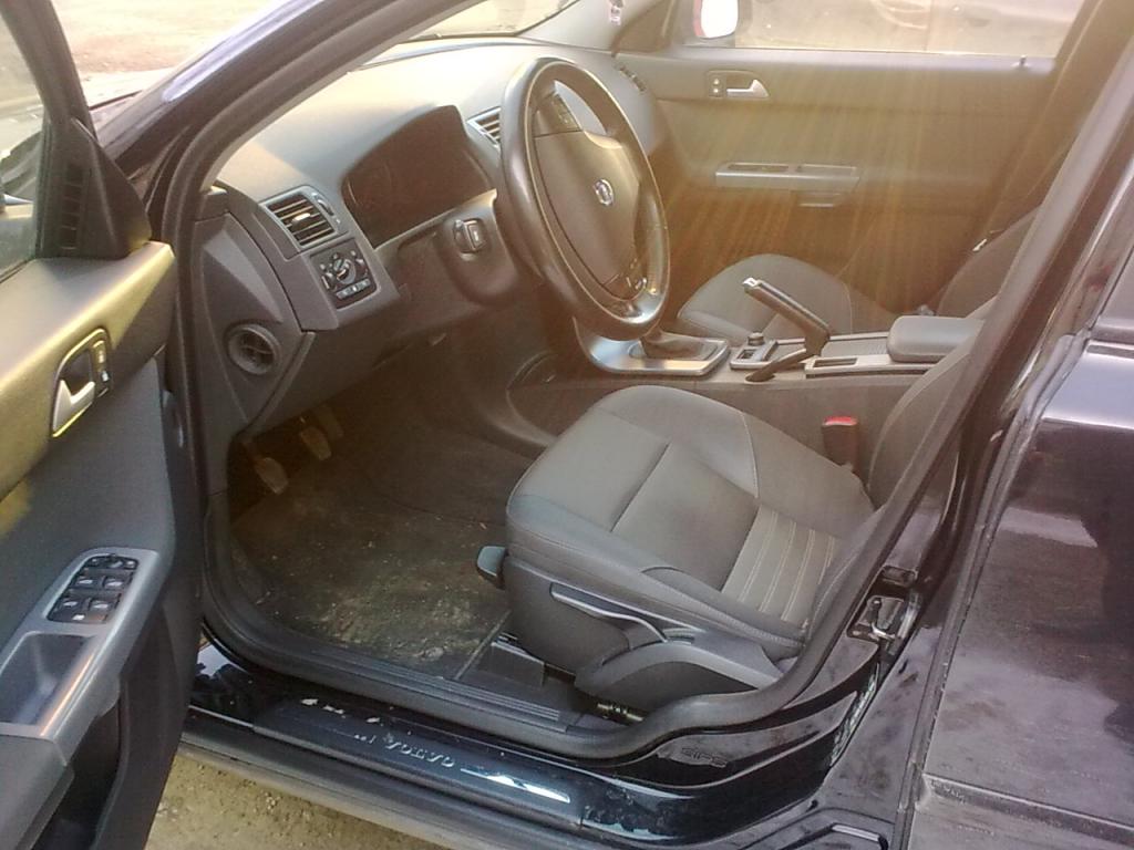

Tapiteria mie m-i se pare a avea aripioarele alea din piele , atasez o poza (facuta cu telefonul) E modelul ala cu cusaturile alea la vedere ... sunt fainutze dar se murdarescc foaarte repede , Nici nu iti vine sa te atingi de scaunele alea la cat de curate sunt , parca abia au fost scoase idn tipla .
Trepidatiile alea de care spun euse simt doar in volan , Nu in scaun, nu in oglinda sau altele .. Tremura volanul la rece .. dimineata .. . dupa ce se incalzeste putin nu se mai simte nimica . Nu pare a fi vreo problemuta ci mai degraba o boala ... E Ok .. Poate exagerez eu putin
Pretul nu conteaza ......
In Schimb masinuta e ca un bibelou .. O bijuterie .. Un breloc .. imi vine sa o iau s-o pun la chei ;)))
Da e modelul T-TEC.E frumoasa tapiteria,dar trebuie sa aiba grija la imbracamintea cu capse sau chestii de genu' pentru ca se julesc repede laterelele.

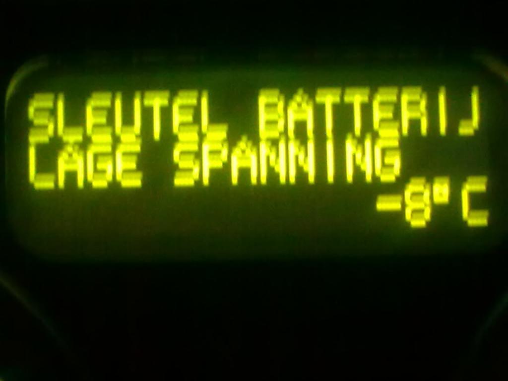

Aveti ideie ce vrea sa zica mesajul asta ? :
Dupa traducere ar veni ca bateria din cheie este consumata .. .. Cu amandoua chei face la fel dar ele functioneaza Ok .
Sa incerc cu o baterie Noua ?
Incearca sa schimbi bateria la una din chei poate isi revine.Da in ce limba e meniul?blink.gif
Pare olandeza...
Cica baterie este slaba.
Sigur nu se refera la bateria dp masina?
Nu prea cred sa fie aia de pe masina,la aia iti da mesaje de anti-skid,servo,alte balariilaugh.gif
Nu este aia de pe masina ..
Limba este Olandeza
Am sa pun o baterie noua intr-o cheie .. Cine stie ...... Poate chiar are dreptate
Bateria veche avea 3v .. cu toate ca era Ok am cumparat una noua de 3.3v si face la fel .. Aceeasi eroare ....
Daca scot borna de la bateria masinii si o pun dupa cca10 min , la primele 2 - 3 porniri nu mai apare eroarea dar cam la a 4-a pornire apare din nou eroarea insotita de sunetul ala cu 3 beepuri "parca" si cu I-ul galben aprins si trebuie sa ii dau un Click de pe manetuta ca sa dispara eroare si apoi nu mai apare decat la urmatoarea pornire . . . . . pam pam .
aceasi chestie ii si la mine.adevarat ca aveam si bateria originala de 6ani.am schimbat o sa fiu sigur ca raman iarna asta.si din cand in cand imi apare mesaju de baterie slaba...dar la telecomanda.cum am schimbat cu cheia de rezerva nu mai zice.
dar la mine nu face nici un bep.
Edited by thor4ever
Pai si atunci unde i problema?
La baterie dp masina
sau
la una din telecomenzi?
ps : ai incercat sa descui cu cheia?
Acum gandindu-ma io ase enjenereste un reciever primeste un semnal de la un emitter in cazul nostru emitteru e cheia.Reciveru ne zace ca e bateria slaba de la cheie.Cum detecteaza recieveru ca e bateria slaba la cheie/emitter?-prin faptul ca primeste un semnal radio/IR (sau de care-o fi) slab de la emitter.
Deci:
A- ori e slaba bateria de la emitter/cheie,
B- ori emitteru/cheia e defecta,adica nu mai are putere sa transmita semnalul la parametrii ceruti de reciever,
C- ori recieveru nu mai "citeste" bine semnalul dat de cheie/emitter
Si cum zici ca ai pus baterie noua la cheie excludem varianta "A" si mai excludem 75% si varianta "B" pentru ca ai zis ca se intampla acelas lucru la ambele chei/emittere si e mai greu sa se defecteze chiar amandoua cheile...
E doar o idee...mai babeasca asa,dar logica ;D
De unde sa descui cu cheia ? masina asta nu are nici o broasca ;)) Are Keyless ...
Cheie SIEMENS .. ce sa - i ceri ? ......
@MareanBoss, Daca are keyless, in partea inferioara a clantei vei vedea o gaurica :) Acolo bagi cheia mecanica din telecomanda, si tragi usor spre tine. In felul asta vei ramane cu capacul de la clanta in mana. Pe urma invarti cheia in broasca..si gata :)
