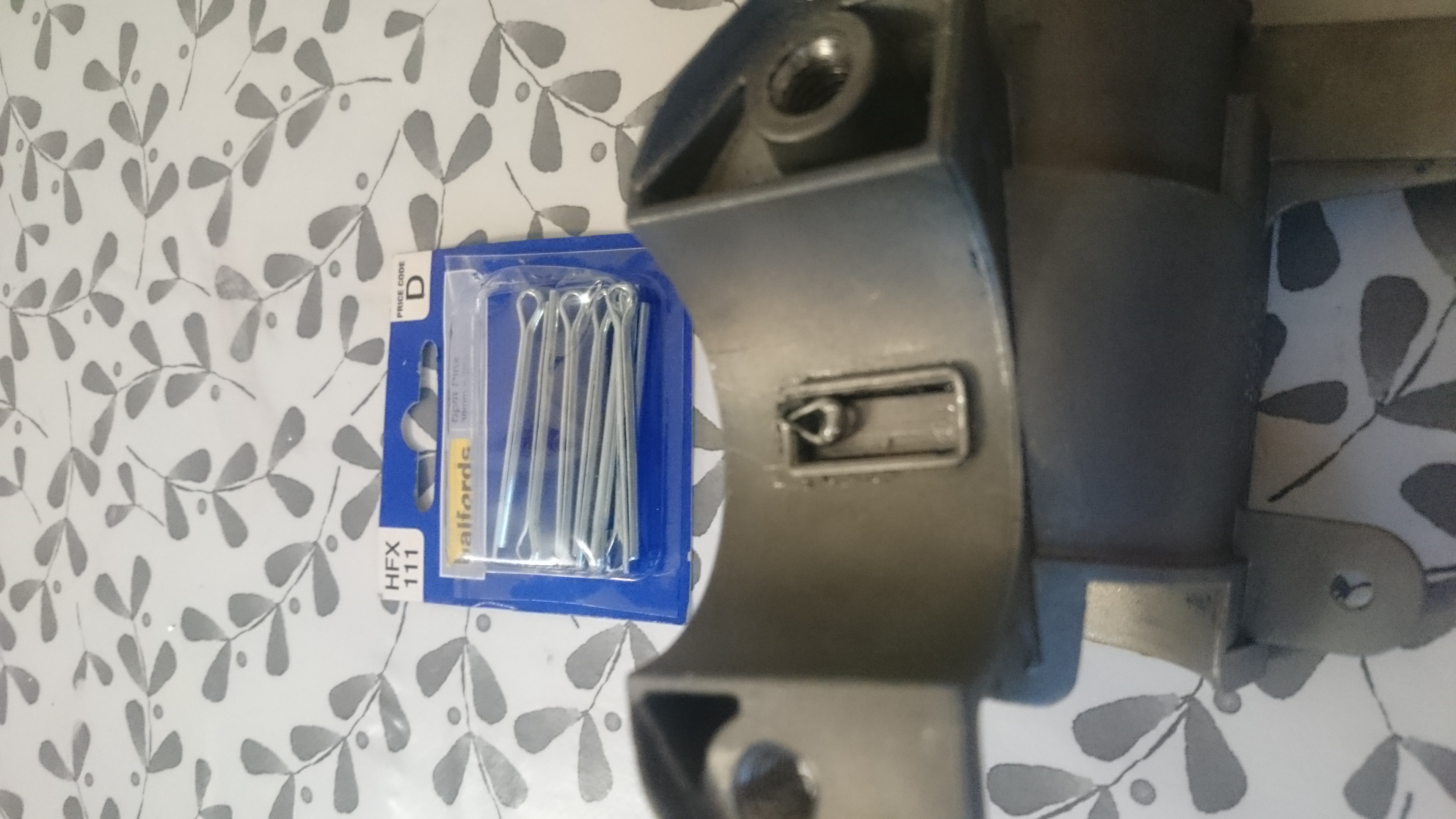

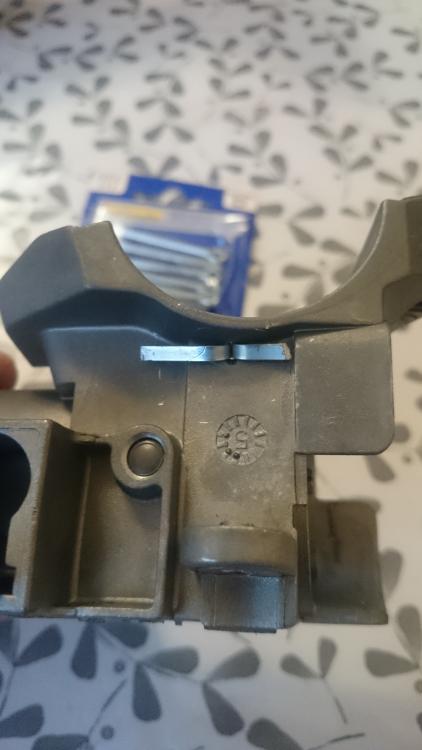

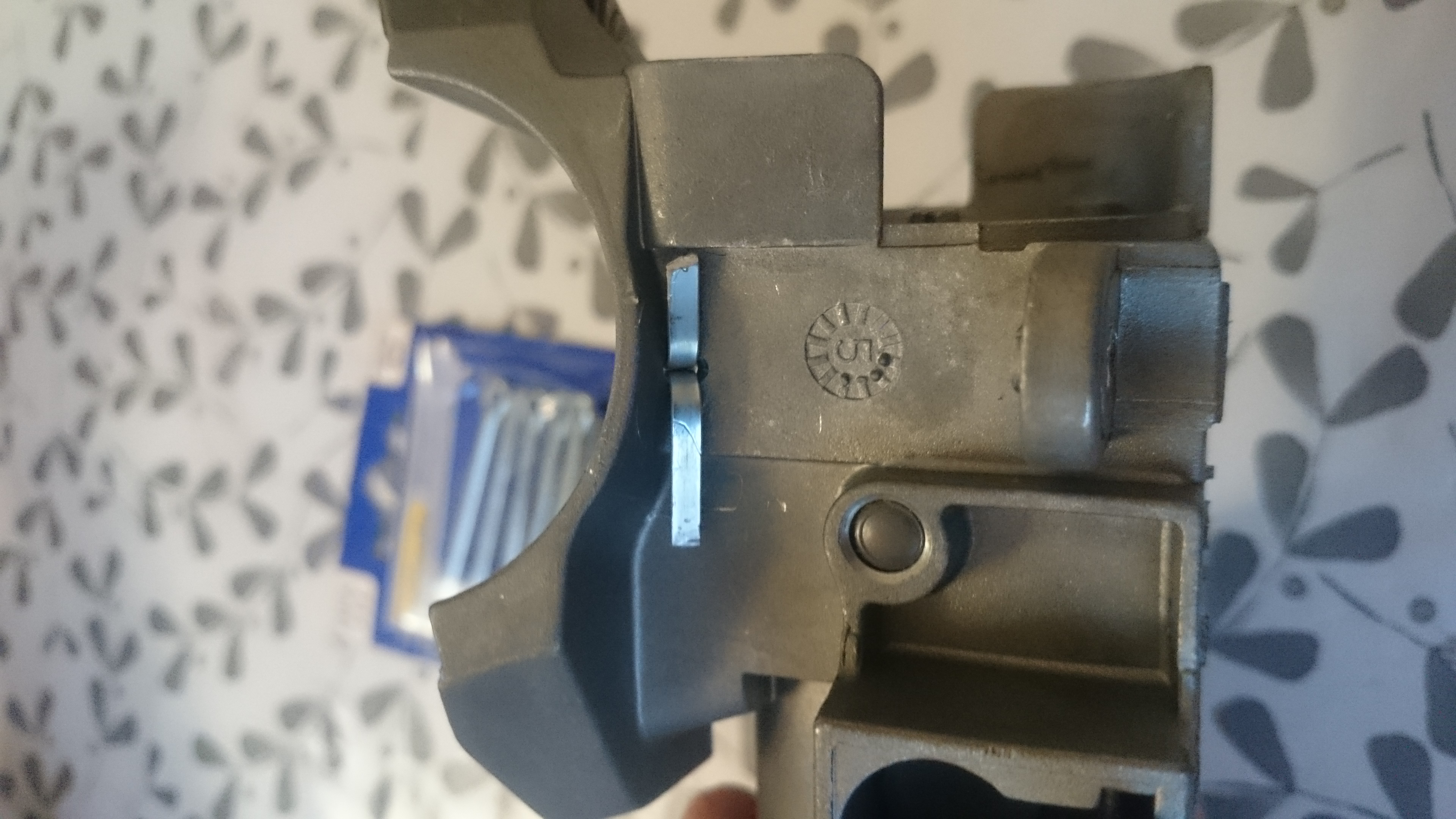

Pana la urma am rezolvat cumva problema contactului.Prima data am gasit pe YouTube un film ce prezenta dezmemrarea lui iar apoi am gasit altul care prezenta o solutie compromitatoare dar simpla si economica. Aceasta consta in apasarea acelui blocator ce blocheaza volanul si inserarea cheii in butuc.Cu un burghiu de 3 se strapunge o gaura in contact si se introduce o siguranta (split pin) , astfel se blocheaza definitiv acel blocator dar putem folosi contactul fara nici o problema. Dupa cat am inteles eu problema ar fi de la o tija care acționează acel blocator in interiorul contactului dar repararea consta in desfacerea lui.
