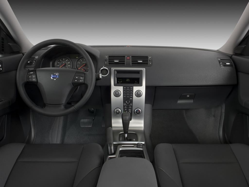

salutare!am cumparat de curind un DVD Pioneer vreau sal pun pe v50 meu.Vreau sa tai plasticu,deasupra la displeiul unde imi arata clima sa anulez casetofonu masini,adica sa iau curent si firele ce duc catre boxe se poate face asa ceva fara sa ajung la reprezentanta?am atasat o poza cu DVD-ul astept un raspuns de la cineva care a facut asa ceva sau a vrut sa faca.va multumesc!

creca mai bine intrebai inainte sa cumperi.din cate stiu nu mere.
am vazut pe un S60 avea ALPINE tipu,teoretic trebuie sa mearga,anulat casetofonu masini si pus in functiune celalalt poate o sa ma lamuresca cineva care a incercat sau este mai bine documentat.
Stai putin ca S60 e una si S40 II e alta,compari mere cu pere...
Nici unul din noi(cei cu S40/V50)nu avem schimbat casetofonul cu altceva.Daca reusesti tu,iti urez de pe acum succes si sa ne impartasesti si noua cum ai reusit si cat te-a costat.
Da da...succes!
Se poate schimba HU la S40/V50 dar nu renuntand la cel actual, se pune alt HU in paralel cu acesta si se leaga la boxele masinii .
Trebuie vazut ce echipare audio ai, daca ai varianta de baza este mai simplu pt ca ai firele chiar in fata .

@andforgiven-La S40/V50 nu ai loc unde in bord sa pui asemenea gadgeturi.Sistemul HU are display comun cu clima/telefon/meniul masinii.
Uite cum arata o consola
Aaaa...ai raspuns colegului cu Pioneerul,nu mie sa inteleg...
