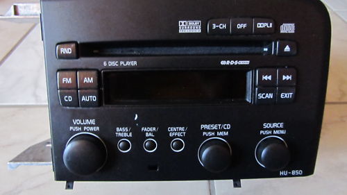

@Zack HU 850 este denumirea lui HU 801 pt anul 2005-2006, asta inseamna ca ia dreptate DAR HU-850 al tau are cod 8103255 iar HU 850 de pe S60/V70/XC70 au alte coduri pt ca sunt alte modele, codul 8103255 este numai pt S80 2005-2006, deci este o denumire de marketing .
Iti spun asta pt ca tu o sa-ti comanzi HU-850 si o sa primesti modelul de S60, o sa te uiti la el la fel cum s-a uitat si URSU si nu o sa poti sa-l montezi pt ca are alta forma . Deci mare atentie la ce-ti doresti laugh.gif
Uite si poze cu cele doua .
S60 HU-850
S80 HU-850
