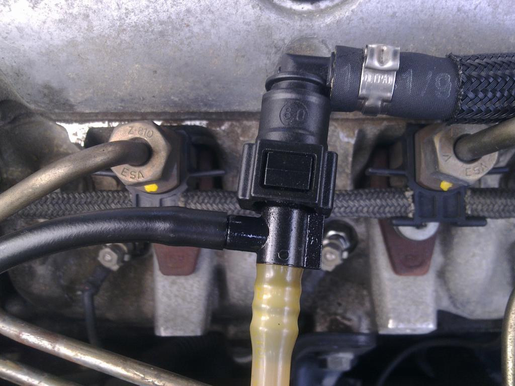

As vrea sa schimb si acel furtun negru care vine la injector.Stie cineva dimensiunea?Pentru ca sunt mai multe din cate am observat.

Furtunele alea se vand la metru, sunt speciale pt motorina si le gasesti la magazinele de piese, toate au acelasi diametru si la Volvo, Reno, VW etc .
Pai is mai multe marimi :lol:
Uite aici.
Uite aici.
sub clama aiia ce vine cu furtunasul din injector ia un oring micut poate fi si de acolo
dar ai gija ca ii casant(made by renault)
curata-l si pune un pic de silicon victor rainz poate tace :lol: :lol: :lol:
schimba si furtunasele de obici pe aici curge nu la conducta
@LIka de retur e numai asta. Restul sunt de la pompa, catre pompa, etc .

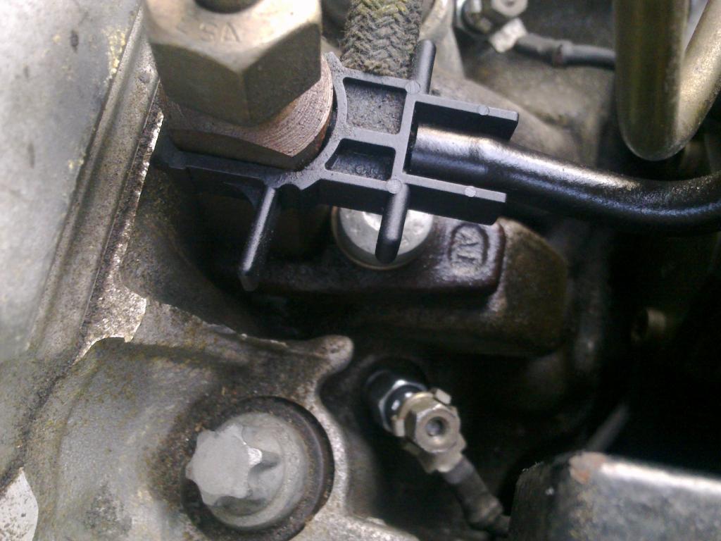

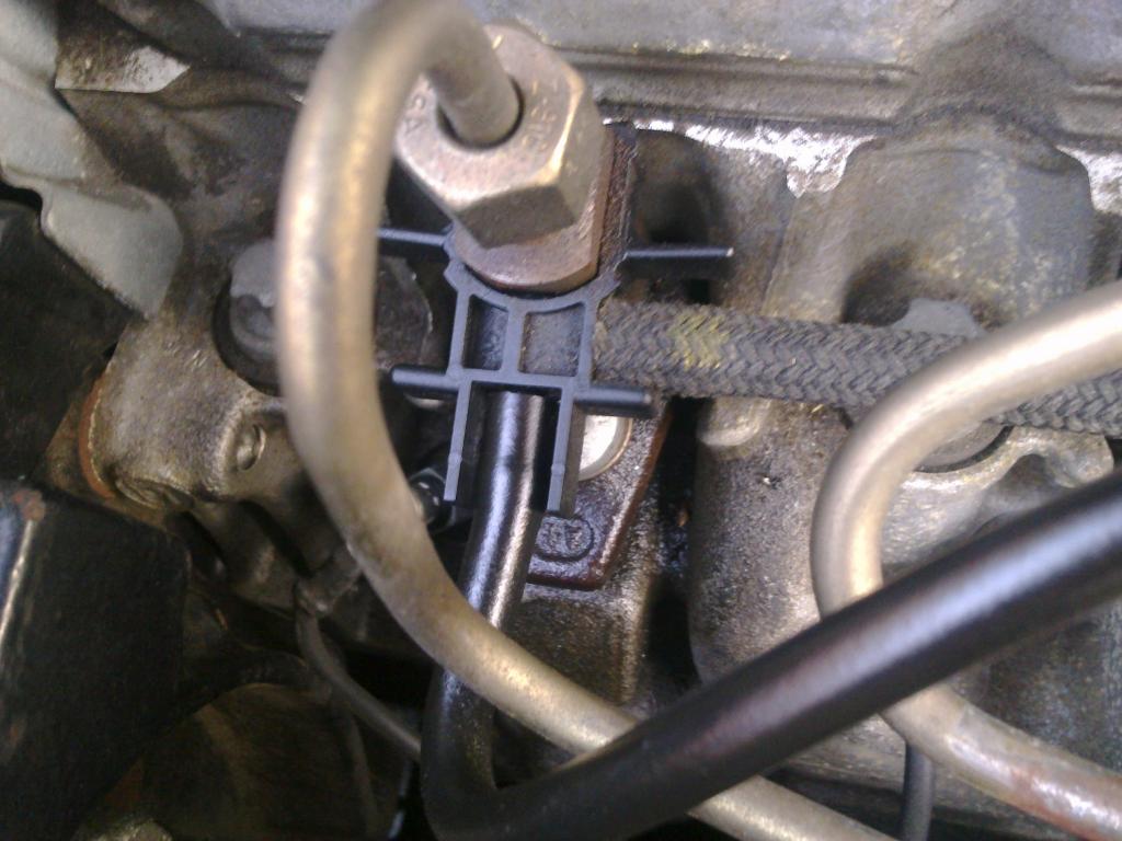

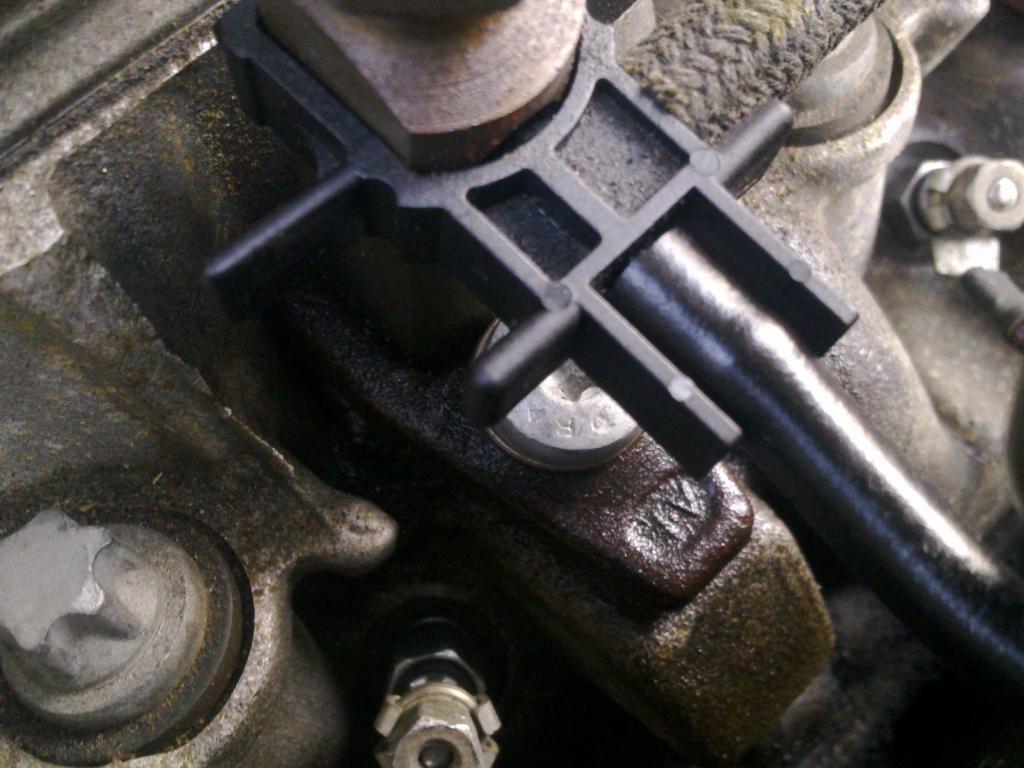

Stie cineva vreun cod sau de unde as putea cumpara piesa?
Pana la urma nu era de la injector, ci de la piesa respectiva, nu?
Da.Chestia aia black e "defecta".
De acolo ajungea motorina pe un injector..:unsure:
Pai o scoti , o stergi si o analizezi bine ! Poate trebuie o garnitura noua :lol::lol::lol:
Dar ce face piesa respectiva ?
Retur motorina (cred).

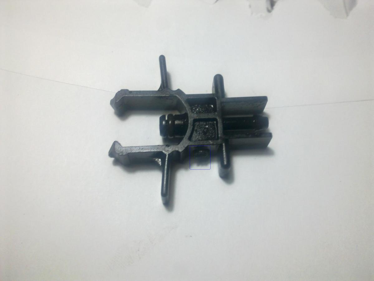

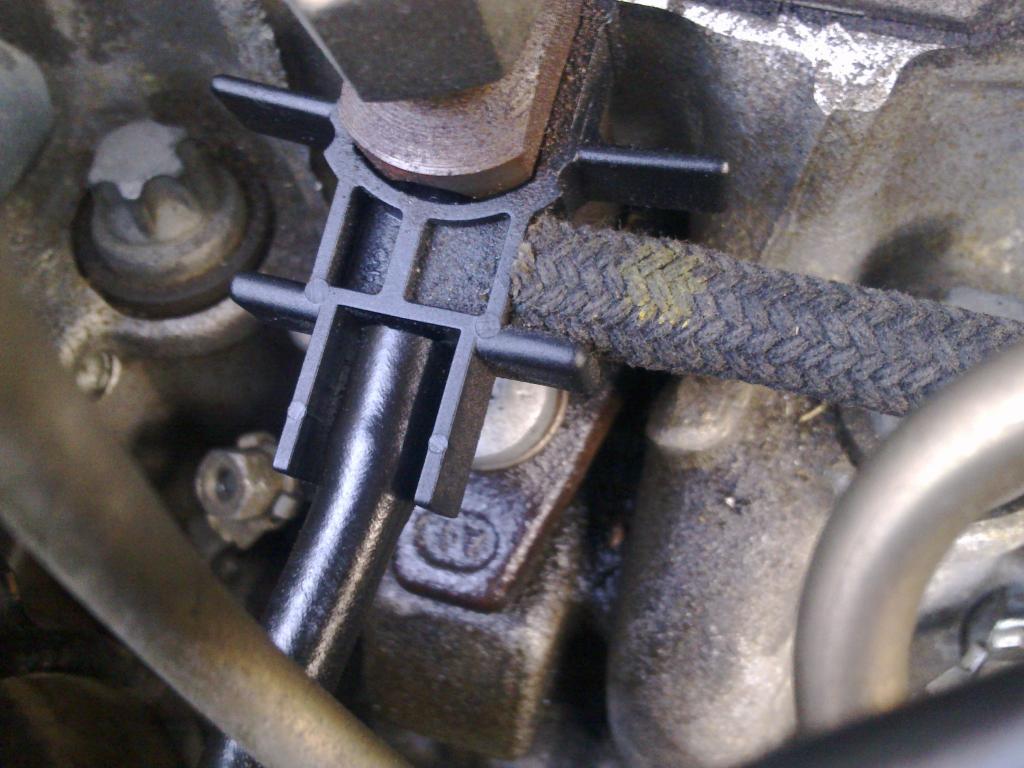

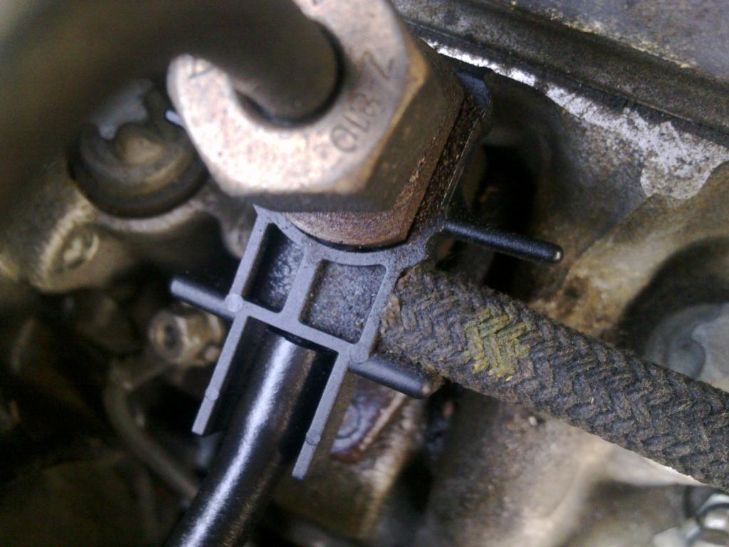

Dupa cateva luni bune,am reusit sa ma apuc de treaba.Dar nici bine nu am inceput ..si am ramas cu furtunul de la injector in mana.S a rupt suportul.
Stie cineva vreun cod?
Prea mult nu ma ajuta.Pentru ca codul ala doar la genuine parts l am gasit si dureaza 15 zile!
Inca nu.
Oricum,se poate modifica..Dar nu vreau.Poate gasesc plasticu ala.
Daca nu-l gasesti, 30862694 (piesa 7 - TOT ansamblul) costa 140RON si vine in 3-4 zile lucratoare, nicidecum 15 ;)
