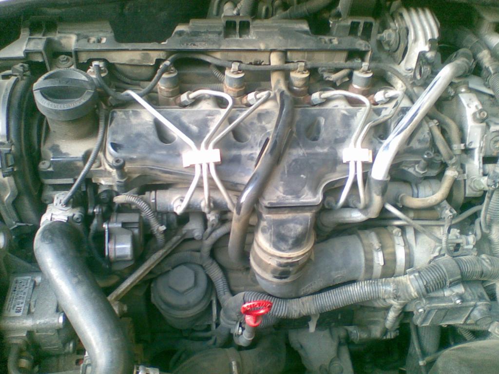

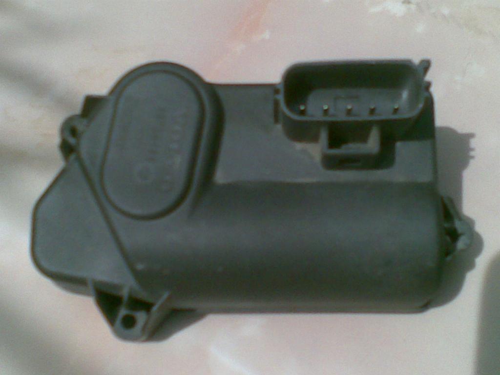

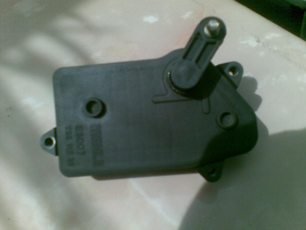

Salut tuturor! In urma mesajului am constatat ca problema ar fi stepper-ul. a mai intalnit cineva problema asta?se poate repara sau trebuie inlocuit?
Trebuie inlocuit in principiu.Tija era la locul ei cand ai demontat motorasul?
Era, era :)
Salut, avea cateva erori, nu mai tin minte ce si cum le-a capatat ! Asteptam sa raspunda Adi :)
Sper sa fi facut diagnoza cu o scula mai civilizata,e posibil sa mearga recalibrat swirlul daca ala e buba.
Tija este la locul ei,si este fuctionabila (inchide si deschide o clapeta in rampa culbutorilor)
Ce dtc avea masina?
Nu sunt foarte multumit de diagnoza facuta. Sti cine ar putea recalibra swirlul?
BCM, ECM, CEM, CCM, PSM, REM :excl::excl::excl:
Ai ceva erori ! Diagnoza la cine ai facut de este nemultumit ?
Eu sau Bogdan G sau Primus.Trebuie sa stiu ce coduri exacte ai nu ce ai scris acolo
Eu nu pot decat sa constat ca e motorul ars pt ca de recalibrat nu am ce sa recalibrez, pur si simplu nu se misca iar tija e la locul ei .
Inseamna ca are un mare dtc legat de swirl direct care spune ca e pa.
Ce face stepperul asta?
Turbioneaza aerul in galeria de admisie, face vreo 20 cp la prima strigare .
