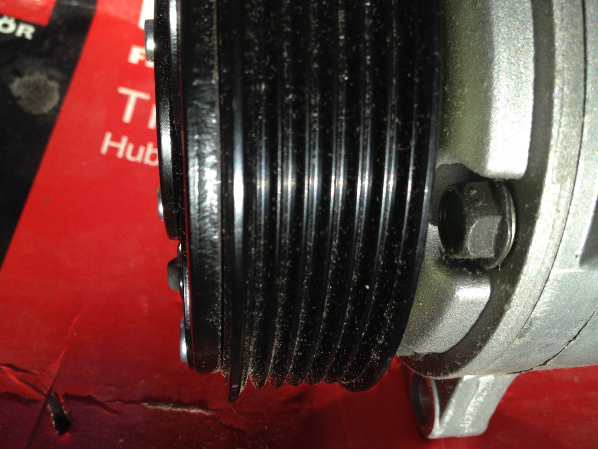

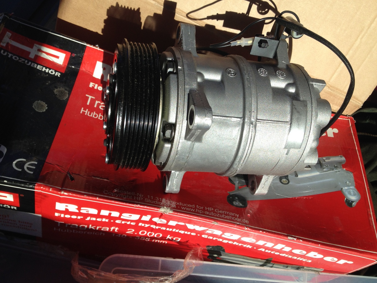

Cuplarea ciclica a compresorului uzeaza fulia acestuia si cu timpul ea se tot roade si apare o distanta prea mare si acesta nu va mai cupla. La inceput va cupla doar cat este rece motorul si odata cu incalzirea lui si a compresorului datorita dilatarii nu va mai cupla iar mai incolo nu va mai cupla deloc. Asta e problema mea acuma si de aia am comandat un compresor nou. Ambreiajul electronic se poate repara se scoate fulia si sub ea sunt mai multe saibe. Se scot din ele pana cand distanta e iarasi in norme (la P80 e intre 0.3 si 0.6mm). Mai este si solutia mai simpla sa introduci sarme pe post de distandiere si sa apropii astfel componentele... Scosul ambreiajului la P80 cu compresorul montat este o munca de lagar de munca din Coreea de Nord :D la benzinare, la dieseluri ai un pic mai mult loc.
