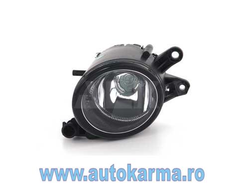

Sunt in dilema. Care ar fi diferenta intre cele 2 tipuri de proiectoare? Cele pe rotund sunt puse si pe S40. Merg si celelalte puse pe S40? Este vre-o diferenta intre cele doua tipuri de calitate, claritate, luminozitate, lungime si raza, brand, sticla este din plastic sau sticla? Voua care va plac mai mult adaptate pe un S40? Pentru instalarea lor, in afara de buton tablou comanda si cablaj, mai trebuie ceva?:)

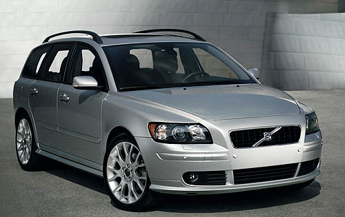

Merg domne, cum sa nu mearga, am atasat mai sus 2 poze cu modelele respective. Oricum toata ingineria ma duce la vre-o 500 ron, toata treaba fiind originala volvo, ce-i drept, sh :)
Si dupa tine domne cele 2 modele sunt la fel? Hai sa iti spun un secret. Farurile nu se potrivesc de la unul la celalalt. Si nici grila fata. Si nici aripile. Ce zici de asta?

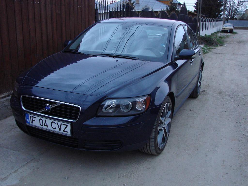

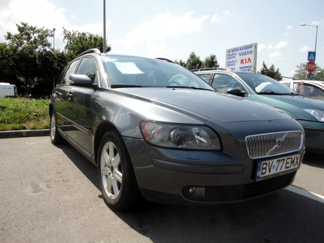

:argue: Eu nu pricep unde vezi tu difetenta, pentru ca nu sunt cele cu facelift. Atasez inca 2 poze: masina mea vs. un V50 - AMBELE FARA FACELIFT. Cu sticla ai cam dreptate, cat despre lumina, as vrea sa le iau mai mult mai mult sa imi pun niste becuri galbene sa le folosesc pentru ceata.
Pai si nu vezi ca nu are pe ceata rotunde. Alea rotunde au venit pe facelift. Nu cred ca merg pentru ca au schimbat dimensiunile la spoiler si cel putin elementele pe care le am enumerat mai sus nu se potrivesc pe ale noastre. Incercat de mine. De altfel da un search pe un magazin online de piese si o sa vezi ca specifica inainte si dupa 2008. Cam asta.
Dar poti sa incerci pe rotund si sa ne dai un feed-back. :)
agresor are dreptate. toate pozele atasate NU sunt de pe modele cu facelift! intradevar, una dintre primele poze are mai multe modificari estetice: proiectoare rotunde, fuste la praguri si la spoiler, jante pe 18 probabil, grila fata aparent de S, poate si altele, dar sigur nu este cu facelift! la facelift, spoilerul fata are nishte nervuri verticale agresive (foarte frumoase dupa parerea mea). nici fardurile nu sunt prezente pe faruri la masina din poza, deci sigur nu e cu facelift!
