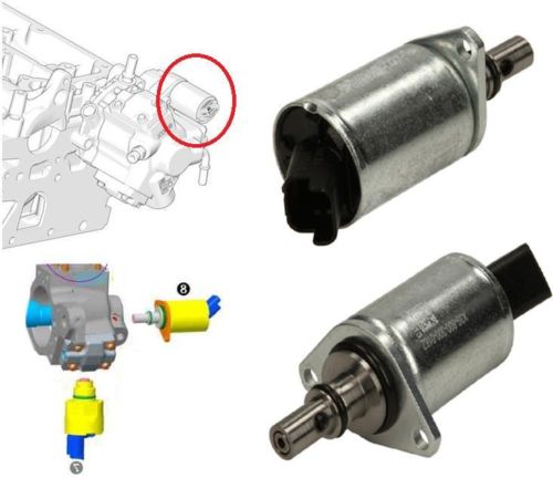

Am o problema cu valva de presiune de pe pompa de injectie. Cand accelerez puternic ( nu mereu ) imi apare in bord eroare de motor, si calculatorul imi taie puterea. Foarte deranjant cand esti intr-o depasire. Dupa ce opresti si pornesti iar motorul, totul revine la normal. Pe tester arata eroare de la valva de presiune de pe pompa de injectie.
Am cautat in zadar aceasta valva separat. Se vinde numai cu pompa intreaga de injectie. Pretul este considerabil.
Am gasit doi producatori ai acestei pompe:
Siemens VDO : 5WS40163-Z
TEAMEC : 877 013
Daca nu gresesc partnumber-ul volvo al pompei este 8603527
Valva separat nu am putut-o gasi. Si noua si din dezmembrari nu se vinde decat cu pompa intreaga. Nici pe ea nu se mai desluseste nimic din marcaje. :(
I-am facut o curatare cu ultrasunete dar nimic.
Are cineva o idee de un part no. de producator al acetsei valve ca piesa separata? Sau din intamplare stie cineva de unde o pot cumpara chiar si SH.

Nu gasesti usor valva iar cel mai ieftin iesi cu pompa SH . O pompa reconditionata e 500e si nu merita .
Daca arata asa, se poate aduce fara probleme pe la 180Eur
Ultima data m-a costat pompa SH 211€ , dar daca mai apar alte probleme dupa ce schimb doar valva ? Asta din poza ta este ceva de jos , cea care imi trebuie mie este astapost-4045-0-81833300-1412191033_thumb.jp

Mi-a venit o idee !!! Dar daca de pe pompa ce am schimbat-o ultimadata era dus altceva si nu valva aceasta , pot face o proba sa pun valva de pe cealalta pompa , caci pompa o mai am , ce spuneti ? :)
Poti sa incerci...Daca valva veche era ok, te-ai "scos"!!! :thumright:
