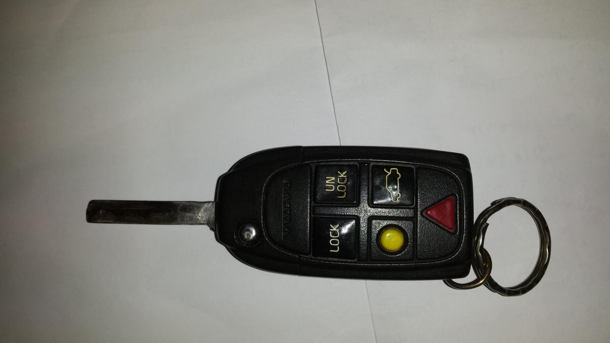

Stie cineva unde sta "ascuns" cipul de la cheia de V40? Am cumparat de la Cipilika o cheie "briceag" si vreau sa fac transferul
Daca ai cheie modelul din poza, ai gasit si raspunsul :D
Trebuie sa tau cu un cuter, putin cate putin. Vezi ca este un cilindru mic din sticla

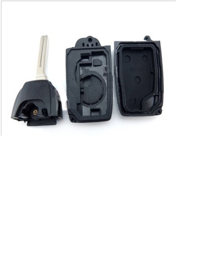

Am cumparat o cheie modelul acesta si am studiat-o impreuna cu AndreiBecleaniachis dar nu ne dam seama cum se desface pentru a face transferulwatermark.jpg
Edited by BoggDaNN
Se desface capacul din spate,apoi ai sa dai peste un surub.
Uite aici o poza.

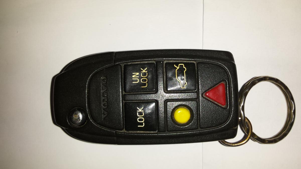

maxresdefault.jpg Cum se demonteaza dracia asta de cheie , caut de jumatte de ora pe internet si nu imi dau seama....
NU are nici un surub sub capacul spate...

Nu este la fel cheia , multumesc oricum , asta din film este cheie de s60\80\xc90

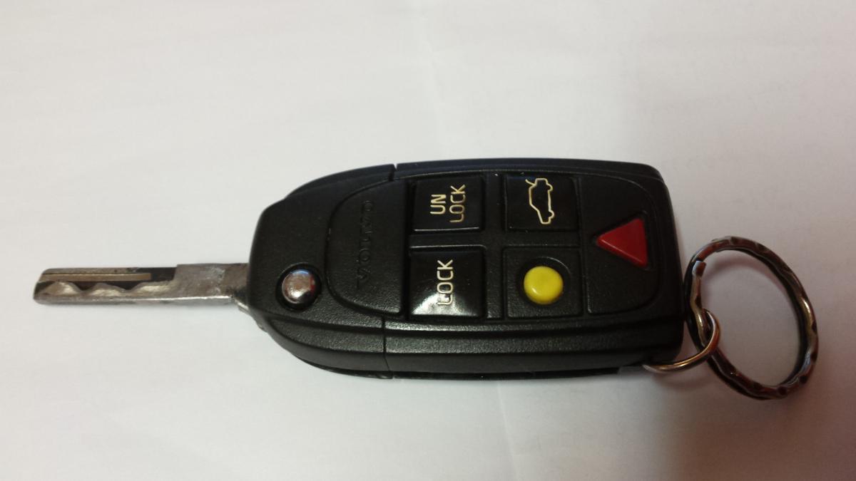

Daca este cheie AM (china) este clipsata (bagi o surubelnita subtire si faci parghie intre capace), daca este cheie OEM (sh) este lipita si trebuie taiata.
Da,e cheia de s60 a fratelui meu si dupa ce am facut filmul am stricat surubul :) ,poate e cum a zis Ionutz si e lipita,succes!
Telecomanda este doar clipsata. Capul cheii este lipit la cea OEM sh
Cheia este originala de s40/v40 facelift cred 2003-2004 nu stiu , si da , cred ca trebuie taiata , nu merge dezmembrata prin desurubare ca la s60 ...
Are dreptate Ionutz,carcasa e clipsata......

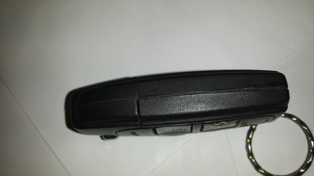

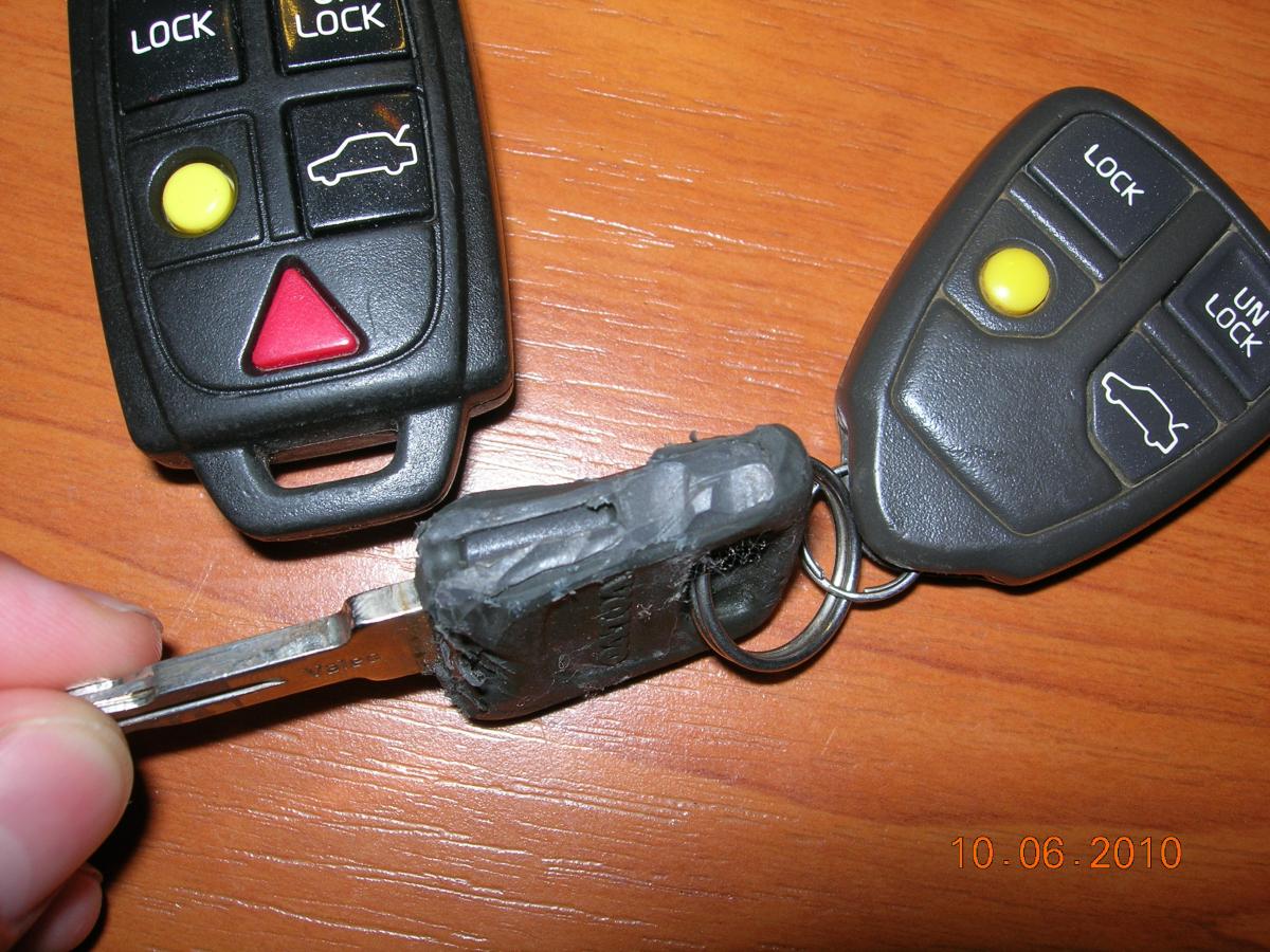

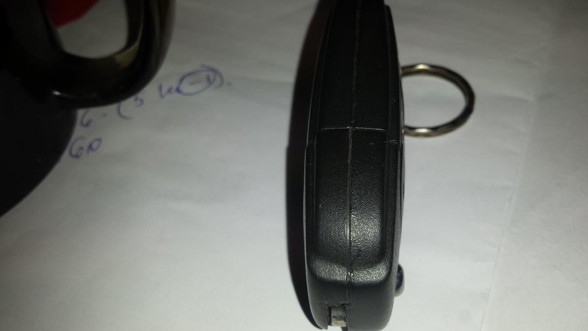

Salut si stima.....eu am facut altceva.....am cumparat o cheie de s60(cu lama rupta)....am desfacut-o am taiat cheia mea am sudat lama la cheia noua de s60...am mutat cipul din a mea in cea de s60 ....si uite asa am cheie de VOLVO s60 dar pt volvo S40..tip briceag. :smile:bineinteles mai trebuie aranjata si placa din telecomanda mea veche sa intre in cea de s60.....totul se poate ...numai daca vrei... :)
Edited by mikaita
poti sa pui te rog o poza pe lateral mai detaliata sa vad cum arata taietura ?
Te referi pe partea unde vine cip-ul?
Edited by mikaita
da , ca presupun ca a fost taiata cu bomfaier cu ceva si lipita cu poxipol dupa.
A fost forțată cu lama de cuter apoi lipita cu picătura. ...iar cipul lipit cu silicon. ...
