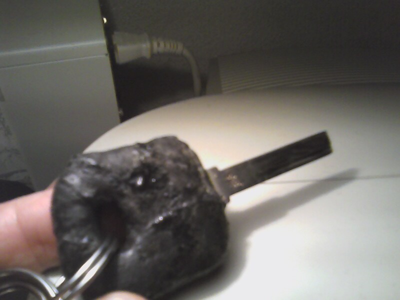

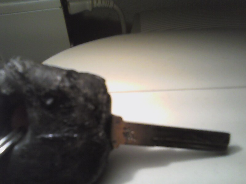

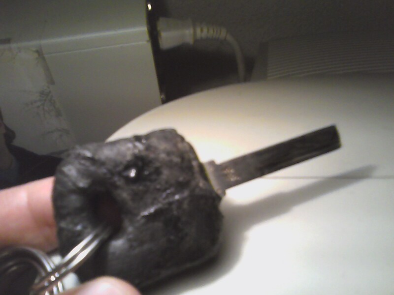

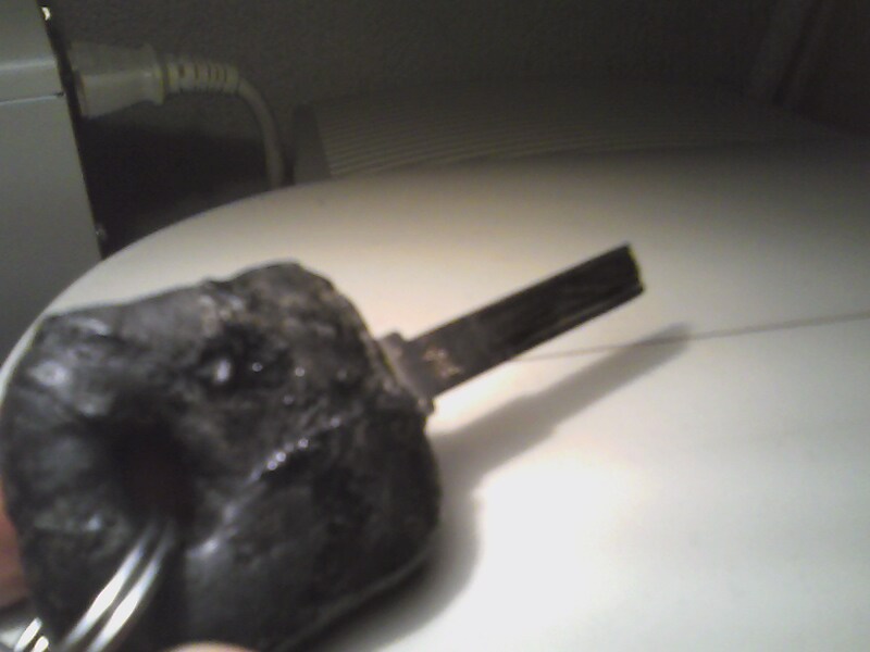

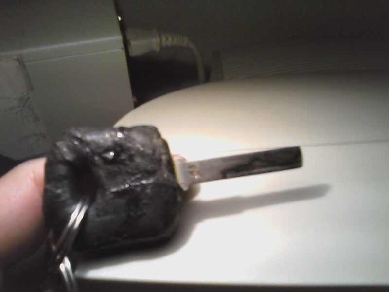

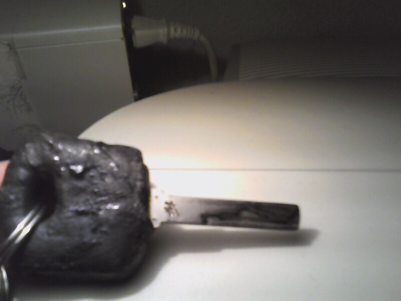

Eu am rezovat problema aplicand banda adeziva din material textil de culoare neagra aplicata peste partea superioara, faramata dupa care am aplicat super-glue pe toata partea de plastic, inclusiv peste banda aplicata. Este cam inestetic, dar cu aprox. 3 lei am rezolvat pentru totdeauna problema. Nu se mai vede inscrisul Volvo pe cheie, dar improvizatia mi-a reusit de minune, cheia arata cam in ´´halul´´ asta:

Eu am lipit-o cu poxipol si are un aspec^t ¨¨decent¨¨!
Eu am rezovat problema aplicand banda adeziva din material textil ...
Roco, cheia arata de parca ar fi iesit din gura unui caine care a mestecat ceva timp la ea ;D ;D ;D. Incearca metoda lui Popey si sigur va arata mai bine! Pune pe o suprafata plana (masa, geam, birou) o bucata de smirlghel cu granulatie nici prea mare dar nici mica si freaca cheia pe ambele parti pana obtii cat de cat o suprafata dreapta si neteda si pe o parte si pe cealalta. Cum zicea si Popey, tai doua bucati din carcasa unui cd (partea din spate, cea neagra) suficiente sa acopere partea inestetica, aplici un lipici bun si lasi sa se usuce. Dupa uscare, cu o pila indepartezi excesul de material si dai o forma cat mai interesanta cheii :). Bafta
Dupa un timp poxi pol-ul se desface, nu prea are aderenta la plasticul
ala de CD; eu le-am deslipit (f. usor) si le-am relipit cu Loctite chiar
peste poxi, fara sa-l curat si e beton; merge si cu prenadez; m-ar interesa
daca stie cineva de unde sa iau niste litere micute sa le pun pe cheie ...
Prenadezul topeste plasticul
Un strat subtire e ok! la mine nu s-a topit deloc.

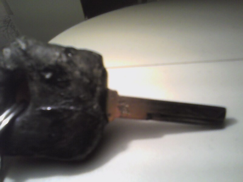

Mi-am propus, sa incerc sa-i schimb cumva infatisarea la cheia asta. Nu sunt genul de tip, care atunci cand ma duc intr-un Pub, sa epatez punand pe masa telefonul mobil si cheile de la masina, aratand in mod fals statutul social. Cheia o folosesc doar eu si din buzunar o introduc in contactul masinii, si apoi din nou in buzunar, nu sunt frustrat legat de infatisarea ei, ma bucur doar ca functioneaza si acuma e foarte robusta, nu mai cedeaza deloc plasticul. Am sa mai adaug super-glue, apoi am sa pilesc sau sa netezesc cumva, dar e o treaba foarte ´´lipicioasa´´.
Adevarul este, ca cheia mea nu este deloc fotogenica. Iar in privinta respectului dintre mine si Volvo, pot spune ca e reciproc. ::) Am sa lucrez la ea, sa arate mai bine, caci daca trec la cheia de rezerva nu va avea viata lunga nici ea. Scopurile mele au fost urmatoarele:1) Sa fie functionala; 2) Costuri minime; 3) Sa incapa in buzunar; 4) Infatisarea sa ramana tot a cheie -failed.
Morala: NU faceti ca mine!! :blackeye:
