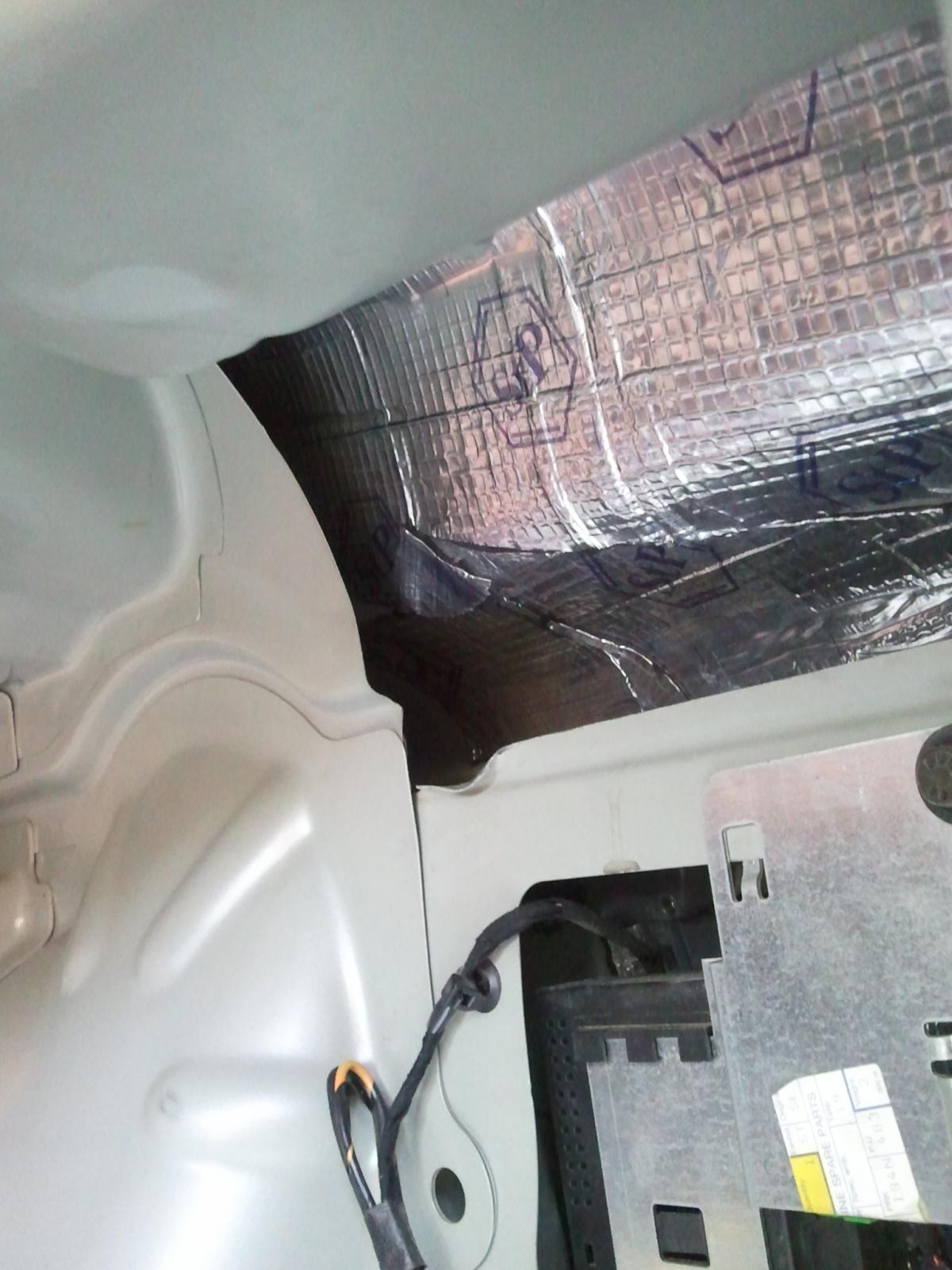

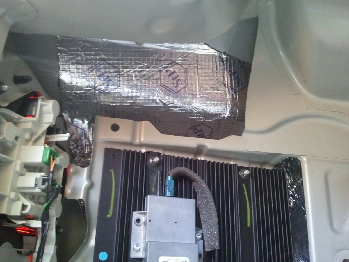

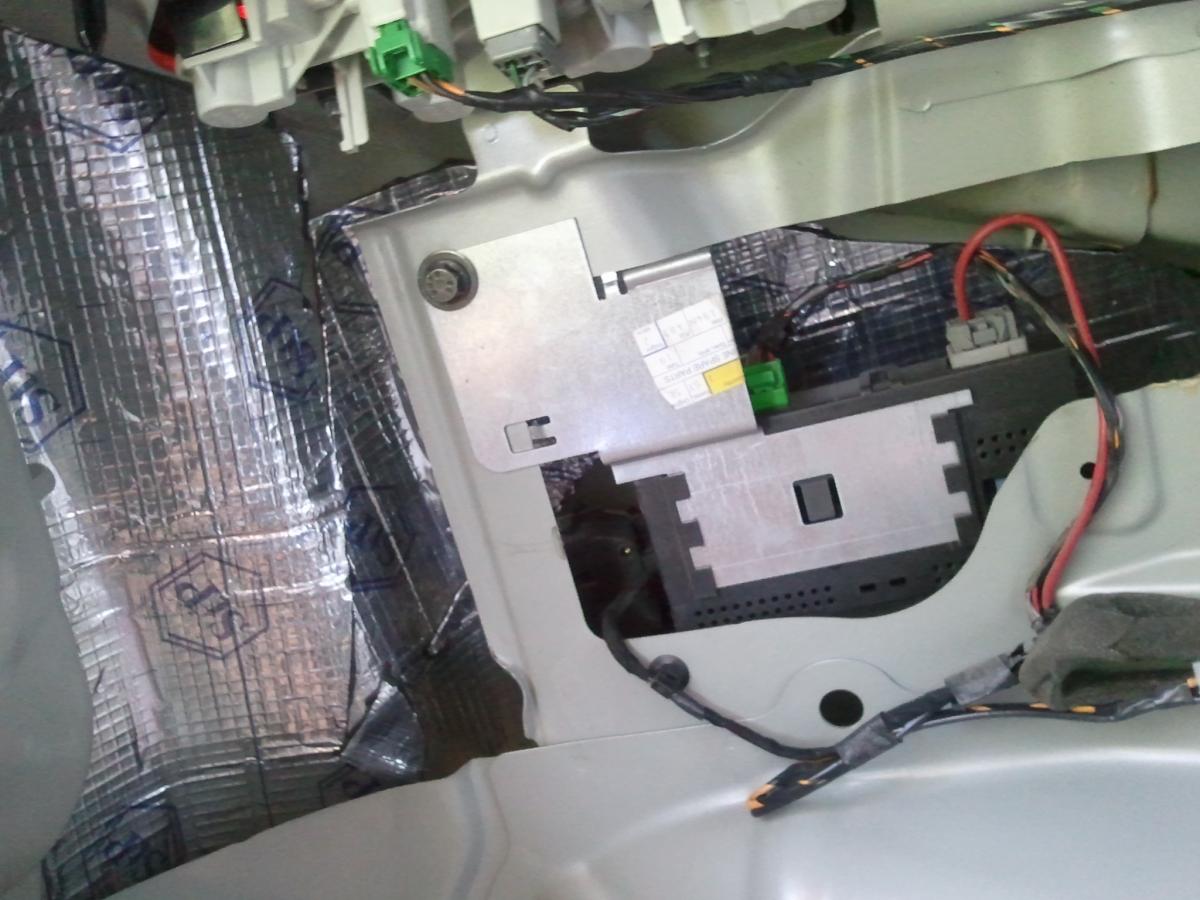

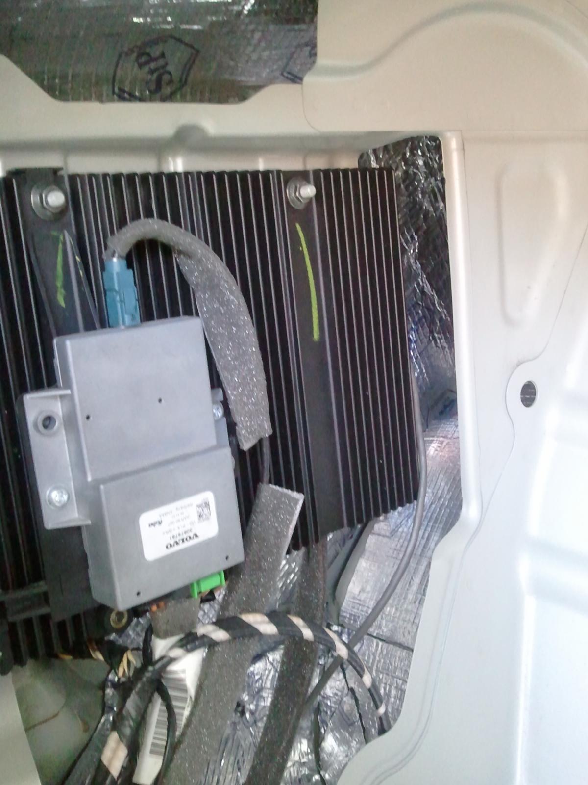

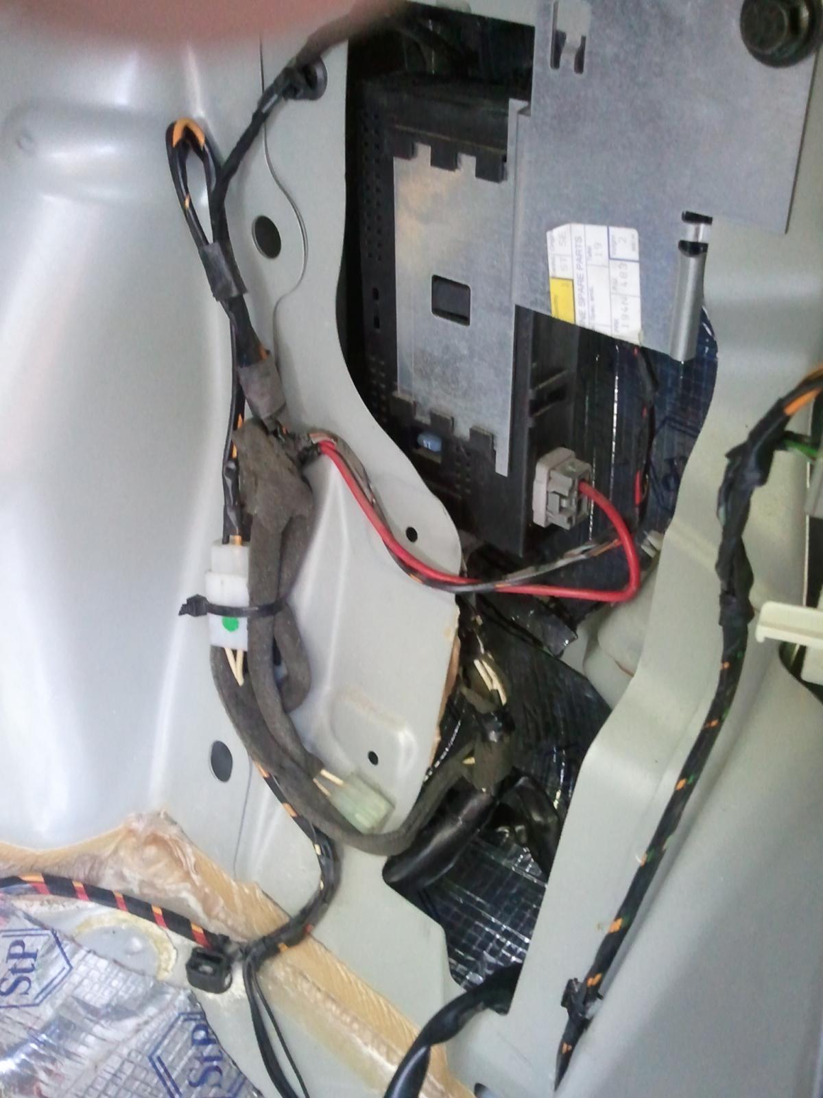

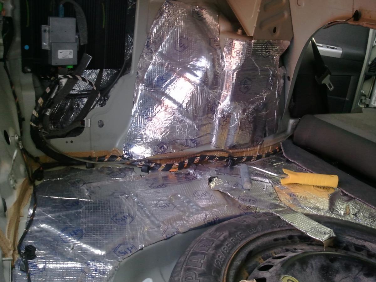

neavand ce face in vikend m am apucat sa ingreunez masina cu niste folie stp.
necesar: cam 4 folii si 4-5h de transpiratie
ar mai urma sa fac si oala la roata de rezerva si cred si sub protectiile de plastic de deasupra rotilor.si posibil si usile.
ca rezultat: hmmm, daca nu ma insel cred ca inainte cand trecem peste calea ferata sau denivelari se auzea mai tare pe spate.
Amu' fara sa te supar, berea e mai rece cu folia asta?Sau a scazut consumul cand pornesti AC?Eu unul ...altceva n-am inteles. Ce face folia asta?Face ''stop''la ce? ::)
din cate stiu ar trebui sa insonorizeze masina:vibratii,sunet de rulaj,si posibil sa tina berea mai rece in portbagaj.primele 2 le cam face acum urmeaza sa testez berea.

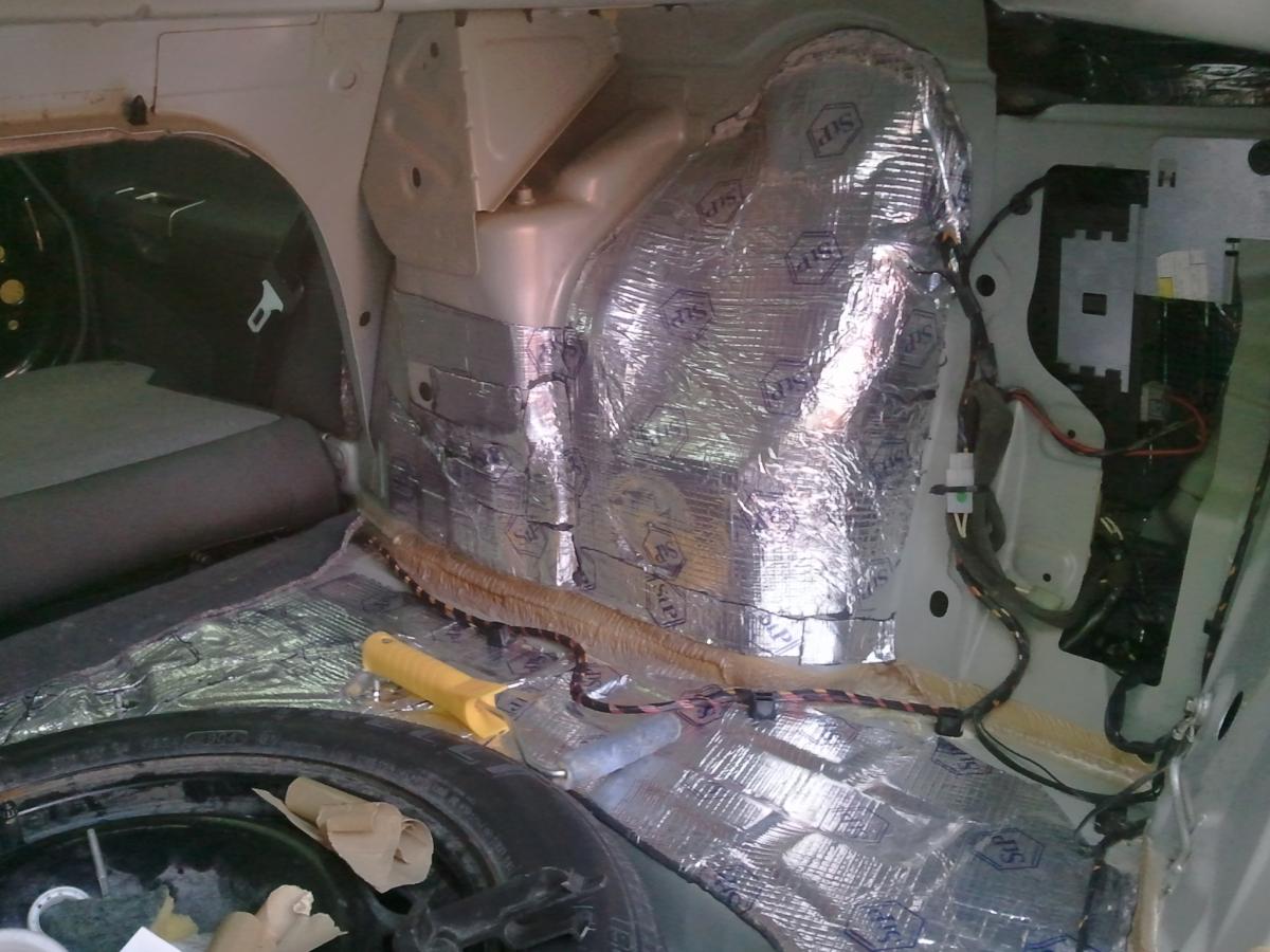

pai teoretic cum ziceam vreau sa dau rotile jos si oalele de plastic sa fac si acolo pe exterior.si sa vad cu scaunele din spate,sa le dau jos si sa fac in continuarea oalei pe interior.

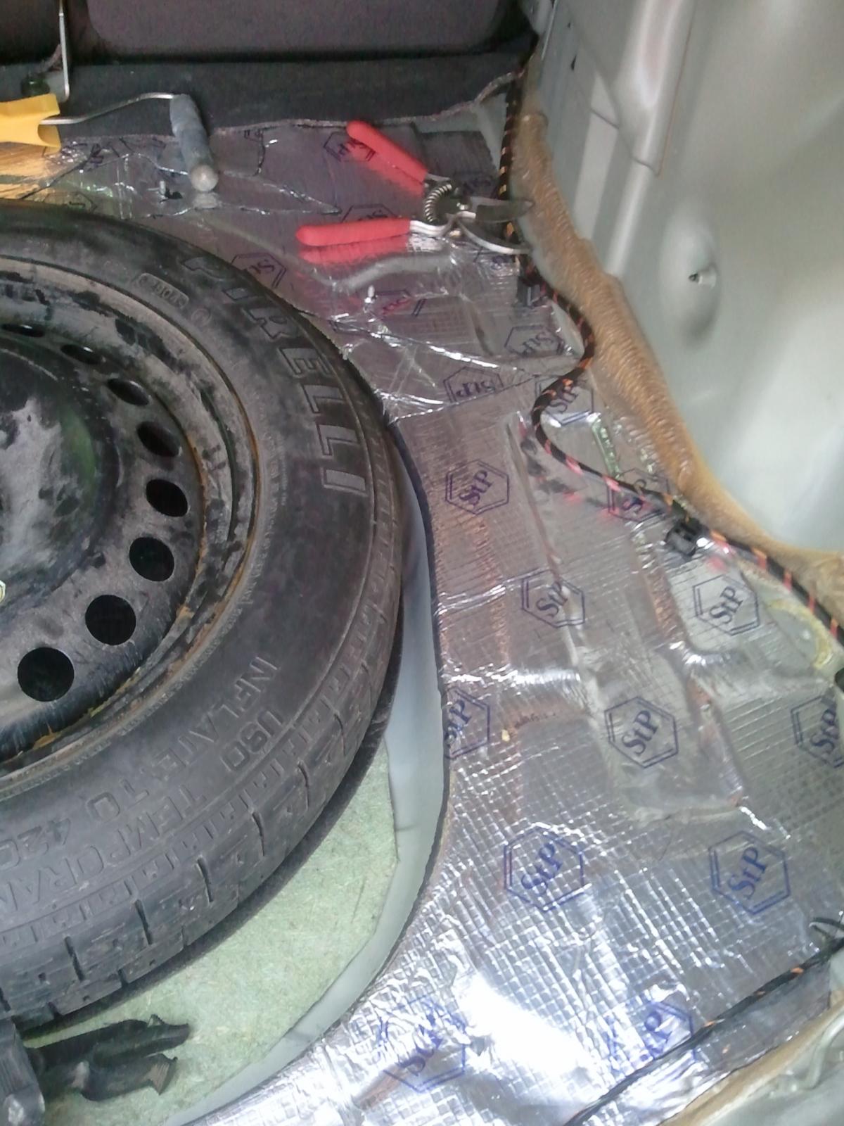

stp-ul modelul asta costa 5mil 10 folii,adica 50lei folia.am folosit 4 folii la tot ce tine de portbagaj si cat este posibil sa bagi mana prin gauri.cu exceptia locului unde sta roata de rezerva.acolo am pus chrontherm(pasla groasa de 4-5mm cred)si sa vad de margini care au ramas goale
pt restu cred ca voi lua aluband,am inteles ca doar in bucuresti se gseste si ar fi mai eftin.nu stiu calitate
