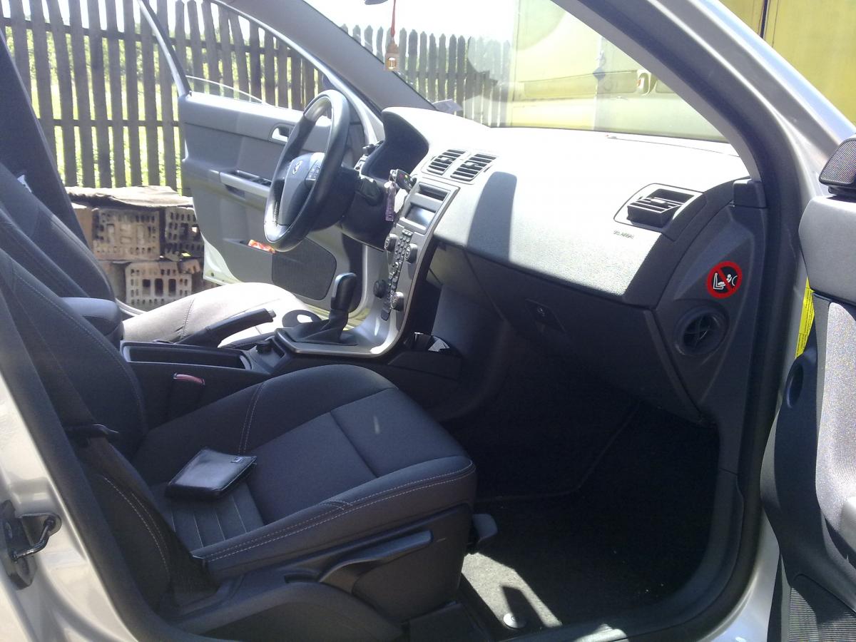

cam asa arata bordul. am desfacut ieri blocul de lumini si am vazut ca re becuri in el.

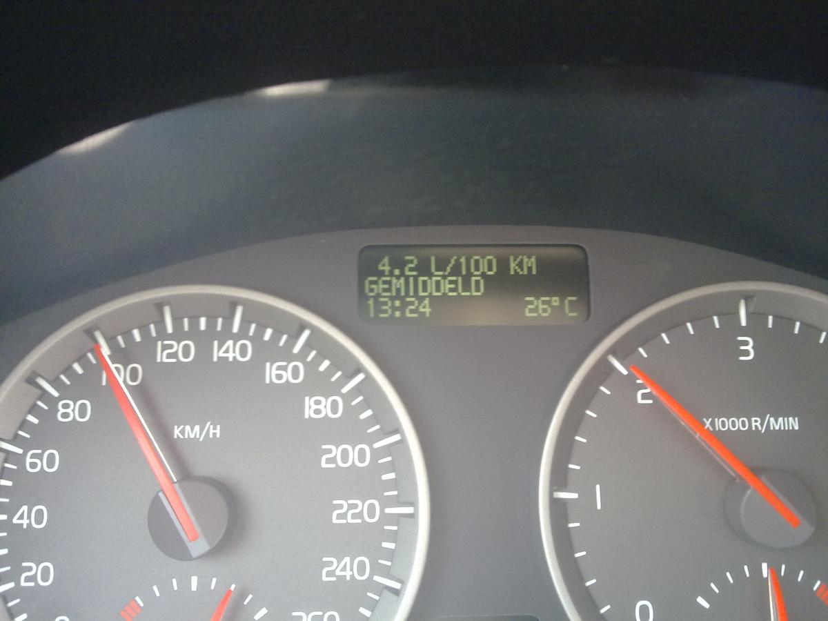

deci e la fel atunci daca vrei sa lumineze alb k la mine desfa bordul si vezi k doar sticla de la ceasuri e vopsita verde ledurile originale fac lumina alba,,displeyul de sus are o pelicola de plastic verde o dai jos si iti ramane displeyul iluminat alb (aceeasi poveste si cu displeyul de la radio,,are pelicola care face lumina verde )cel mai greu e cu displeyul din bord ala mic care arata km are tot pelicula de plastic verde e mai greu sa o scoti dar nu imposibil....(pentru k nu-l poti dezlipi de pe placa pentru k are sudate o gramada de picioruse ,,,pentru k sa stergi verdele de pe stikla din bord eu am folosit ,acetone,,de ala care se sterg fetele pe unghii ,,vezi k la indicatorul de motorina si ind. de apa tre sa razi cu ceva pentru k e o vopsea mai groasa,,daca mai e ceva intreaba-ma ok!!!
