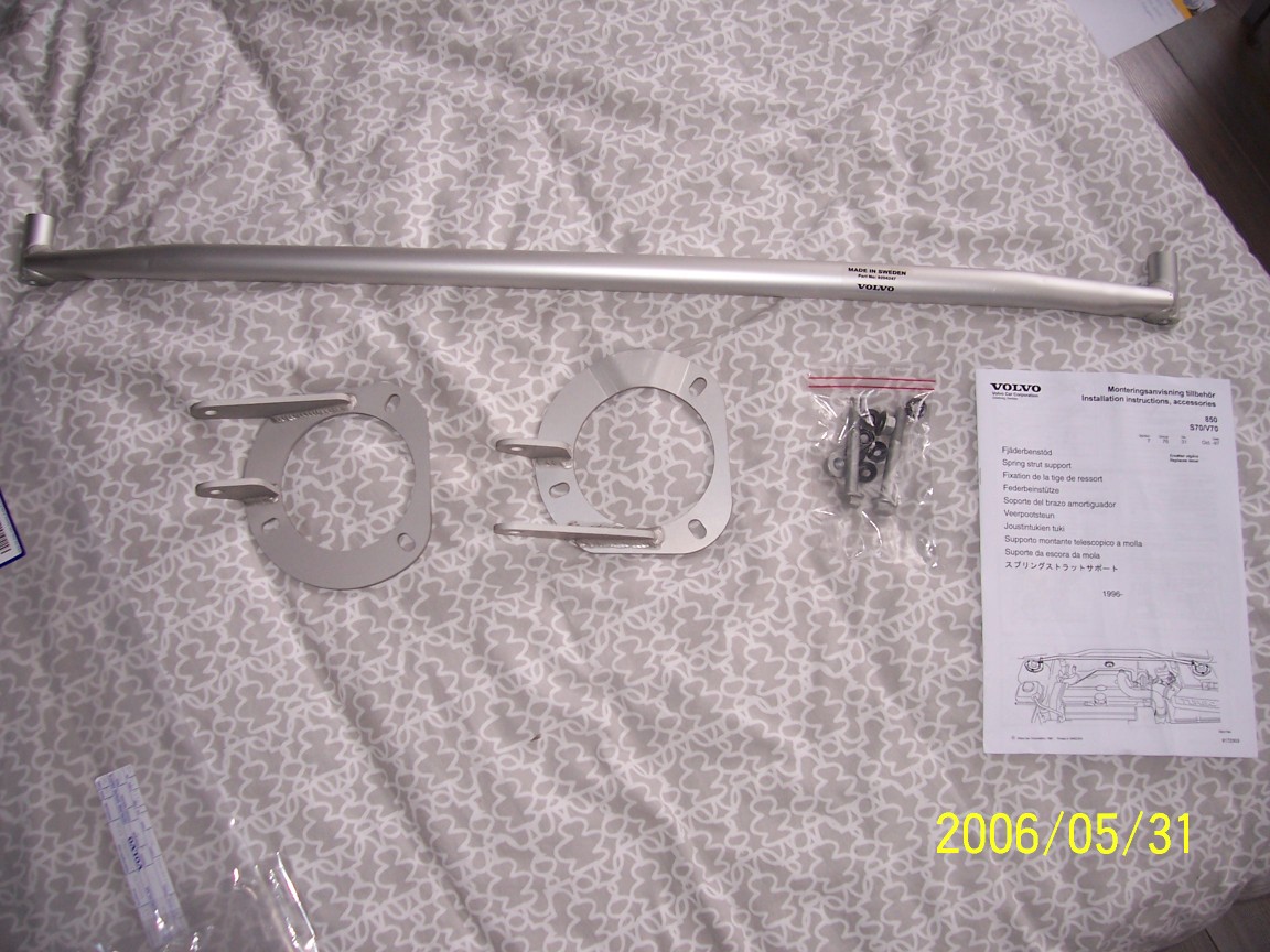

  Mi s-a pus pata de vreo luna pe bara aia dintre stalpii amortizoarelor (strut bar) - care stabilizeaza mult masina in partea frontala - doar ca originala costa cam mult...Ma gindeam daca nu stie careva vreun sudor priceput care s-ar baga sa faca asa ceva - chiar 2-3 bucati ca poate mai vrea cineva :)

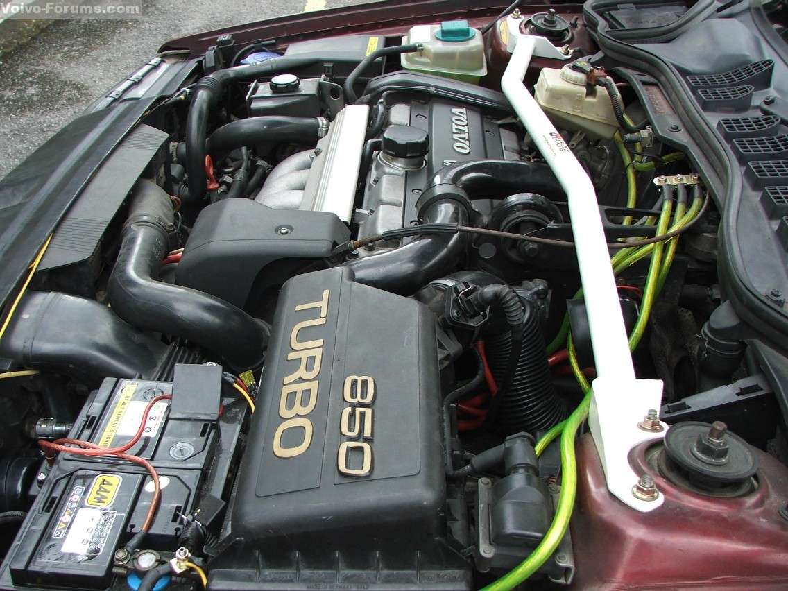

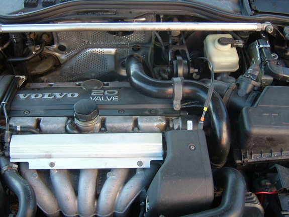

Uite si pozele - originala si alta de pe o masina.

Stai linistit ca nu esti singurul bolnav de aici........am vorbit cu un prieten.....un sudor de nota 10.....ramane sa i-i duc cateva poze, e mai dificil dar a-s opta pt cel prins in 3 suruburi[ mai dificil de facut partea care trebuie sa se muleze perfect la telescoape...]  si daca reusim o treaba buna atunci nu vad de ce nu a-m face una si pt tine ;D
Luam 2 flanse (sau ceva asemanator) si le mulam cu ciocanul  :D  Si teava aia sa fie cit mai tare, o indoim un pic si gata, avem o masina mult mai stabila la curbe. Eu ma chinui sa gasesc pe-aici un sudor indemanatic, inca nu am dat de el, sa vedem saptamina asta cu cine ma mai intalnesc  :D

P.s. Ia uite inca o poza a unuia - nu si-a mai pus bara aia pe stalpi...interesant, nu?
