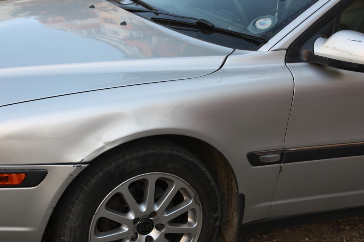

Mulţumesc...problema mea era la soclu de la lampa de gabarit, nu la farurile de ceaţă...cred că nu m-am exprimat destul de clar....oricum multumesc...încerc sa ataşez o foto...(lampa portocalie)
post-1534-0-50787000-1322579950_thumb.jp
