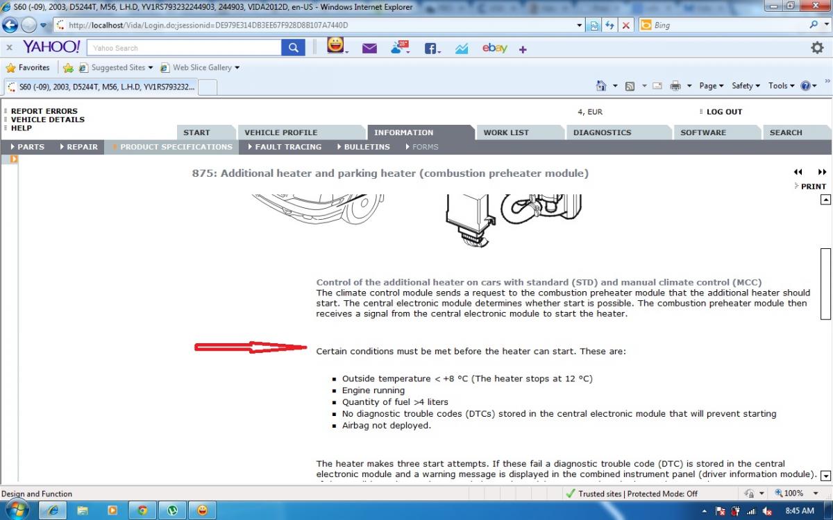

Sunt mai mulţi factori, nu doar temperatura. Porneşte la 5oC sau mai puţin, porneşte când cantitatea de motorină din rezervor este suficientă, când bateria nu este sub o anumită limită şi când nu sunt erori pe anumite module.
Sau poate la 5,6*C ?
A mea nu porneşte până când indică 5oC.
De fapt, acum nu mai porneşte deloc, pentru că i-am scos siguranţa. ;D
Nici al meu nu a pornit zilele astea! Tot am zis ca-l desfac sa vad ce are, dar acum este prea frig si imi ingheata carnatii ;D ;D ;D!!!
Din printul lui Adrien, webasto-ul la S60 poate porni cand motorina in rezervor depaseste 4 litri, la mine cred ca trebuie sa depaseasca 8 sau 10 litri!
Mai jos, pe pagina aia, mai scrie:
When the conditions are met, the heater glow plug is activated for 1 minute. If the voltage has dropped below 11.5 V, the climate control module is stopped. The heater and the climate control module are stopped if the voltage falls below 11.3 V. A message indicating low battery voltage is displayed in the combined instrument panel (driver information module). These voltage values apply even if the heater is operating normally.
Andu, tot 4 litri zice şi la modelul tău.
