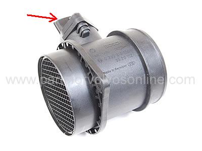

Dap, asta era produsul. Eu l-am gasit la 985RON. Ce marca e cel pe care l-ai luat tu ? BOSCH ?
Partea "senzitiva" (altfel nu stiu cum sa-i zic), se poate desface si schimba doar aia, ca la OPEL de ex, si scapi mai ieftin ca se pastreaza carcasa...
Uite poza, cea cu sagetica se poate desuruba si scoate afara.
[attach=1]
0 280 218 108 ? Daca e asta intr-adevar l-am gasit, 650RON...  Cel de care aveam eu nevoie era pt. un 850 din 1993, de-aceea nu gaseam BOSCH :)
