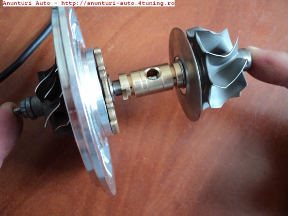

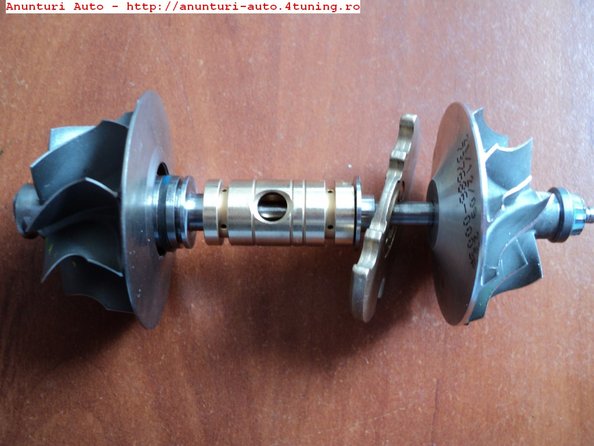

La mine erau mancate palele! Acum nu mai stiu daca de la admisie sau evacuare :) O sa-ti arat miezul Bogdane!
post-1775-0-36154500-1324123728_thumb.jp
post-1775-0-17277300-1324123729_thumb.jp
pe evacuare palele sunt turnate din aliaj de nichel, (tocmai pentru a nu se topi in fluxul de gaze fierbinti) iar carcasa este din fonta. pe partea de aspiratie, atat palele cat si carcasa sunt turnate din aluminiu. Axul e tot un dintr-un aliaj cu nichel mult. mai mult ca sigur daca freaca in carcasa, va freca numai elicia de pe aspiratie, pentru ca presiunea gazelor va crea forta axiala mai mare.
oricum, nu conteaza! eu am intrebat pentru ca ma gandeam ca exista vreo posibilitate de a ajusta jocul axial fara a apela la vreun "mester" cand a scris BogdanG
