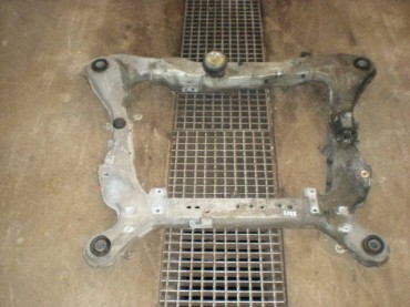

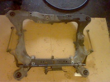

Sint pt. motoare benzina.Asa sa iti faci idee poate este ce trebuie,,
post-410-0-27985800-1347536580_thumb.jpe
post-410-0-05098000-1347536590_thumb.jpe
post-410-0-50755900-1347536668_thumb.jpe
post-410-0-93150000-1347536907_thumb.jpe
Edited by V50Saphir
Pai trebuie sa permita (prin forma gaurilor rotunde ,ovale)reglajul un pic.
Am pus ceva jos
