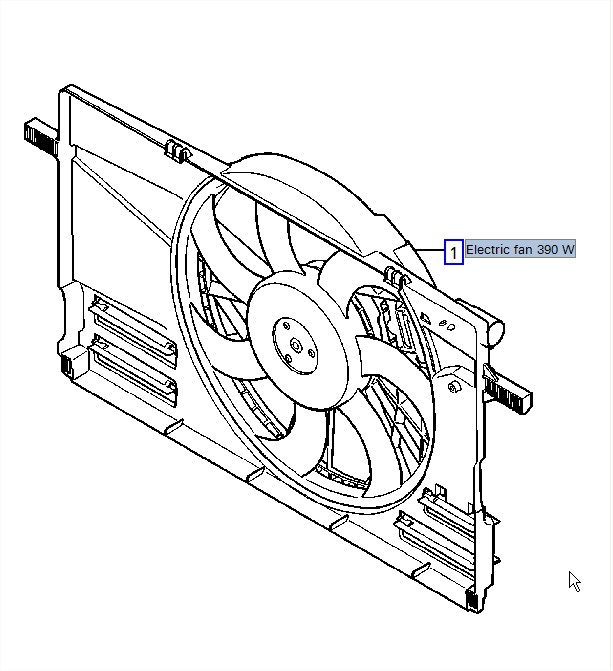

Exista o schema care sa ma ajute la asa ceva? Sau niste sfaturi? Mai exista pe aici vreun Stan-Patitu'?
Probabil niste suporti pe acolo sau ventilatorul e "descentrat" si induce vibratii.

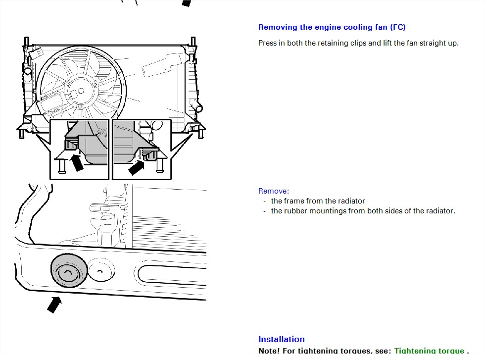

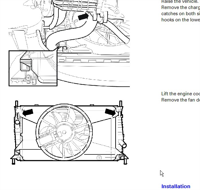

Am sa iti postez toate schemele ce le gasesc in VADIS dar o inspectie vizuala pe dedesubt ar fi cea mai corecta.
Incearca sa verifici gumitele in care stau piciorusele carcasei electroventilatorului.
Merci, Roberto!
O sa incerc sa urmez indicatiile respective si revin cand am noutati.
