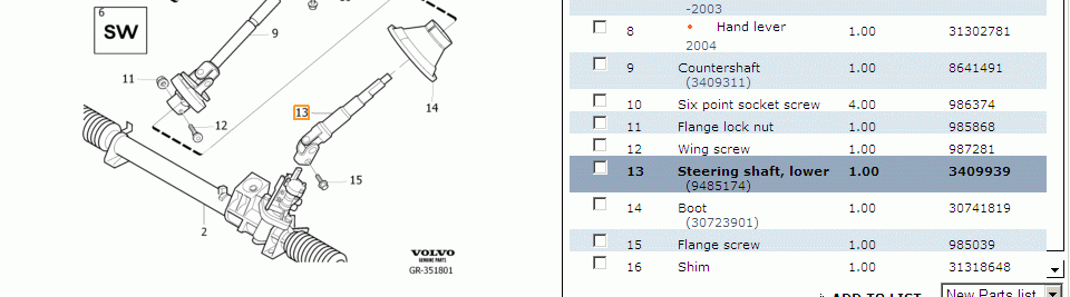

Vesti bune, Fane ;D
Arunca un ochi pe poza, vine separat doar ultima bucata... un pret abia Luni pot afla...
Din desenul asta, crucea are acelasi design ca la a mea: o parte plata sus stransa de un surub si o bucsa zimtata cu guler in partea de jos.
Ar fi interesant daca poti sa masori reperele astea cand o schimbi, poate aflam lucruri noi despre masinile noastre.

Stefan, am promis ca revin cu un pret... 3409939 costa 300RON, si vine in 4-5 zile lucratoare.
Cred ca iei muuuulte tuburi de vaselina de banii aia :))
Cred ca iei muuuulte tuburi de vaselina de banii aia :smile:)
Pretul e foarte ok, problema e cu demontatul...schimbatul...
