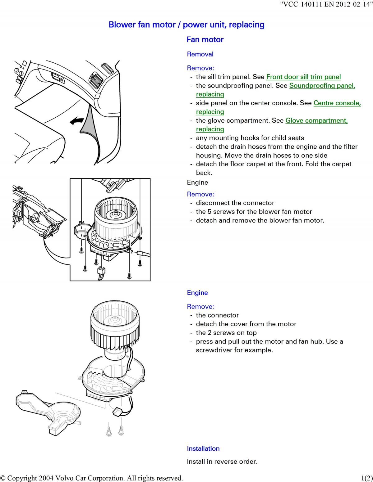

Salut! Mai jos ai atasata o schema pentru a desface ventilatorul de la climatizare! Ca sfat, poti sa-l desfaci, sa-l cureti si sa-l ungi, nu trebuie neaparat sa-l schimbi (banuiesc ca pe treptele minime are un fel de scartait)!
La fetele de usi poti verifica daca mai ai toti bulbii (clipsurile) care prind fata de usa! Sau poate au fost schimbate difuzoarele si nu sunt prinse bine!!!
Maciulia schimbatorului este din piele, nu cred ca are rost sa o schimbi!
Cam atat de la mine :)

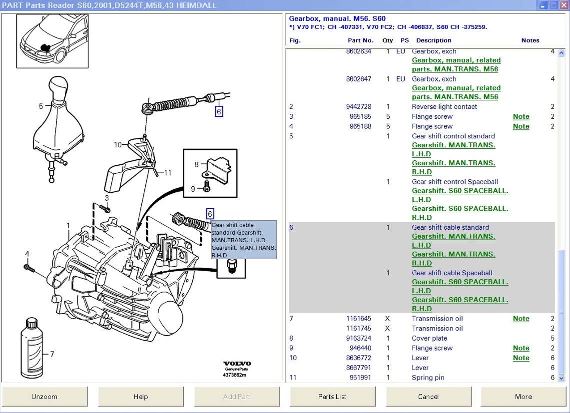

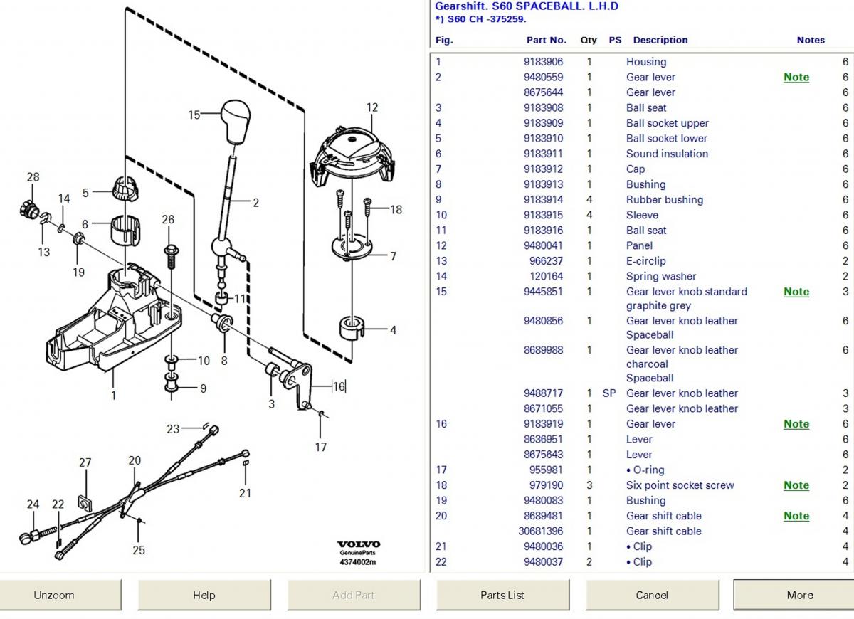

Am cercetat putin problema ta cu schimbatorul si nu e chiar asa usor de schimbat. Arunca o privire aici: http://www.volvoforu...t=gear+knob+s60
Colegii de pe unde esti si tu zic ca ceva cabluri (probabil alea care actioneaza cutia...sper sa nu vorbesc prostii, corectati-ma daca gresesc) nu se potrivesc. Mai sapi tu si vezi...
The "monster" is alive...si rulam finut !
#12 HEIMÐALLR
    ... or about how to philosophize with the hammer
  • Echipa Volvo-Club
  • PipPipPipPipPip
  • LocatieProvincie
  • Auto:V70, D5244T/M56, Black Edition
  • Fabricatie:2004
Postat 16 February 2012 - 02:13 PM
Nu greşeşti, cablul este diferit pentru spaceball gearshift:
Imagine atasata: S60 D5244T + M56 gear box.jpg Imagine atasata: space ball gear shift LHD.jpg
Spaceball: PN 8689481 (ch. 126208-); -2002 (9181052)
Standard: PN 9143964 (ch. -125966); -2002 (8689480)
