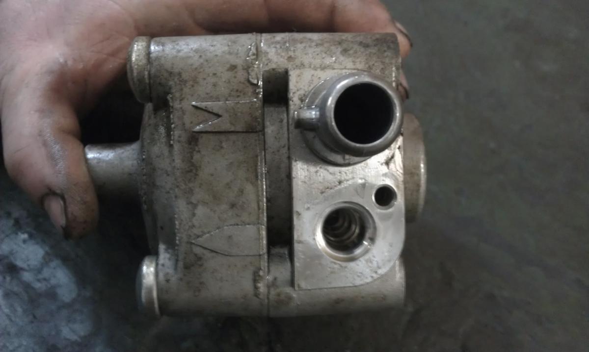

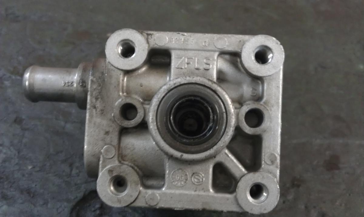

Buna ziua,

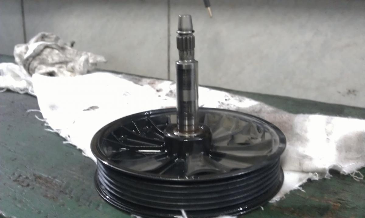

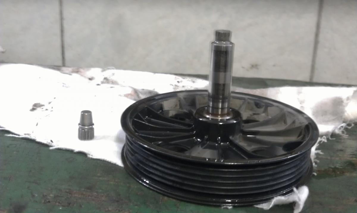

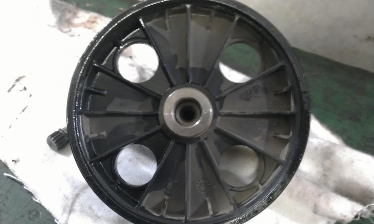

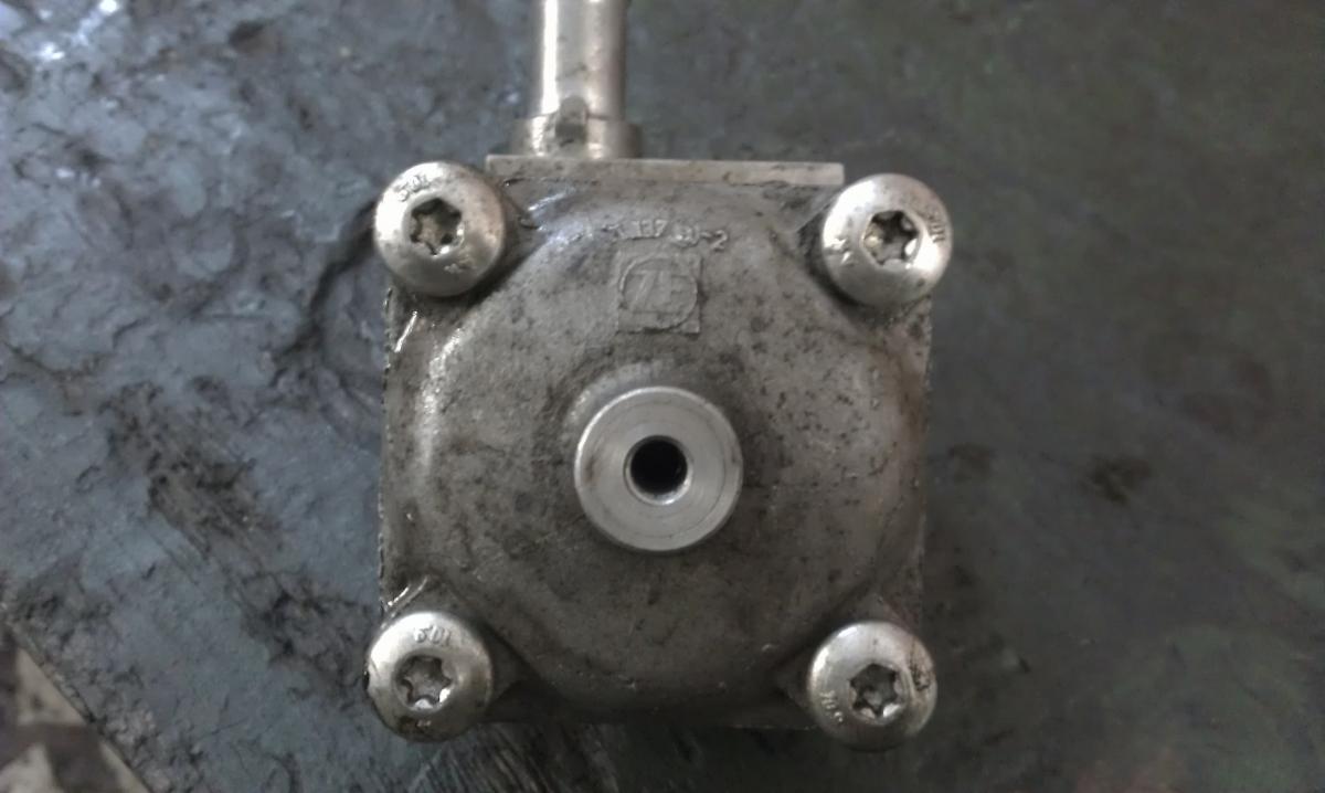

Incepand de astazi am o problema cu pompa de servodirectie, in sensul ca s-a rupt axul acesteia in interiorul pompei .
Ati mai auzit de asa ceva; mecanicul meu a zis ca in 20 de ani nu a mai gasit nici un ax rupt, palete, curea etc. a mai gasit dar axul din otel inalt aliat nu ...
Uleiul de servo l-am schimbat la 80 mii (acum am 100 mii), ulei era rezervorul ala de servo...nu stiu ce s-ar fi putu intampla ; pur si simplu am intrat parcat in zapada iar cam am dat in marsarier am simtit ca volanu e "teapan", nu a facut zgomot etc.
Poate a fost un defect de fabricatie...
Exista vre-o varianta, vre-o echivalenta, vre-una second sau poate noua la un pret rezonabil.... sa nu fiu nevoit sa fac o linie de credit :smile:
Atasez si cateva poze cu aceasta .

Cod ZF 8001566 - 1700RON, cu pompa veche la schimb, daca nu este sparta carcasa. Acum trebuie sa intreb daca se accepta si cu axul rupt.

Am intrebat, din pacate nu se accepta cu axul rupt :(

La un strungar bun ai incercat sa vezi daca poate sa-ti faca un ax? Sau poate gasesti intr-un service una stricata sa-i iei axul! Zic si eu :)

O varianta ar mai fi sa o iau de la gen, ricambi si sa folosesc de la ea numai axul ...

Am rezolvat problema astazi, am inteles mesajul general, decat ricambi mai bine un sh si asa am facut . Va multumesc pentru faptul ca ati fost aproape ...
Super ! Bravo ! Acum ne poti spune si cum, unde, de la cine si cat ? Nu se stie, dar poate ajuta si pe altcineva...
Eu fiind din Iasi am cautat prin apropiere si am gasit la Falticeni o masina la dezmembrari (anuntul e pe net), am trimis aceleasi poze tipului (amabil dealtfel) .
Dupa ok am trimis pe cineva acolo a luat-o si acasa la montare mecanicul mi-a zis ca nu e chiar identica, ar avea diametrul fuliei alea mai mare si nici codurile nu sunt identice . Asa ca a instalat-o mai greu din cauza curelei care era deja mai mica (dar dupa ce a intrat a zis ca e ok, are si nu's ce joc care ii trebuie) .
Oricum pe aia defecta scria ceva de 120 bari pe asta scrie 110 bari . S-a spalat cu vre-o doi litri de ulei sistemul si a mai intrat cred ca ceva pana intr-un litru, aerisit, multa spuma, am mers vre-o 20 km apoi si maine voi reverifica nivelul .
La spalare din cei din aprox. 2 litri, cam trei sferturi din ulei era murdar .
Mie mi se pare ca parca volanul merge mai usor decat inainte, dar cred ca e doar o impresie...
A costat 610 lei cu tot cu mecanic, fara transportul de la Falticeni .
