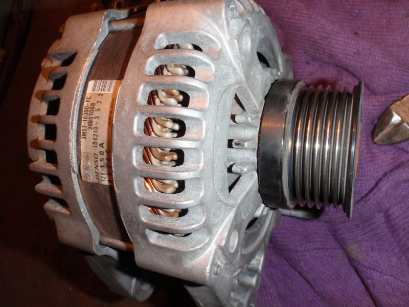

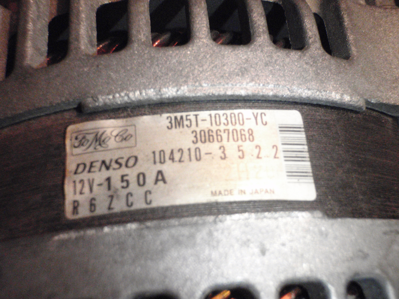

Ieri a inceput sa se auda iara vajaitul ala desi in bord nu imi dadea nici o eroare.Am ridicat capota si cand am pus mana pe el ardea, era ff. incins, nu puteam tine mana pe el si mirosea putin a lac de sarma incins. Fiind o zi frumoasa m-am apucat sa-l demontez sa vad ce gasesc.Am facut si cateva poze, asta e alternatorul:
post-1859-0-73826500-1330863479_thumb.jppost-1859-0-62355400-1330863494_thumb.jp

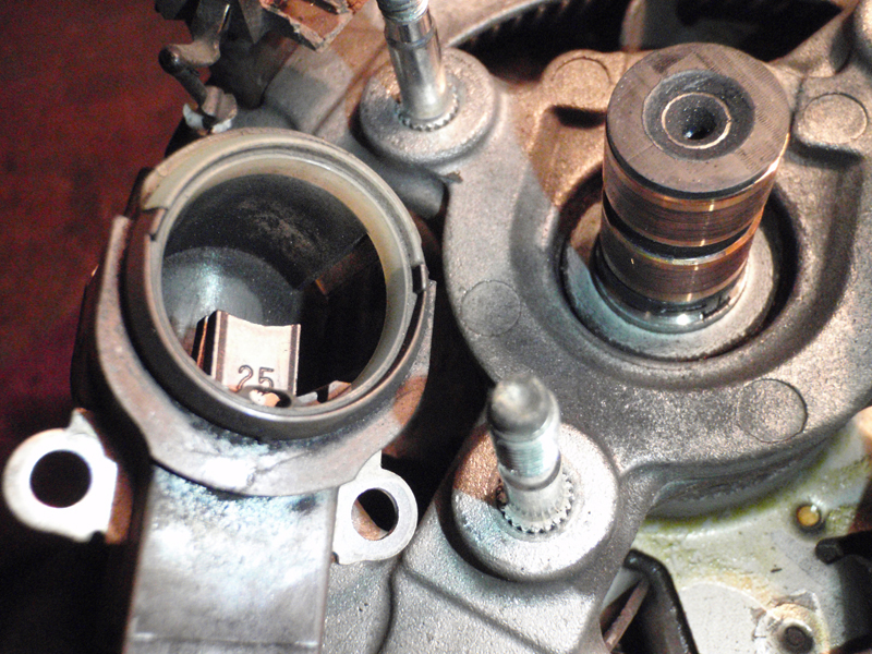

carbunii/periile arata bine,nu sunt cu probleme:
post-1859-0-97440300-1330863560_thumb.jp

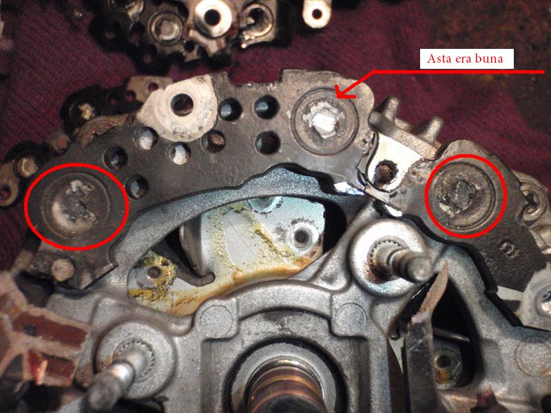

problema era la puntea de diode, asa arata o dioda buna:
post-1859-0-52786800-1330863743_thumb.jp
si asa arata una "puscata" :smile: :
post-1859-0-62799200-1330863843_thumb.jp

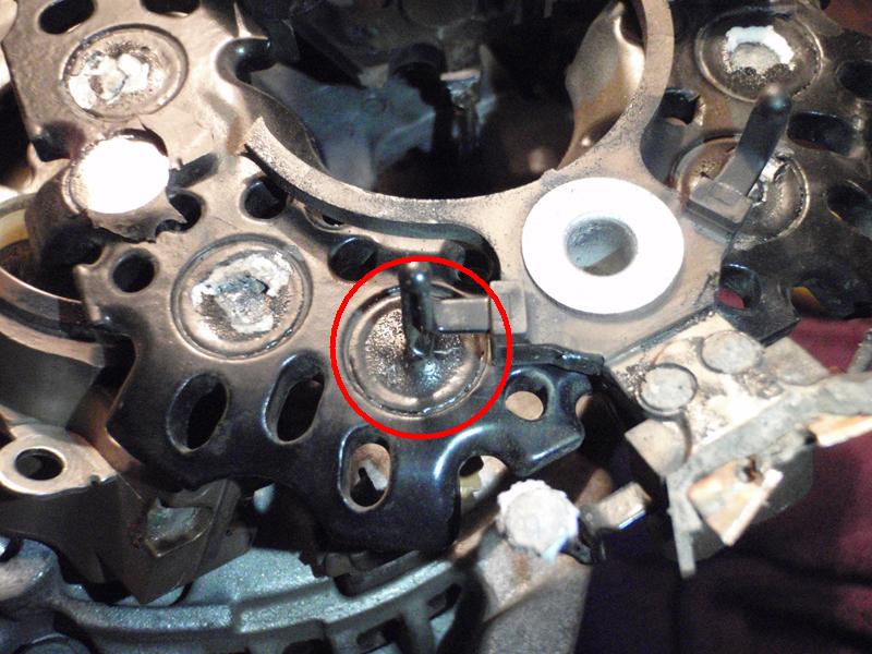

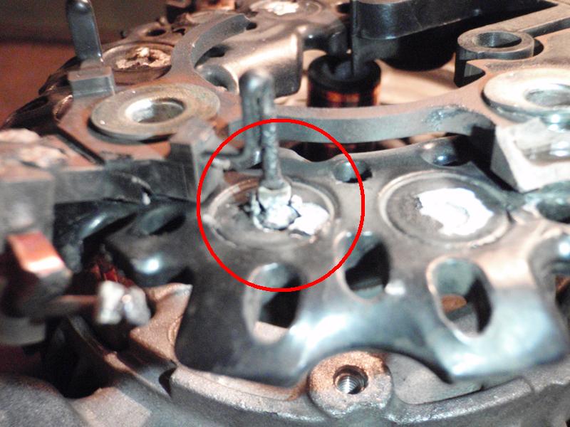

am avut vreo 3 diode defecte, cele mai innegrite din imagine erau defecte iar cea mai cu alb am rupto eu ca sa vedeti diferenta.Cele incercuite erau defecte:
post-1859-0-13000200-1330864179_thumb.jp

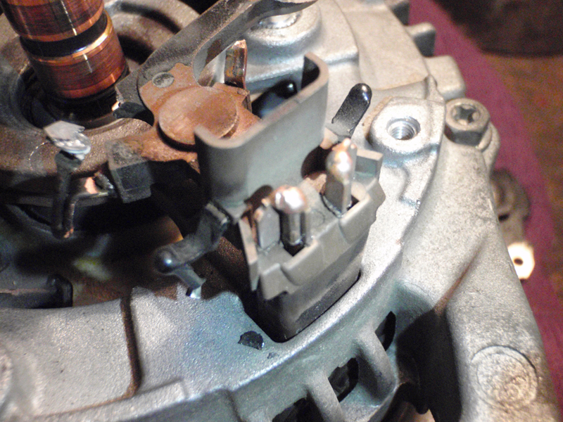

Acuma vin si eu cu intrebarile pentru cei care stiu.Se poate inlocui toata puntea de diode?Daca da cum se procedeaza?Intreb pentru ca am vazut cum era prinsa de bobinajul alternatorului: are prinderea in zona celor 3 mufe/protectii din plastic, iata imaginea cu prinderea:
post-1859-0-07889100-1330864810_thumb.jp
sunt 3 astfel de mufe/protectii din plastic dar se vede clar ca sarmele care vin din bobinajul alternatorului sint sudate de pinii puntii de diode cu cupru.Daca se poate inlocui probabil va trebui sa le tai dar eu intreb tine daca le voi cositori de pinii de la puntea noua?sau trebuie sa le sudez si eu cumva cu cupru?
O alta intrebare este: mai are rost sa schimb puntea in conditiile in care alternatorul e de 150 A si probabil bobinajul lui a fost si supra solicitat din cauza diodelor arse? Sau mai bine schimb alternatorul cu totul?

Schimba alternatorul pentru ca:
1.Nu prea ai unde sa mergi sa faci lipituri "in cupru"
2.Lipitura clasica in cositor exclus.In timp va oxida capata rezistenta electrica .Furnizeaza totusi150A,in maxim si nu 35A precum alternatoarele de acum 25 de ani.
3.Izolatia (emailul industrial) existent pe conductorul de cupru a fost imbatrinita fortat si neuniform.(posibile scurturi intre spire,infasurari)

De ce sa iei altul cand se poate schimba doar puntea asa cum ti a aratat lagunez.

M-am tot abtinut sa postez dar e 700 ron un alternator NOU Denso (exact ca cel de mai sus).
Cred ca mai am factura pe undeva, oricum poate confirma si Victor.
In consecinta nu se merita sa dai vreo 200 ron pe puntea de diode + manopera la schimbat (daca nu se face acasa) + eventuala manopera la demontat/montat. Nu ai siguranta ca va merge. Eu am schimbat puntea la al meu si pe langa faptul ca am dat ~300 ron, incarca 14.9 (la relanti) si eroarea inca era in bord.

Si l-ai luat pe ala de 150A sau pe ala de 200A la banii aia?
200A pe S40 ? WOW, e hibrid S40-ul asta ? :D
Alex a spus ca sunt de doua tipuri: 120A si 150A :)
120A e una iar 200A e alta .
Normal ca sunt 2 tipuri, 120A la 1.6i si 1.8i si 150A la restul .
Dieselul are numai de 150A .
Aaa...da ma scuzati, gresala mea 200A nu este :confused1: Asa este de 120 si 150.Bogdane tu ce zici?Sa-l schimb sau sa-l repar?Ce recomanzi?
Sa-l repari pt ca si cel "nou" este tot unul reparat dar de fabrica .
Daca esti sigur ca puntea de diode este defecta poti cumpara o punte de diode de la Ludwig si ai rezolvat problema .
