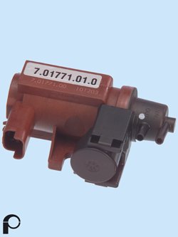

am fost astazi cu s 40 2,0d la doctorul gabi din cta si dupa o examinare la tester mi-a comunicat ca problema ar fi "turbo regulatorul "
ma poate cineva lamurii care este acesta si daca il pot eu schimba fara sa merg la un mecanic ?
multumesc.
revin cu intrebarea , imi poate cineva spune care este TURBO REGULATOR la motor 2,0 d an 2004 ?
eventual poze si locatie pe motor ?
Ceau Roberto, eu sunt.....celalalt Roberto :lol:
Daca este vorba despre TCV ( Turbocharger Control Valve ) adica Valva Regulatoare Presiune Turbo, arata ca in poza de mai jos si costa in jur de 200 de ron.
Ai atasat si un PDF in care vezi cum se schimba\demonteaza.
Good luck !
vcc-147329.htm.pdf
Edited by Roberto
