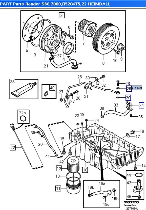

la ce, la tabla sau la garnitura?;D eu am schimbat-o si p-aia.
Da de garnitura aia de clingherit stiu de ea ca am vazut-o cand mi-a dat turbo jos si am pus-o in portbagaj. Si parca erau si ceva saibe de cupru acolo.
Toate sunt la sistemul de ungere, se poate vedea cum arată, doar că cele două de cupru, la B5204T5, au PN 947282. ;D
Sunt doua saibe de cupru, o garnitura din clingherit si una din cauciuc! In total patru, nu trei :violent1: :violent1: :violent1: !!!
Saibele de cupru le gasesti la orice magazin de piese auto, doar sa le iei pe cele vechi drept model! Doar pe cea ovala din clingherit si cea din cauciuc sa ti le comanzi!
ps: pana ajunge turbina la tine, cumpara saibele de cupru (2 bucati), garnitura din cauciuc si garnitura din materialul ala verde (cea ovala), din clingherit parca!
Da, ai dreptate, mai este şi o a patra garnitură (PN 30637866, poziţia 36 din schiţa pusă de mine) care trebuie înlocuită, n-am spus niciodată că nu este, nu înţeleg atitudinea ta.
Totuşi, cred că s-ar putea scoate turbina şi ridicând-o de pe acea conductă fără să scoţi conducta din blocul motor, nu ştiu cum a demontat-o Flaviu.

Conducta de retur a turbinei intra prin apasare in motor, asa ca de ce sa nu o scoti? Turbina iese mai usor daca desfaci conductele de pe ea! :hammer: :hammer: :hammer:
Ca să nu trebuiască să înlocuieşti garnitura... ;D ...sau ca să nu rişti să cadă înăuntru...
