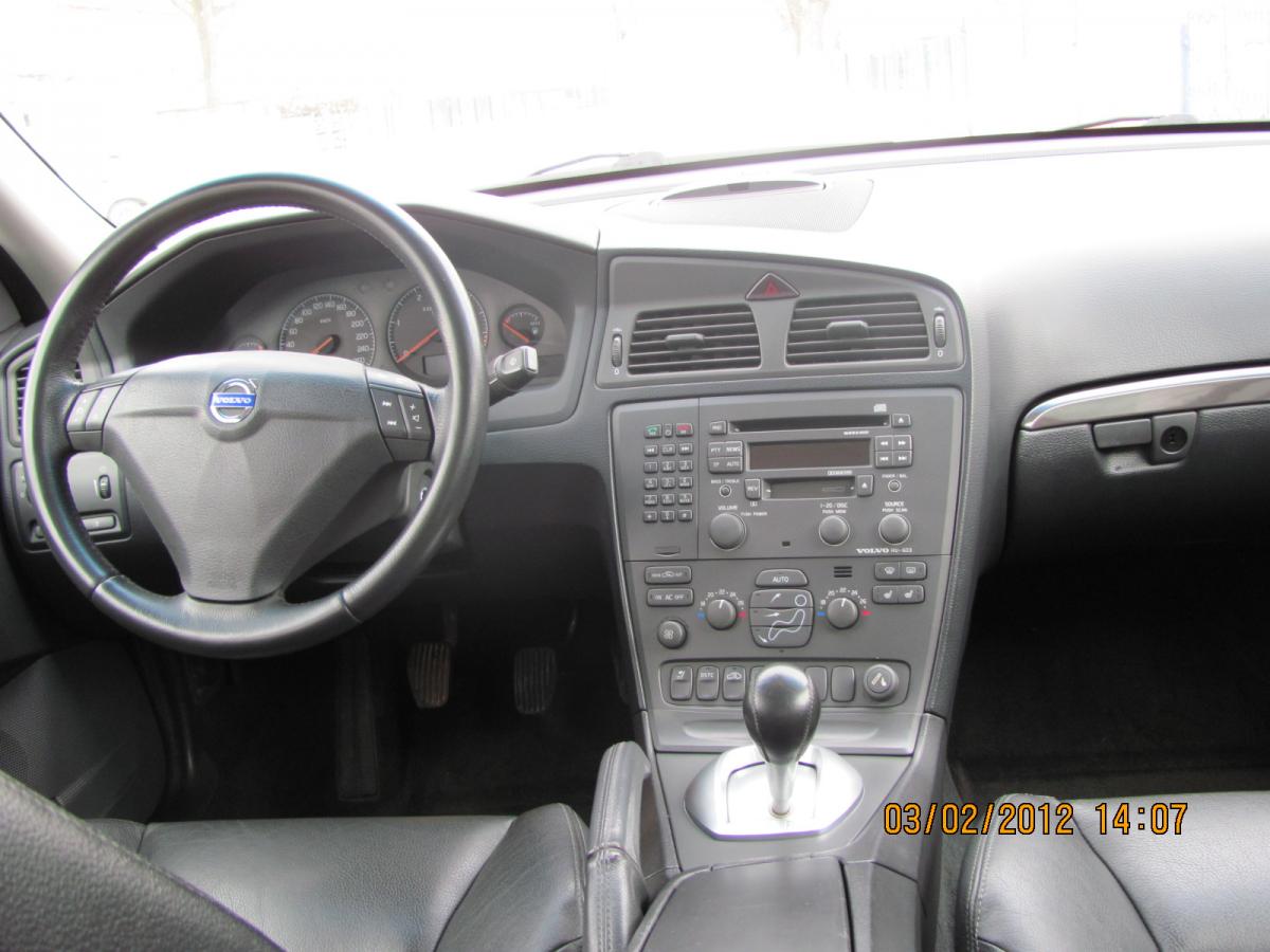

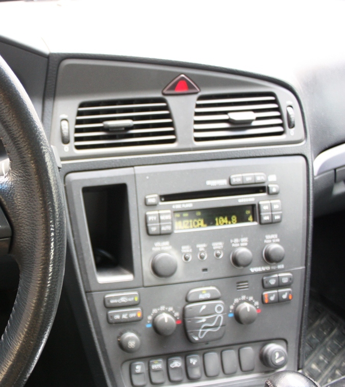

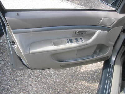

Foarte interesant. O sa-mi notez codurile respective sa le am la mine. Teoretic, daca nu exista nici un abtibild, masina are sitemul cel mai slabut. De exemplu, masina din imagine are cel putin sitemul High Performance din cauza difuzorului de pe plansa centrala?

Rectific, scuze. Poate exista amplificatorul dar sa lipseasca abtibildul
În imagine, este un HU-6x1, deci nu poate fi decât High performance sau basic ("Performance"). Depinde de prezenţa amplificatorului. Amplificatorul poate să nu aibă abţibildul, dacă e HU 6xX, nu poate fi decât PA 200, ceea ce ar presupune High Performance.
Doar pentru HU 8xX există două tipuri de amplificatoare, pentru HU 6xX ori e de 200, ori nu e deloc...
Nu ai nici certitudine că sub acea grilă se află un difuzor şi eu zic că nu se află... ;D

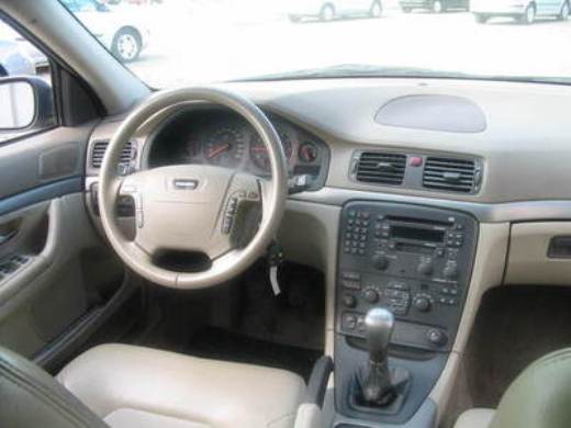

Cat se poate de clar. Ceea ce trebuie sa caut este amplificatorul de sub scaun ca sa fiu sigur ca nu am chiar cel mai ordinar sistem. Din cate am observat, ar mai exista unele metode de diferentiere, si anume prezenta unor butoane de reglaj acustic cred, pe plansa centrala, si alte 3 butonase mai patratoase in partea de sus a Cd-ului, cum ar fi acesta. Nu stiu daca s-a pus asa ceva pe S80 din 2000

Numărul şi funcţia butoanelor depind de modelul de head unit (HU). În imagine, e un HU 803, cele trei butoane de sus sunt pentru efectele acustice: Dolby ProLogic, 3-CH şi OFF (nu în această ordine). După cum spuneam, un HU 8xX denotă ori Premium Sound ori High Performance Sound, în funcţie de puterea amplificatorului.
Mă simt nevoit să fac o precizare: numerele difuzoarelor pe care le-am precizat mai sus, pentru diferitele nivele de echipare audio, sunt cele declarate de Volvo pentru anul 2004, nu cred că sunt un criteriu de catalogare foarte bun, având în vedere că pot exista variaţii, mai ales de la un an la altul.

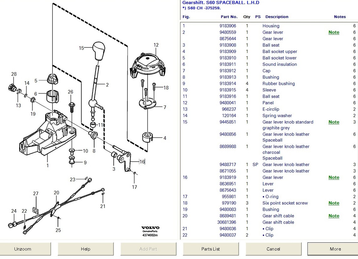

Salut la cel standard ai saculet de piele si alt sistem care se mai toceste iar la space ball nu mai ai saculet si e optiune.

Există nişte diferenţe între modelul "clasic" şi "space ball", pe lângă faptul că unul e cu piele, celălalt, cu os... ;D

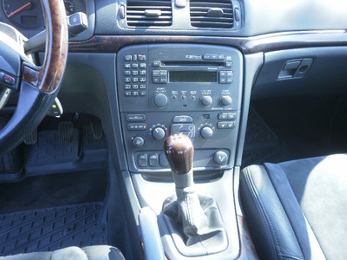

Salutare din nou. Sa spunem ca m-ar interesa masina aceasta ( s80 din 2000 ). Un amanunt de care am uitat sa intreb este legat de telefon. Nu vad, in aceasta imagine, acel sertaras pt cartela SIM. Am inteles, iarasi, ca la unele modele de bord exista un telefon incorporat si in cotiera. As dori sa aflu, daca se poate:
- toate modelele de telefon au si functia de hands-free (convorbirea sa se auda si in difuzoarele masinii, chiar daca exista si cel din cotiera ) ?
- dupa cate imi dau seama, din poza, cred ca sitemul audio este cel putin HU-801 ( 3 ), dupa butoanele din zona CD-uluui, ceea ce ar insemna ca ar trebui aiba amplificator + mai multe difuzoare si sa se auda corespunzator

Eu am 803 - nu folosesc Dolby decat pt CD-uri (nu citeste si MP3), oricum radio emite doar stereo, nu si surround. Oricum, amplificatorul conteaza.
Telefonul din cotiera este pentru convorbirile "private", care nu vrei sa se auda pe difuzoare.... deci hand-free-ul este prezent la toate sistemele.
