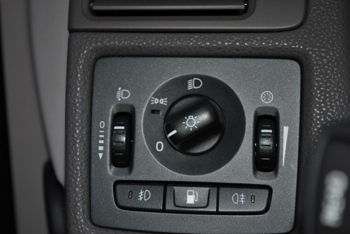

Salutare. Se da urmatoarea problema:
- masina achizitionata de cateva zile (deci cunostinte vagi despre diverse pe la ea)
- faza scurta + pozitia se aprind odata cu cheia la pozitia II sau cu pornirea motorului.
- buronul de control faruri pare ca merge in gol, (merge continuu, si nu are nici un "click" cand ajunge la "pozitie" sau la "faza scurta"). Cu toate acestea, cand este pus la pozitia zero se stinge un mic led verde de langa, fara a afecta insa functionarea farurilor.
Cu alte cuvinte - nu am idee cum as putea sa am motorul pornit si doar pozitia aprinsa de exemplu/ faza scurta stinsa. Nu ca m-ar deranja prea mult - oricum sunt obisnuit sa merg cu ele aprinse. Dar totusi.. poate vreau sa urmaresc pe cineva, sau sa ma ascund intr-un gang..
Cel de la care am luat-o (samsaru') mi-a spus ca are o setare "de Olanda", unde "este obligatoriu". Imi poate spune cineva cum functioeneaza acest sistem in mod normal la V50/S40, si ce i-as putea face eventual?

Legat de functionarea butonului,mi se pare ciudat sa nu aiba o intrerupere atunci cand ajunge pe pozitii.Daca il asezi in dreptul led-ului atunci vor fi aprinse doar pozitiile,de aceea se si aprinde acel led.
Multumesc de raspunsul rapid. Il voi contacta pe Bogdan. SI presupun ca o sa ma lamureasca el direct de toate aspectele. (si nu, chair nu face nimic altceva decat sa stinga ledul verde - pozitia 0 I mean).

Si la mine este la fel botonul de comanda lumini,dar pt ca nu am DRL cand il pun pe 0 se stinge ledul si merg cu luminile stinse.La tine pt ca ai DRL se aprind.Orientat in sus ai/avem lumini automate care se aprind cand pui cheia in II.Si mai este o pozitie care merg doar pozitiile.La mine cand invart de botonas la fiecare deplasare se aude un click ca a ajuns in pozitia corecta
Super multumesc. Deci, daca Bogdan G (am vb deja cu el) rezolva problema, teoretic o sa se comporte ca la a ta. Insa de "click" nu am ce zice - se pare ca iaste o problema (totusi, din moment ce se aprinde acel led, presupun/sper ca totusi functioneaza.. )

Problema rezolvata de Bogdan G - tatic! Era defect switch-ul. Am invatat adresa ;)
Si se repara sau se schimba?cost?
a scos blocul respecitv, a disparut cu el in casa, si s-a intors cu el functional in aprox. 10 minute. Acum click click si tot ce trebuie (asa cum ai descris mai sus) :D. Cat despre cost...o gluma.
