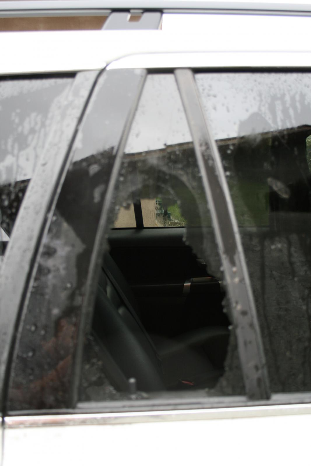

Am avut "norocul" azi sa imi sparga cineva masina, mai exact geamul de la portiera din spate, cel mic (triunghi ). Evident, faptasul este prins, insa..geamul e inca spart. Un sfat va rog, legat de un loc unde pot sa procur acel geam, eventual niste preturi daca stie cineva. Am vorbit la volvo, insa nu au pe stoc, si doar maine o sa imi zica un pret exact si cand se poate aduce si cum.
Nu stiu daca trebuia sa postez la Shop, daca da, sa-mi fie cu iertare, rog un moderator sa mute acolo .Poza cu geamul e atasata, daca ajuta:)

Incearca la AGER (www.autoglas.ro). Daca nu gasesti, iti pot aduce eu pe original, dar sunt sigur ca o sa coste ceva milioane. A treia varianta e la dezmembrari...

Cel mai ieftin este 650RON. Mai exista si versiuni "laminated", "hardened", si "toned", care sunt in ordinea aceasta 1250RON, 650RON, si 830RON.
Am patit si eu (de fapt sotia), dar la mine au spart geamul cel mare de la portiera spate, nu triunghiul. La Volvo mi-au zis ca ma costa vreo 1000 LEI (sau p-acolo) si ca vine in cateva zile sau daca vreau, au unul pe stoc, dar e verzui, nu fumuriu.
A doua zi am fost la Ager si am plecat de acolo cu geam fumuriu (e drept, nu scrie Volvo pe el), si m-a costat "doar" 500 lei.

vorbit la ager, dar nu au :( la volvo e 1000 ron, deci probabil rezolv cu MC:)

Da, problema "mai mare" a fost la demontat, si nu l-a montat fata de usa, si cu putina atentie nu am pierdut/stricat nici un clips. Si ca sa si "termin" topicul, am schimbat respectivul geam, luat de la Ionut din dezmembrari, a fost 250 ron, si i-am tras o folie de nici nu se vede diferenta. Partea de demontat/montat geam a durat per total 30 minute cu totul, si cu ocazia asta am si curatat fata de usa, frumos, asa. Per total, zic ca am iesit bine.
