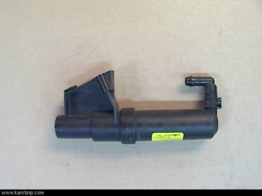

doua duze de stropire - VOLVO 30698422 (stg) + 30698423 (dr)

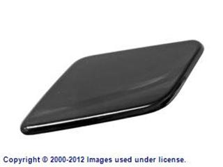

doua capacele - VOLVO 39886377 (stg) + 39886397 (dr)

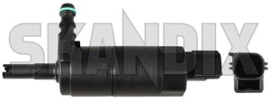

pompa de inalta presiune (VOLVO 8620396),

kit vopsea/lac conform codului de culoare al masinii, pentru vopsirea capacelelor (eu am luat unul de 150ml, si mi-a ramas o gramada ).

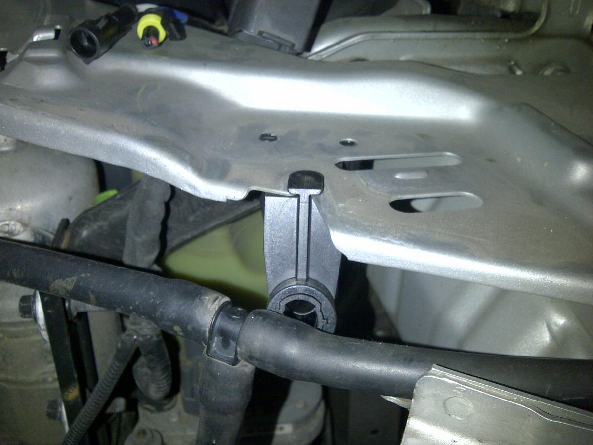

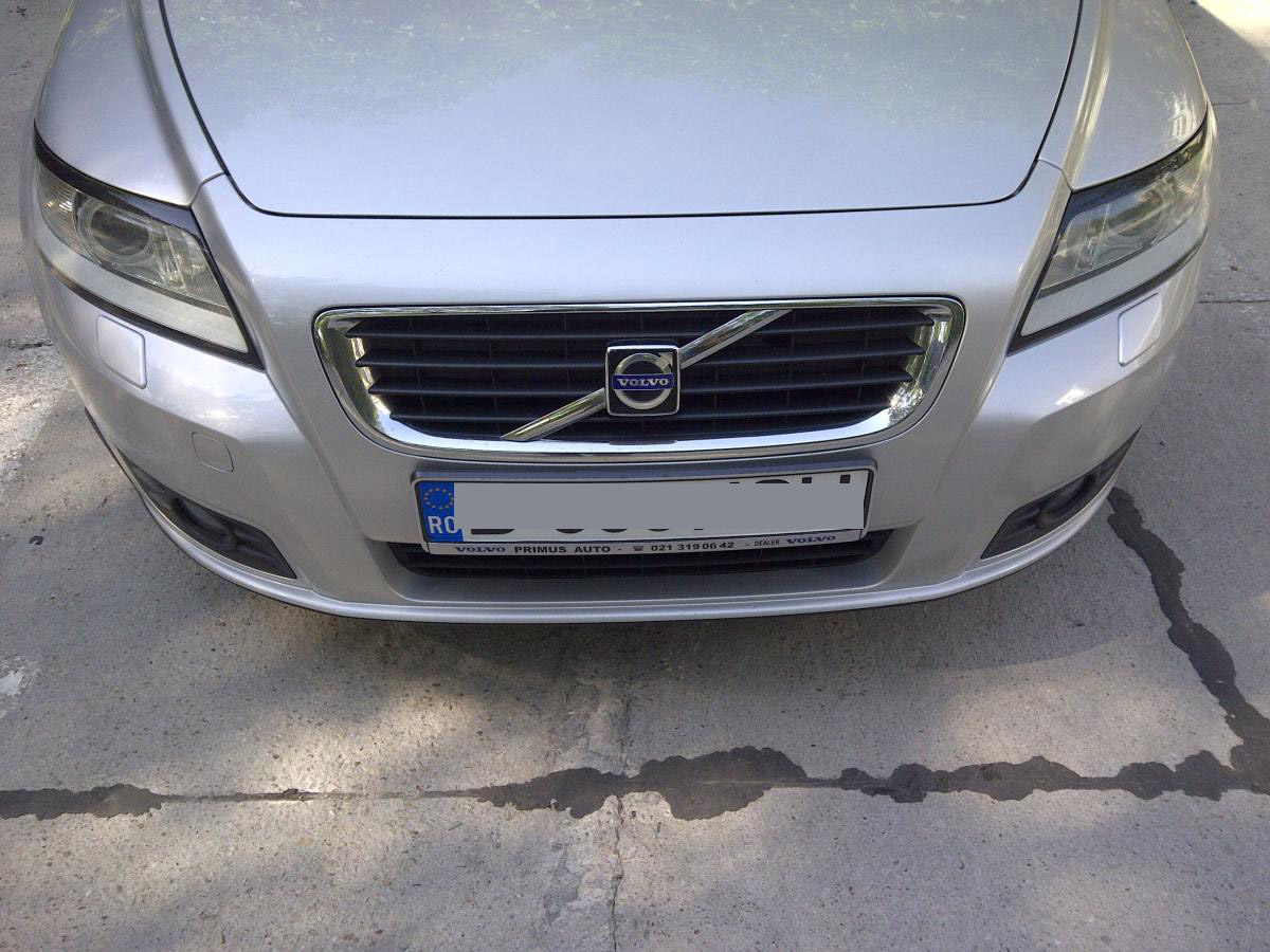

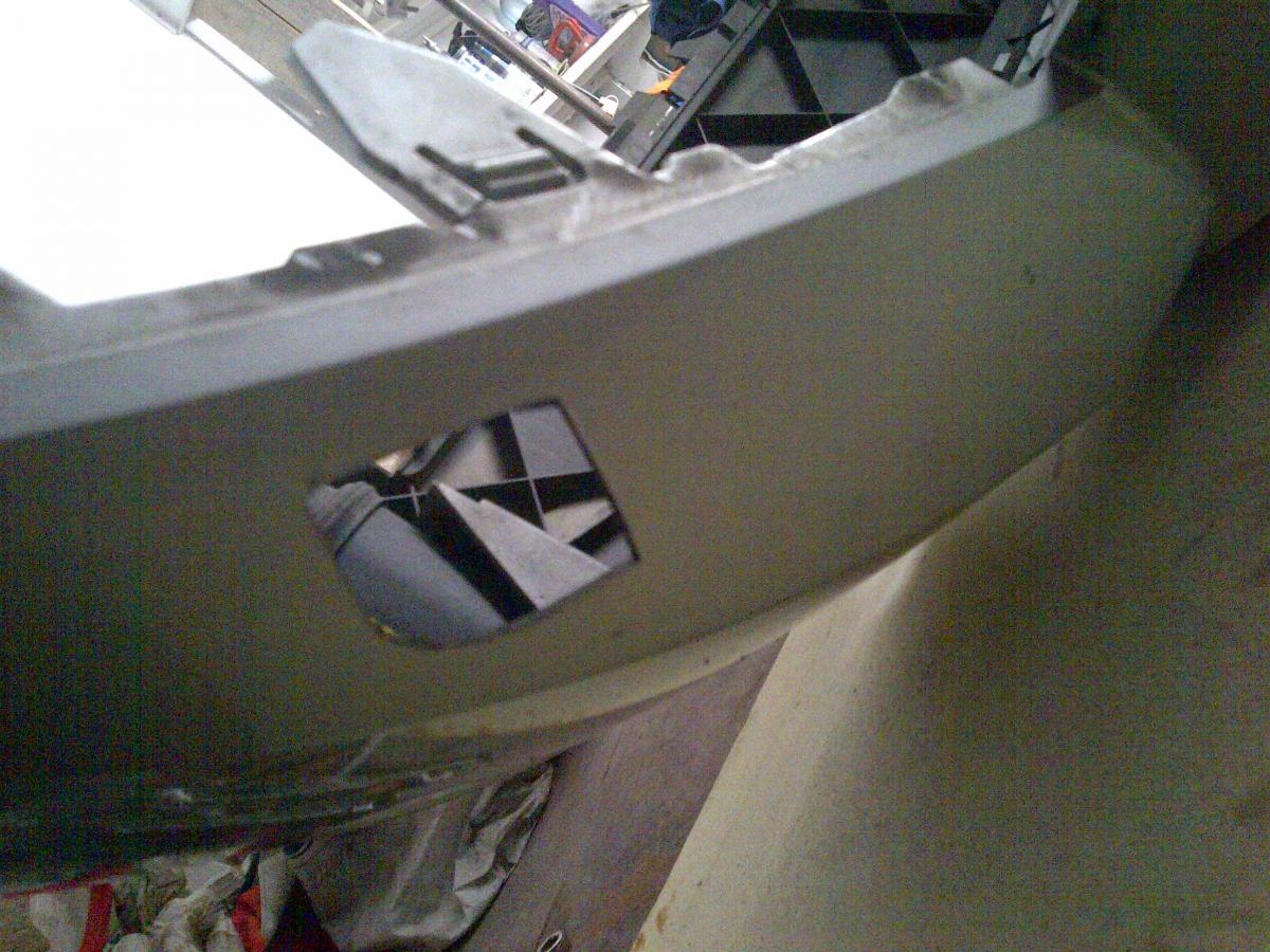

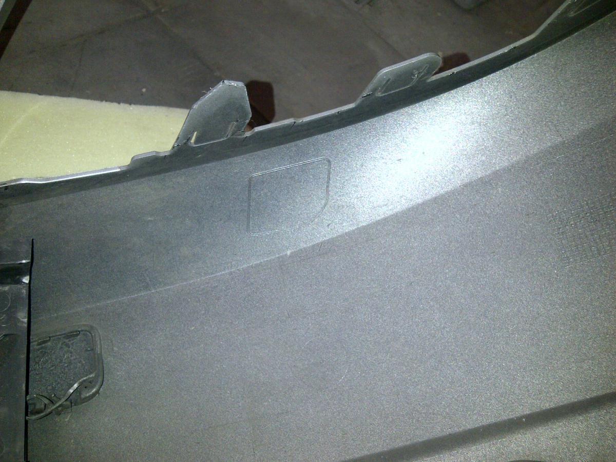

Pentru acces, se dau jos aripa de pe partea pasagerului si spoilerul fata. Spoilerul are pe spate marcate profilele ce trebuie decupate. In cazul nostru, a fost folosit un cutter simplu, si rezultatul a fost mai mult decat satisfacator. De asemenea, exista pe bara ghidajele pentru instalarea celor doua elemente extensibile (cele la care se cupleaza duzele, si care le ridica in prezenta presiunii), si fiecare se fixeaza cu cate un surub. Aici nu trebuie nici o decupare/adaptare. Pentru instalarea pompei, vasul de apa are un compartiment special in care intra, in spate, dar nu are gaura. Exista, de asemenea, marcat locul unde trebuie data gaura, dar desenul este un pic mai mare in diametru decat necesar. Este bine ca gaura sa fie data gradual, de la mai mic la mai mare, si incercata pentru o cat mai buna etanseizare cu cupla de cauciuc. Odata cupla de cauciuc fixata, in ea intra piciorul pompei. (veti observa acelasi sistem si la pompa de parbriz/luneta si senzorul de nivel). Tras fire de la cele doua ale pompei de parbriz/luneta, masurat si stabilit polaritatile corecte pentru fiecare in parte, instalat dioda, legat firele la mufa electrica de la pompa, si cam atat. Pus tot la loc cu griiija, si gata treaba.
Dupa o activare initiala inpreuna cu spalatorul parbriz, am preferat pana la urma actionarea cu pompa de luneta, pentru a evita orice activare accidentala a spalatoarelor (de exemplu iarna, cand am gheata pe bara).

pompa gasiti cu 55 lei ... si merge foarte bine :D , am scris pe topicul legat de problema spalatoare faruri . acolo gasiti si cod piesa , este de vw , audi - cam orice model pana in 2012 ... pompa volvo este 300 lei aproximativ
