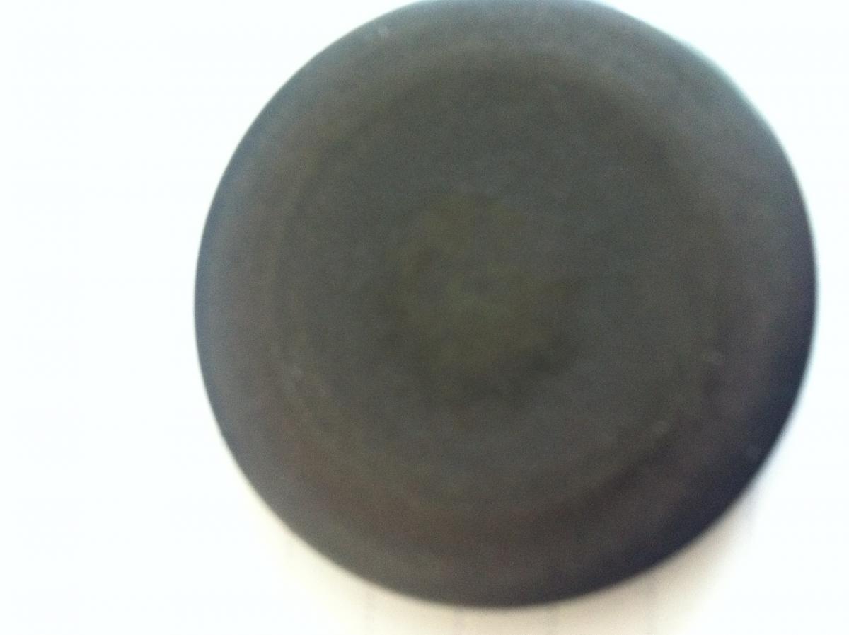

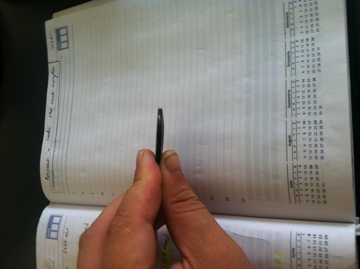

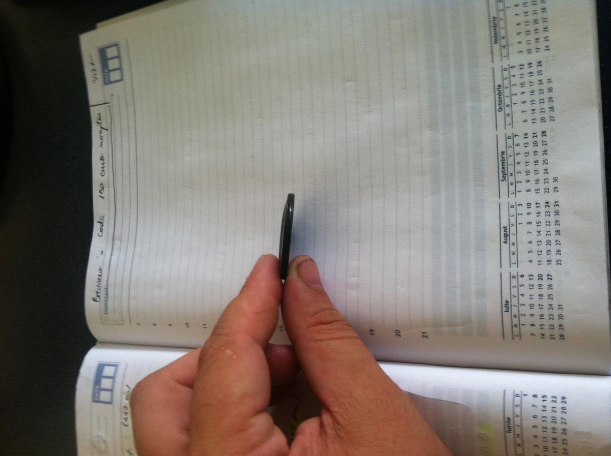

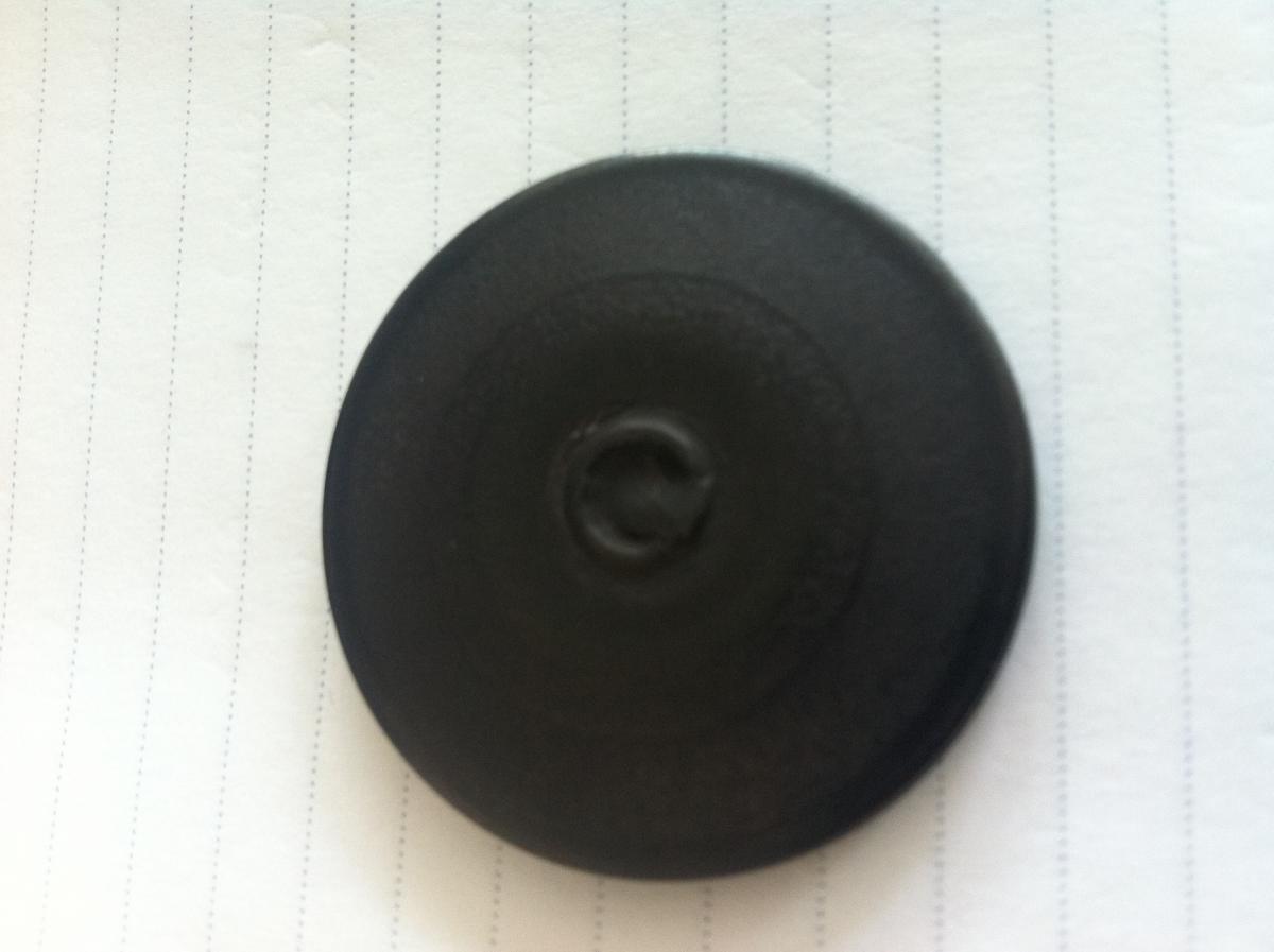

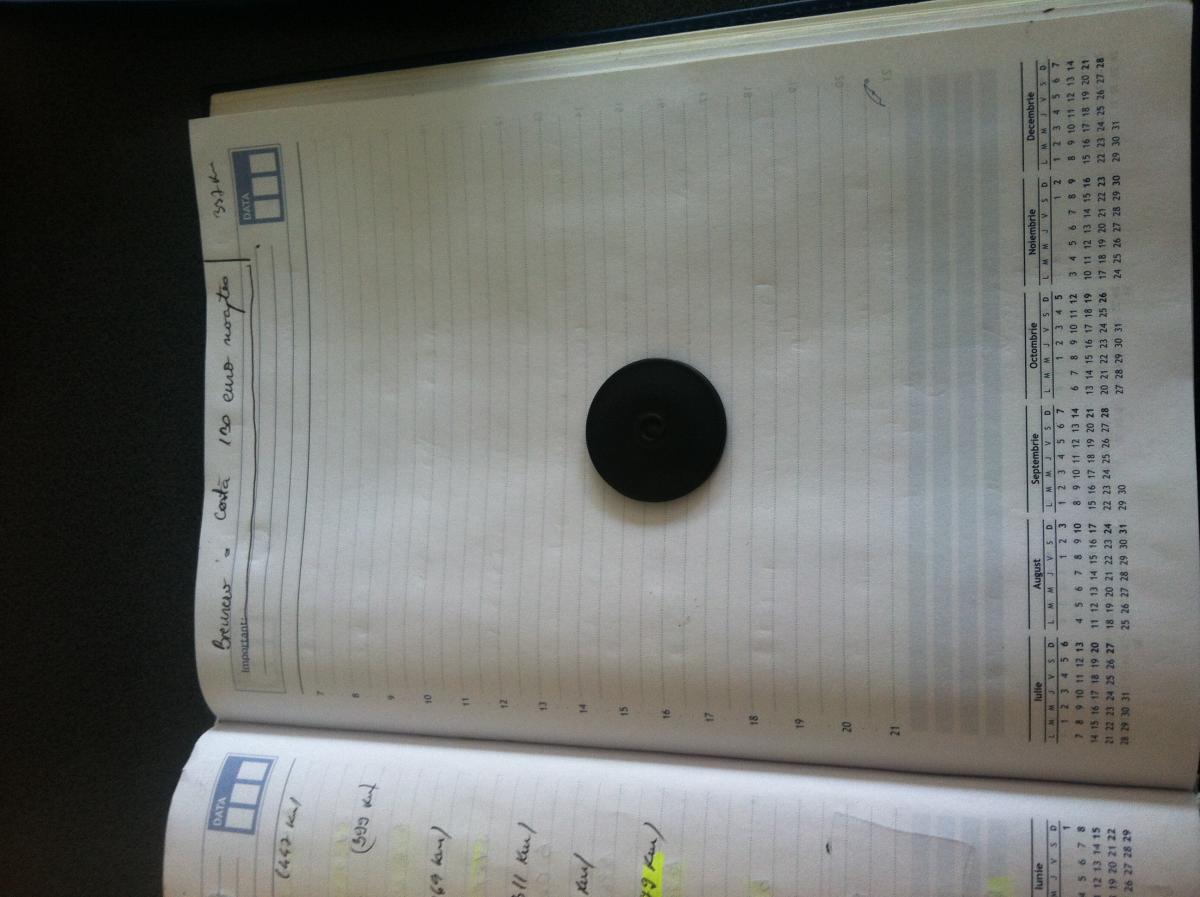

Am fost aseara la mecanic sa dau ceramica din catalizator jos pentru ca se auzea un zgomot enervant.Norocul meu a fost ca mecanicul si-a dat seama ca zgomotul se aude undeva inainte de catalizator si nu a taiat catalizatorul direct pentru ca e intact.Am taiat teava de dinainte si, surpriza! Am gasit acolo o bucata de metal, ca o supapa fara tija.Nici el nu stie ce este acea piesa. El zice ca ar putea fi o supapa de la motor sau o supapa de la EGR. Motorul meu merge foarte bine, deci daca e de la motor e de mult timp acolo.
Voi ce parere aveti?Ce ar putea fi? Masina merge foarte bine.( E un S40 T4 din 98).Am pus si ceva poze cu minunea!Multumesc.
Din EGR nu cred ca nu stiu sa aiba... Supapa n-avea cum sa ajunga acolo pt. ca e turbina pe drum.

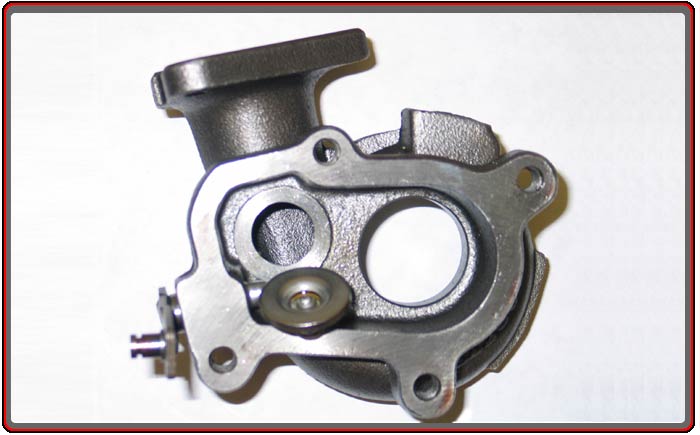

Imi e FOAAAAARTE asemanator cu dopul de la wastegate, cel care lasa gazele sa treaca pe langa turbina !
Teoretic da, pt ca toate gazele din evacuare in loc sa invarta turbina, trec pe langa. ea.
Desigur exista posibilitatea ca turbina sa fi fost schimbata, si ce ai gasit tu acolo sa fie de la FOSTA turbina...

Este dopul de la wastegate ..... de curiozitate , nu ti se pare ca nu mai trage masina ?

Nu ai ce sa pui la loc. Alta turbina. Asta daca nu te risti sa desfaci, sa mergi cu ea in brate la sudura, si sa te rogi sa tina sudatul fara sa-ti sara iar prin diverse locuri...
Se rezolva cu sudat ( ca de fabrica tot asa a fost pusa ) , trebuie doar curatat bine .

Ca idee , fara acel "dop" gazele de evacuare ies din turbina si nu mai invart paletii .... adica masina este o tentativa de turbo .

Iti poti da seama desfacand downpipe-ul
