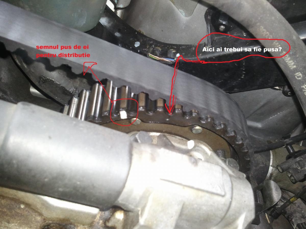

Am desfacut astazi capacul de la distributie si am observat ca nu este pusa cum trebuie sa fie pusa , imi amintesc cand am fost sa o schimb mecanicii de aici din Italia .. au facut semnul alb cu markerul din poza ! nu le am cu asa ceva de asta si apelez la voi.. :smile:)

Nu are nimic deoarece mecanici si-au facut propriile marcaje pt. a nu gresi nemailuand in calcul varianta originala a semnelor de fabrica.Daca ar fi pus-o gresit masina nu ar functiona bine sau deloc.
Dupa mai multe rotatii ale motorului ajunge si acolo unde vrei tu sau mai departe, sa ma explic: numarul de dinti ai curelei nu este divizibil cu numarul de dinti ai pinionului. Asa ca acel semn il poti gasi mai in fata sau in spate sau acolo unde vrei tu,

MariuSB... nu ai inteles.. stiu ca se opreste in diferite locuri acel semn ..:) faza e ca mie mi-a fost montata distributia dupa alt semn semnul alb si nu acela original ..!

Distributia se pune se pune la punct (se aliniaza) dupa semnele FIZICE ale rolelor, nu dupa dungile de carioca ale curelei, ce draq.
Matrix pai pe role au facut alte 2 semne :) inteleg ca pe o rola trebuia facut dar pe a 2 a rola nu cred deoarece este semnul din fabrica .. parerea ta matrix .. din attach care e ?
