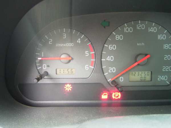

    O alta prblema care o am pe bord este beculetul tosu de sub ceas - vezi prima imagine. Dupa pornirea motorului el se stinge. Interesant este faptul ca daca fac o anumita distanta, opresc motorul, stau , sa zic chiar si citeva minute dupa care pornesc si plec mai departe, beculetul respectiv nu se mai stinge decit dupa o perioada destul de lunga de timp - fac precizarea ca nu am probleme cu sistemul de lumini (stopuri, faruri, semnalizatoare) - e drept, am o pozitie (portocalie) de pe laterala care nu merge, dar mi s-ar parea stupid sa fie cauza (nu m-am gindit pina acum).

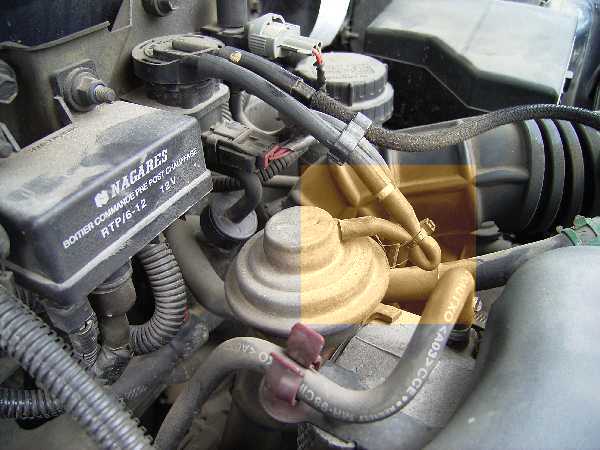

    A doua fotografie pusa ilustreaza un cablu obstructionat - asa am luat masina (portiunea colorata sepia), mecanicul a zis ca nu stie ce poate fi. La servis la volvo nu am ajuns, in Sibiu nu este asa ceva.

Martorul aprins pe bord ar trebui sa atentioneze ca e un bec defect. La a mea, spre exemplu, imi semnaliza doar daca vreunul dintre becurile de stop si pozitii era ars, in rest nu. Dar acuma sta aprins non stop de cateva luni bune, fara a avea vreo problema cu luminile. Presupun ca am vreo masa proasta pe undeva, dar n-am gasit-o inca.
Probabil conducta respectiva a fost obstructionata pentru a face un bypass la vreo supapa sau un senzor. Scoate clema si lasa-l liber ca sa vezi daca e vreo diferenta.
de facut "poc" nu face :D pe cuvant. probabil este o supapa care este "scoasa din joc". incearca sa faci si o poza la tot motorul sa-mi dau seama ce este si-ti spun.

martorul de bec ars indica doar becurile de pe frana, deci inclusiv lampa liniara de frana din geamul spate sau de pe portbagaj, unde o ai, depinde de an
dispozitivul de comanda al acelui bec nu mai este unul individual cum era modelele mai vechi (pana in 97) acum becul este comandat de ECU (electronic central unit)
insa, acelasi bec primeste o comanda si de la intrerupatorul de pe pedala de frana, mai putin probabil insa merita verificat.
daca esti sigur ca nu e nici o problema in sistemul de lumini atunci este undeva in bord un scurt. circuitul acelui bec este f simplu, un fir de la un punct de jonctiune de pe siguranta care aduce +, al doilea fir direct din ECU

si Volvo al meu este din 1997,ianuarie.pana in august-septembrie acest model nu a fost prevazut cu filtru polen.deci "relu75" nu mai cauta daca masina este din '97.si au fost modele si in '98 care nu au fost prevazute cu filtru polen.martorul de la bord iti indica un bec ars sau un contact imperfect.in carte cica ar fi ceva legat de frana dar am tot cautat sa aflu cum si nu am reusit.adevarul este ca la mine cind apas pe frana se stinge acest martor si nu se mai aprinde decat daca opresc motorul.
Asa si trebuie sa faca, nu te ingrijora. Chiar scrie in manual ca va ramane acel martor si ca trebuie sa apesi pe frana (presupun ca isi face el ceva verificari) ca sa dispara.
Good luck !
multumesc,
problema este" se rezolva cu martorul daca schimb becurile arse?"
Martorul respectiv functioneaza asa cum zice Midnight Caller cu un scop si anume sa nu te mai duci pana in spatele masinii sa verifici daca-ti merg stopurile. Martorul este aprins, dupa ce ai dat drumul la motor, ca sa-ti aduca aminte sa apesi pe frana.
O data ce ai apasat frana, el se stinge, daca nu, inseamna ca ai un bec ars sau un contact imperfect.
1. masina e din decembrie 97, in talon scrie ca e 1998 (prima inmatriculare), pe cartea tehnica apare 1998.
2. nu m-am gindit niciodata la faza cu apasatul pe frina care stinge "martorul" de pe bord. cartea e in germana, cine mi-a tradus nu a zis nimic de operatiunea respectiva. stopurile merg toate. am sa verific la primul drum mai lung chestia asta. ciudat era faptul ca la prima pornire, martorul se stingea foarte repede, raminea aprins o perioada lunga doar daca dupa un numar de km faceam o pauza si opream motorul si apoi il reporneam din nou.
Cu martorul am patit-o si eu dar la mine a fost clar un bec pe stopri frana ars. L-am inlocuit s de atunci nu a mai aparut. Acum am un bec de pozitii ars. Martorul este inexistent. Prin urmare nu are treba cu toata optica masinii ci doar frana. Pozitia pe spate dreapta imi face figuri (un contact imperfect) Martorul invizibil. Deci si prin urmare martorul este pur pentru frana. Eu aveam aceasi chestie cu martorul ba se aprindea ba se stingea. De regula se aprinde cand prindeam vre-o gaura prin bucuresti. Dupa inlocuirea becului ars martorul imi mai face figuri pana nu a fost resetat ECU (nu stiu daca are vre0o tangenta sau nu, dar asa cel putin am primit informatiile de la mecanic.)
