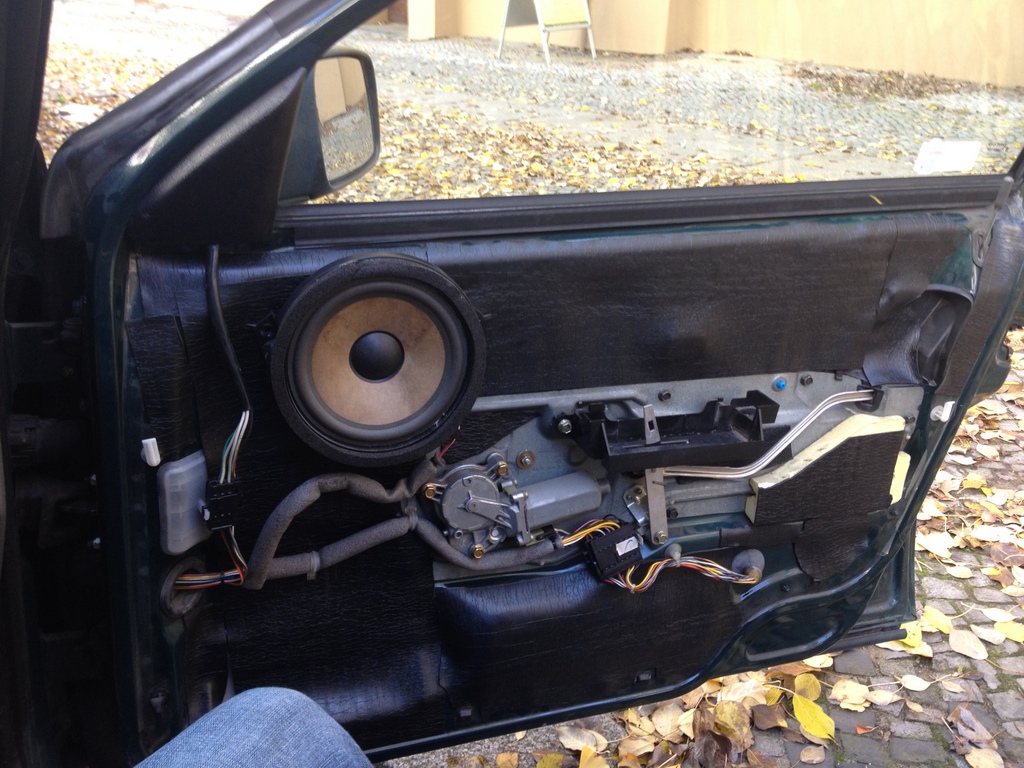

Sa-nteleg ca se pot monta in usile din fata boxe de V 70 I fara a modifica nimic la 850?Am avut nenumarate ocazii si nu mi-am luat boxe de V 70 I :slap:

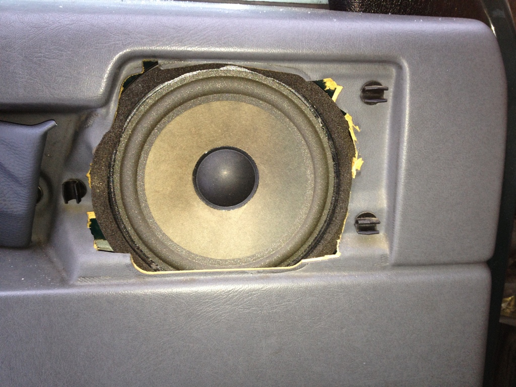

Ba da trebuie decupat din cartonul usii...Boxa se fixeaza direct pe tabla masinii...Partea care acopera boxa ramane si nu se vede nimic ca este ceva decupat. Am sa fac maine o poza si o pun. Tocmai am primit noile "cartoane" in bej pt usi.

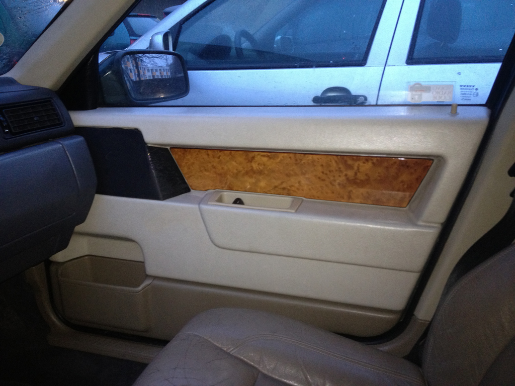

Si poza cu cu usa
post-5223-0-48049400-1360308661_thumb.jp
Am inteles cum sta treaba,merci!
Sa inteleg ca boxa nu este foarte adanca? Eu am niste Hertz Energy pe 13" (dif-urile de bas) montate in suportul original si intra la limita.
Ma tot gandesc sa le mut jos in locul buzunarului. Acolo e loc si de facut o mica incinta.

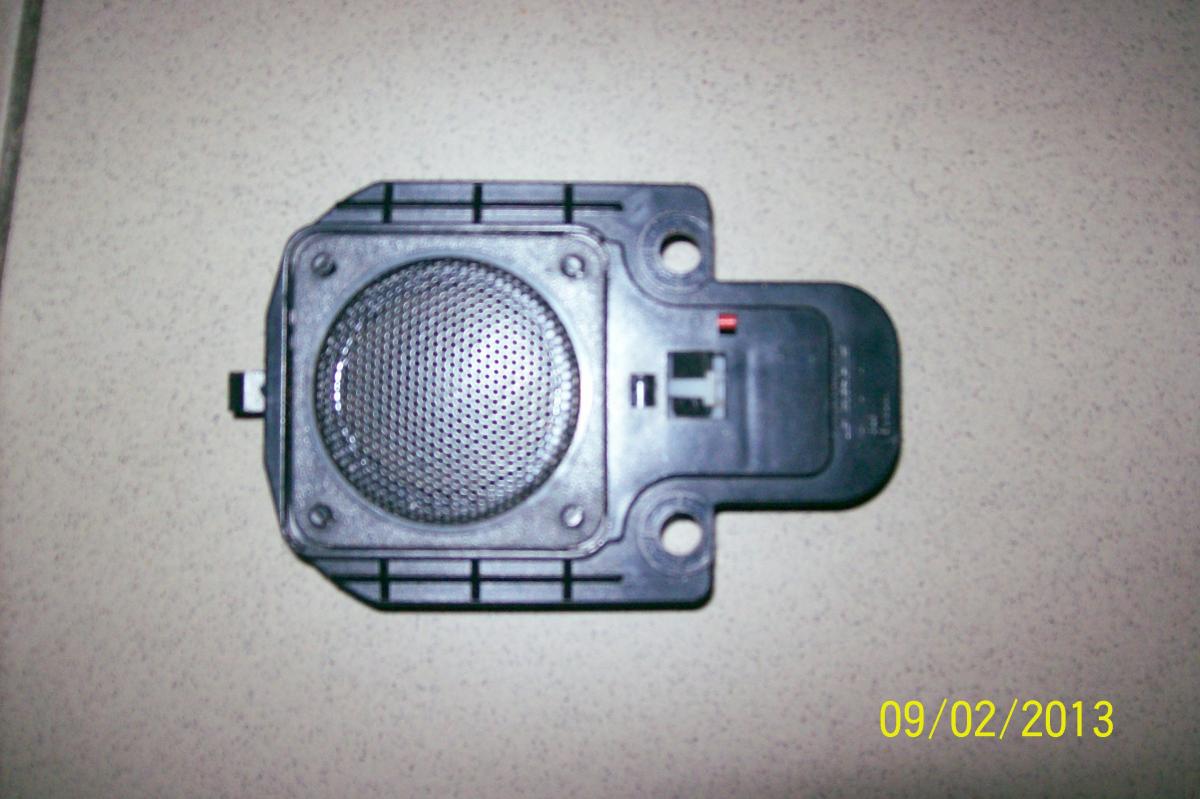

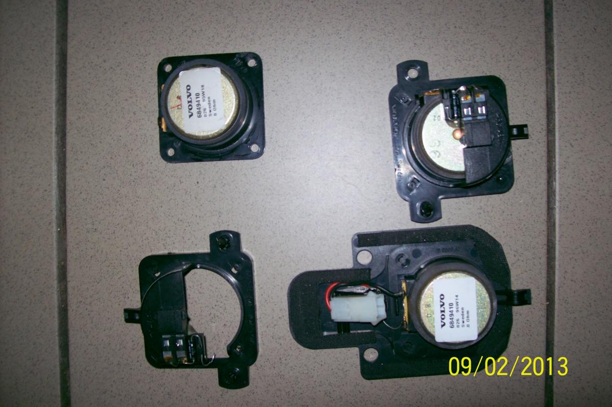

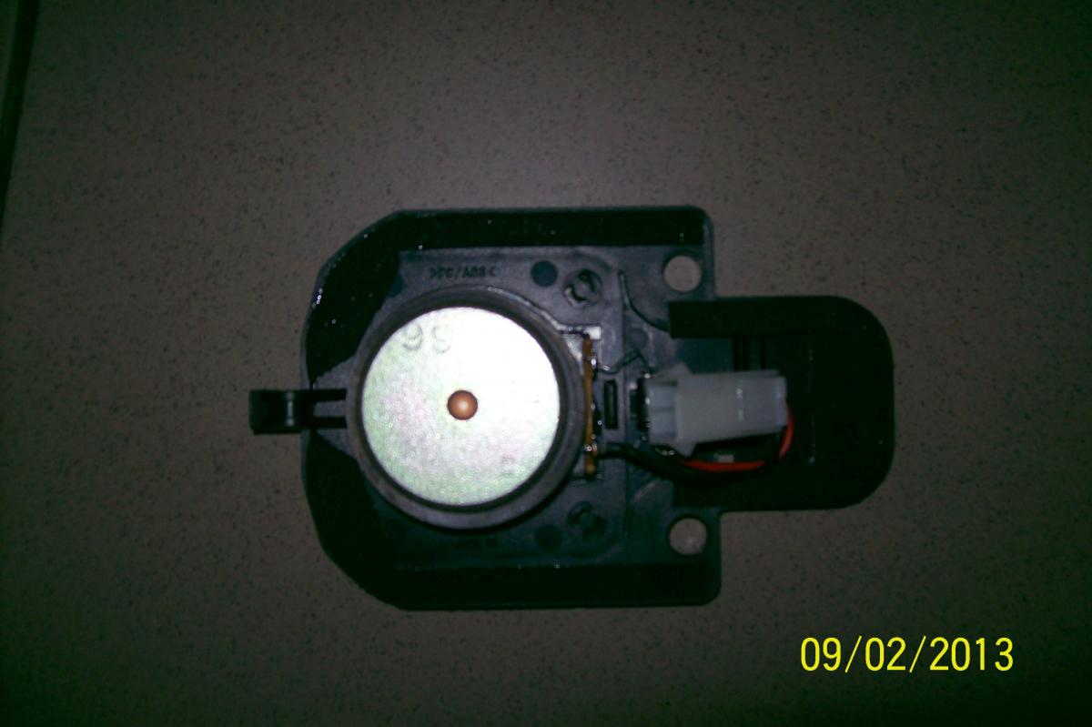

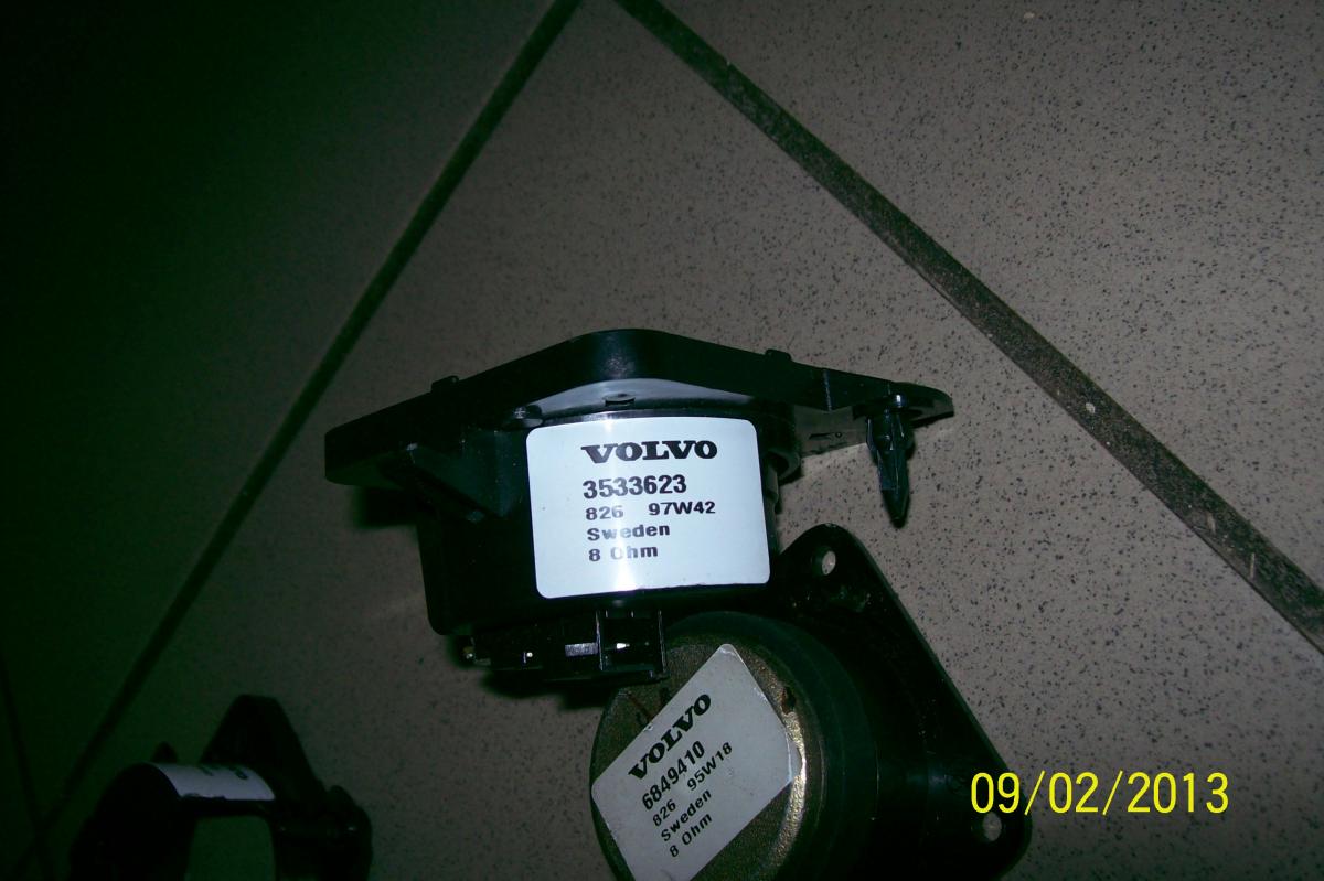

Salutare!Azi n-am avut treaba dar mi-am facut.Am schimbat twiter-ele de 850 cu unele de V 70.Operatie reusita,pacientul mort.Unul din ele a fost defect sau l-am "ucis" eu si a trebuit sa-i pun inapoi unul din cele vechi.Important este ca acum imi functioneaza amandoua si stiu ca se pot inlocui cu cele de S/V 70.Inainte sa ma apuc de treaba functiona doar cel din dreapta datorita unui cablu intrerupt.Iata ce a iesit :smile:
