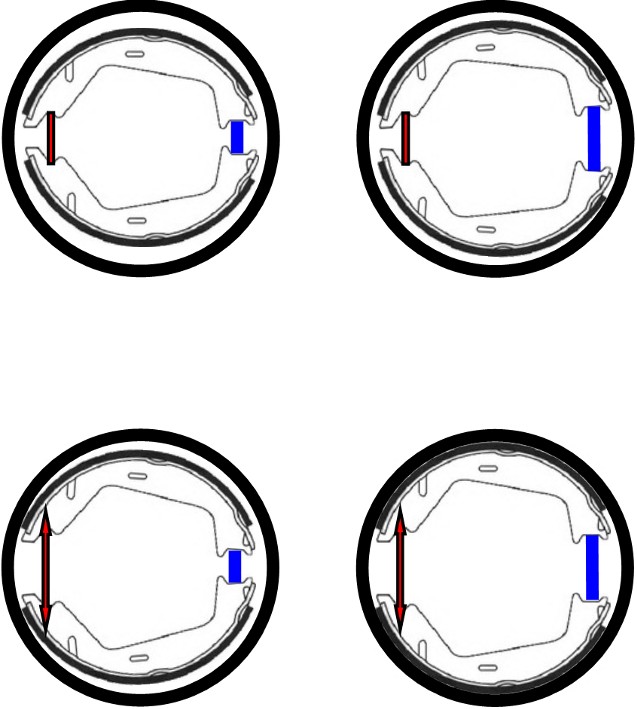

Am făcut o schemă, să înţelegeţi mai uşor la ce mă refer:
Effect of parking brake pads link length over braking efficiency
Din această schiţă se poate deduce şi de ce sună saboţii, la denivelări, când distanţierele (tijele de împingere) nu sunt suficient de lungi.
Şi eu am schimbat discurile (am pus Textar), pentru a scăpa de troncănit, în primul rând, dar şi pentru că frâna era ineficientă şi n-am rezolvat nimic, până n-am schimbat şi blestematele de distanţiere.
Ce ar fi de menţionat e faptul că e vorba de distanţe sabot-disc de ordinul milimetrilor sau chiar mai puţin. La o toleranţă de 2 mm (1 mm sus, 1 mm jos), deja sună incredibil de urât. Spun asta pentru că distanţierul ar putea să nu pară uzat şi, totuşi, să fie. Oricum, trebuie verificat, înainte. Se pot face şi imprivizaţii de probă, de genul, băgat o bucată de metal (o bucată de cui, de exemplu) între el şi sabot şi mers o perioadă aşa. Dacă problemele dispar, concluziile se desprind de la sine.
Pe de altă parte, producătorii saboţilor de frână menţionează diametre diferite, unii 178 mm, alţii 180 mm. Nu ştiu dacă o fi chiar aşa, dar dacă e, atunci ştim şi de ce unele frâne sună, altele nu. Eu am pus ATE (178 mm) şi sincer să fiu nu-mi amintesc să fi sunat înainte. Pe urmă, am schimbat discurile şi tot a sunat. Pe urmă, am schimbat tijele şi n-a mai sunat. Tijele vechi nu păreau uzate, diferenţa faţă de cele noi a fost de aproximativ un milimetru.

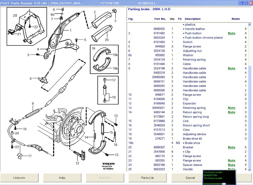

Spune şi VADIS-ul:
