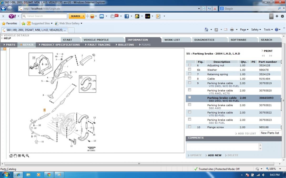

Din cate am vazut in vida vin la set si pe stanga si pe dreapta este reperul 9
post-3286-0-47386300-1366052044_thumb.jp
Vezi dublu nenea Adrian... ;D
Ce scrie acolo in VIDA este CANTITATEA NECESARA, nu cantitatea in care vine comanda :)
Adicatelea trebuie sa comanzi 2 BUCATI ca sa fie tot ce e nevoie...
