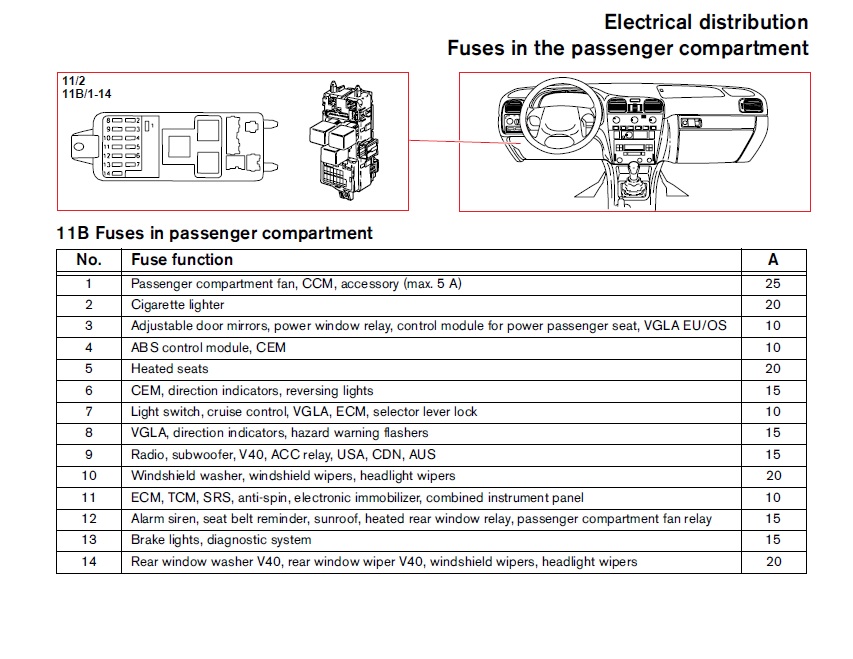

Buna seara,
sunt George din Oradea si am un Volvo S40 din '96 benzinar de 1.8. De 2 zile nu mai imi merge bricheta. aveam pe ea detectorul radar si o camera de filmat. Am verificat sub bord panoul de sigurante dar nu-mi dau seama care e bricheta. Va rog daca stie cineva sa-mi spuna
Multumesc

Salut.
Siguranta corespunzatoare brichetei este cea de la pozitia 2 din imaginea de mai jos.
Pentru a ajunge la ea trebuie dat jos capacul de sub bord (prins in 4 holzsuruburi parca), capac ce are incorporata lampa ce ilumineaza podul pedalier.
Capacul cutiei de sigurante are pe interior o "scula" cu ajutorul careia extragi/introduci sigurantele in locasul lor. Teoretic, ar trebui sa ai tot in interiorul capacului si 4 sigurante, de diferite valori, colorate corespunzator (una mare si trei identice dar de valori diferite).
Siguranta responsabila de bricheta e galbena daca nu ma insel si are valoarea de 20 amperi (?). Accesul la acea siguranta (pozitia 2) e destul de dificil, insa cu putina indemanare se poate extrage/monta.

Daca nu ai la indemana o siguranta identica ca si valoare cu cea presupus arsa, pui una mai mica (albastra). In nici un caz una de valoare mai mare.
L.E.
Capacul arata exact ca si cel din imaginea postata de colegul daan.
Insa din cate imi amintesc, siguranta respectiva era doar pentru bricheta, pozitiile la mine aveau tensiune, chiar daca siguranta era arsa.
Edited by AdiP
Parca la mine era si cu pozitii..dar nu are prea mare relevanta.Deci ca si concluzie, prima din coltul de sus este cea cu pricina, ai pensa de prindere pe capacul interior al cutiei de sigurante(cel din foto) si tot acolo ar trebui sa ai si sigurante,DAca nu mai sunt inseamna ca s=au dus in negura timpului si ar fi bine sa mai cumperi un set de sigurante si sa le pui acolo..ca cine stie.cat despre capac...la mine nu exista nimic fixat cu suruburi sau stiu eu ce.Pur si simplu...pe langa stalp pipai cutia pe care o tragi afara simplu.sau cel putin asa e la mine.
:headbang: . e cum a prezentat AdiP. Multumesc tuturor.
