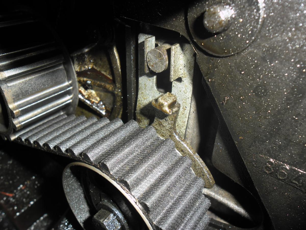

Am reusit sa-i fac o poza indicatorului de la distributie .Ce parere ai Bogdan este prea stransa?
Pare sa fie la indicele de 50 de grade ceea ce cred ca este prea mult si banuiesc ca ar trebui sa fie la jumatate .Ms post-4299-0-55797000-1369757108_thumb.jp
Daca motorul e nepornit trebuie sa fie la jumatate .
Motorul nepornit de 2 zile ,motorul era rece in imagine .
Pai atunci spor la intins corect cureaua .
Am facut operatia ,iar cu motorul cald arata ca in poza de mai sus.Maine imi mai arunc unochi sa vedem idicele pe unde sta pozitionat.S-a atenuat zgomotul ,foarte slabut se mai aude cand este motorul cald si mai rarut .Aproape insesizabil :)

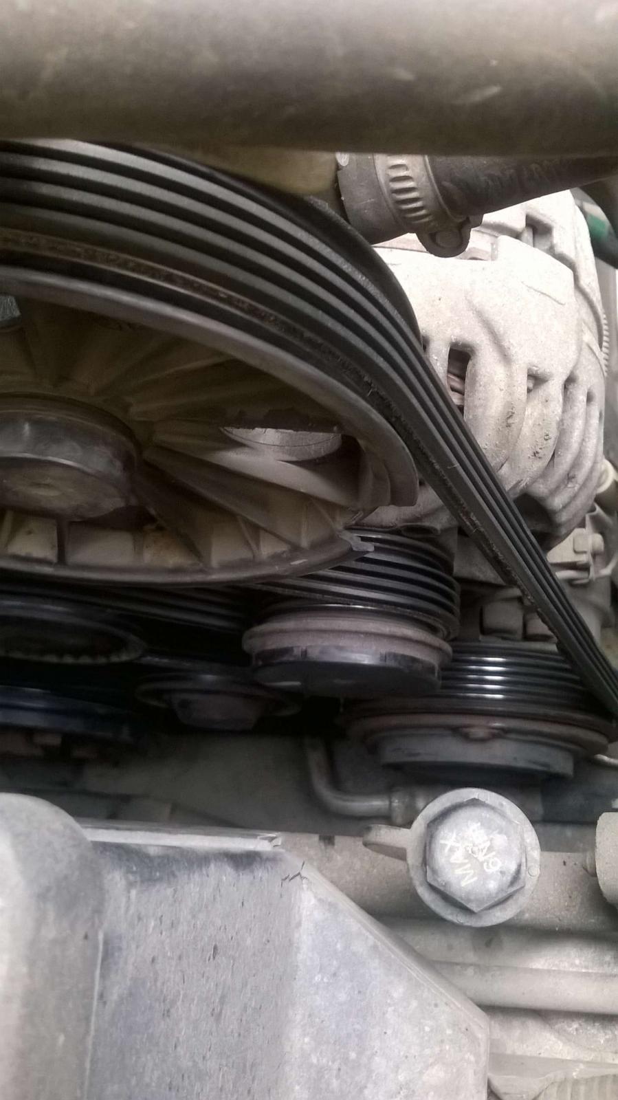

Salut,revin cu o problema zgomotoasa dupa ce-am inlocuit cureaua de transmisie. Am pus lungime 1825 -pentru seria mea de sasiu. Am uitat sa spun de ce-am inocuit cureaua. Pentru ca am uitat s-o schimb la timp si am gasit-o cu un rand de caneluri lipsa. Partea nasoala e ca de la bucata de curea lipsa-cel mai probabil cand s-a rupt a ciupit putin din rola aferenta pompei servo (poza 1).Deci am pus curea noua si de-atunci am un zgomot (pacanit) la motor, in special la relanti. Sa fie zgomotul de la rola-ciupita aferenta pompei servo, sau cureaua este prea tensionata, sau...? Nu am ajuns inca la un mecanic. Chiar m-ar ajuta un sfat -daca mai citeste cieva forumul.
volvo noise 1.wmv
Nu numai ca de la fulia rupta e zgomotul ci daca nu schimbi fulia o sa fi nevoit sa schimbi iar cureaua (se va rupe ca si cealalta). Ai grija ca la ruperea curelei sau a unor parti din ea poti avea pagube mult mai mari decat aceasta fulie.
Cum spune si Marius, la ruperea curelei de la auxiliare sunt sanse foarte mari sa intre peste cureaua de distributie, iar mai departe tragi singur concluzii.
PS: o pompa de servo SH costa 2-300 de lei
Inteleg ca nu se poate schimba doar fulia ci trebuie alta pompa servo. Stiu ca Una noua sare de 1000 Ron.
A mai incercat un coleg sa schimbe fulia si a spart-o, pentru ca este ambutisata pe ax, in plus fulia nu cred ca se gaseste separat. Insa 2-300 de lei cat este una Sh, nu este o avere
Intr-adevar din pacate nu se poate vinde doar fulia separat, cel putin nu ca piesa noua. Iei un de la SH indiferent de starea pompei, o depresezi de pe pompa veche, o presezi pe pompa noua si gata :)
Revin cu problema zgomotului. Am fost la mecanic azi si la prima constatare (vizuala rapida si fara sa ridice masina pe elevator sau sa dea cureaua jos- din lipsa de timp ) am inteles ca de vina este rola de la alternator sau ambreiajul. Spunea ca rola alternatorului ar trebui sa se mai invarta putin timp dupa oprirea motorului iar in cazul meu se oprea brusc. Voi confirma maine cand mecanicul va face verificari suplimentre -cu cureaua de la accesorii demontata. Salutari. Sa scap doar cu o rola de alternator? Ce-i drept 300 ron-SKF sau INA !!!
Eu zic ca rola nu are nimik.
Am inlocuit fulia alternator, facut schimb ulei SI zgomotul a disparut,la fel si vibratiile. Alta Viata.
