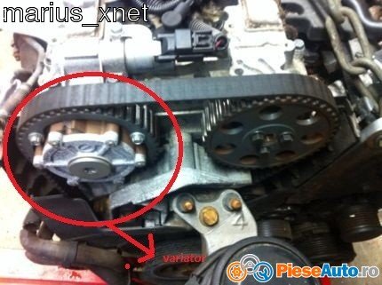

Vezi sa nu fie variatorul de la axa cu came si daca nu ma insel are chiar 2 , unul pe admisie unul pe evacuare .
Cunoaste cineva unde este/sunt pus/e acest/e variator/e ?Cum se probeaza?Pe diacnoza nu apare nimic,este problema de mecanica .
Sa inteleg ca este asta numai ca difera motorul,sa inteleg ca t6 are pe evacuare?post-4299-0-76369400-1368475109_thumb.jp

Nu cauta defectul la variatoare pt ca nu e de acolo, nu este S/V40 .

Am facut-o si pe asta !I-am dat capacul de la distributie jos ,i-am dat cu spray w40 de ulei rolei si nimic.Dar am plecta urechea mai bine la sunet si se aude din dreptul rolelor mari de la distributie (variatorul):)Acum ramane sa ajung la un mecanic sa-l schimbe .Mai are ce sa fie prin dreptul rolelor .
