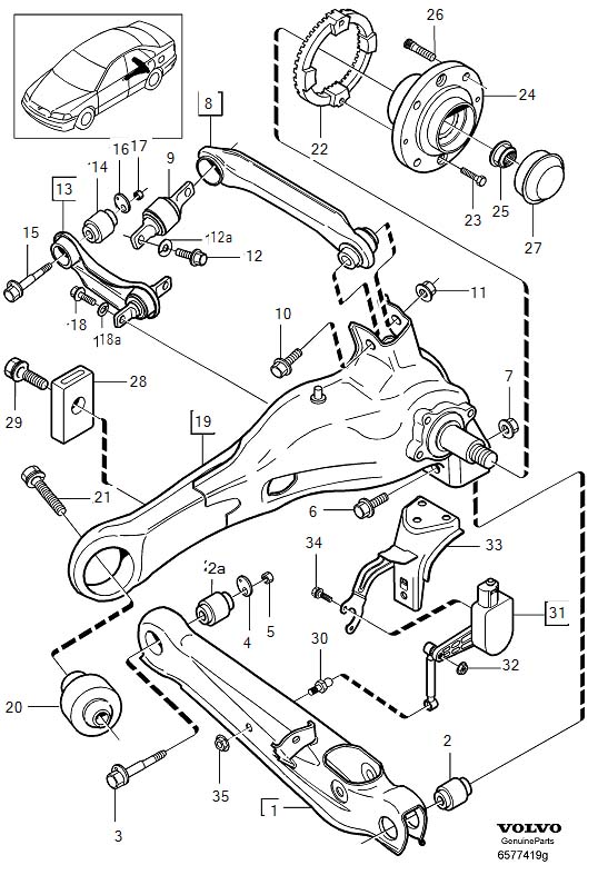

Ce diferente sunt intre bucsile de la pt. 2 si pt. 2a din imaginea atasata?
Pt 2 are codul 30620972.
Pt 2a are 2 coduri:
- 30620970 echiparea sport.
- 30620971 echiparea confort/dinamic.
Nu lea mai schimbat nimeni? ma intereseaza sa stiu daca sunt interschimbabile......
Probabil alea Sport is mai tari..
Pe cand cele dinamic sunt mai moi.
Trebuie sa le schimb si eu.
Nu vreau sa schimb dinamic cu sport sau invers, vreau sa stiu daca bucsile de la pt 2 se pot inlocui cu bucsile de la pt 2a si invers.
Din ce am vazut in poze pe net, mi se par identice ca dimensiuni, dar pana nu le masori....
Am gresit codurile in primul post, in loc de cifra 8 este 6. Rog un moderator sa corecteze codurile.

Am gasit un producator care ofera aceasi bucsa pentru ambele pozitii de pe brat.
Producatorul este Febest iar codul este MAB-071 ,detalii in link:
http://www.fe-best.d...d=908&details=1
Calitatea pare a fi ok din ce am citit, dar ce e important este ca echivalenta la codul MAB-071 sunt cateva coduri OE de Mitsubishi MR403464, MR102012 care sunt ca pret undeva la 60 de lei, fata de aproape 300 de lei cat sunt in punguta albastra.
Cine doreste si mai ieftin gaseste echivalente AM la codurile de Mitsubishi pe producatori buni.

Rog pe cineva care are Vadis-ul instalat daca imi poate da o diagrama a ansamblului spate pentru modelul meu S40,2003, deoarece am impresia ca la mine au alta forma articulatiile acelea, fata de poza pusa de Leonidas.
Va multumesc.
pot sa iti fac si eu o oferta buna ...din dezmembrari? :)
poza pusa de Leonidas ii de pe un volvo s40 v40 1996 1997 maxim doar atunci au fost montate acei tiranti din tabla....in rest vin montati aia cu bara plina...
